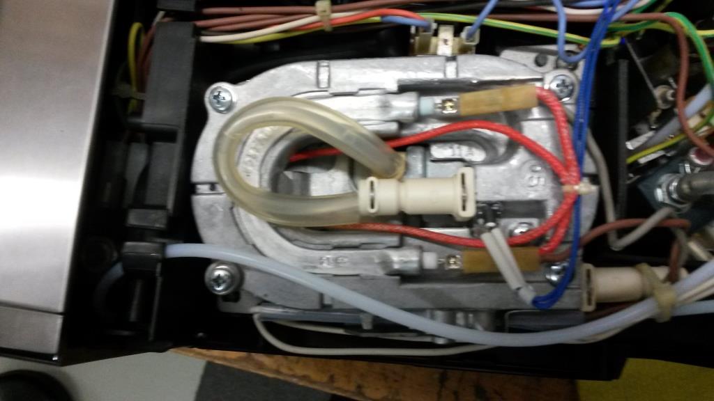

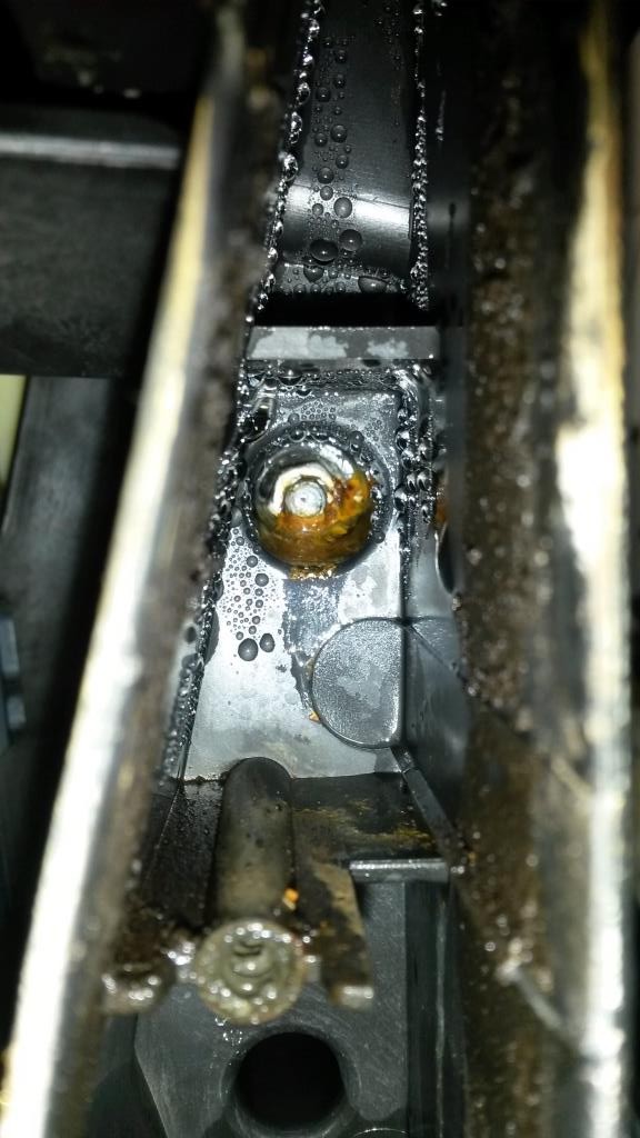

      seid kurzem läuft beim Aufheizvorgang Wasser nicht über Kaffeeauslauf sondern über Loch hinter Blende von der Milchaufschäumkupplung direkt in Auffangschale.
      In diesem Element kommt oben noch ein schwarzer Schlauch raus der seitlich am Thermoblock angedockt ist. Unterhalb dieses Auslaufröhrches war alles voll mit "schwarzem Schmodder" , der teilw. bereits angeschimmelt war.
      Die Maschine ist in den Innenbereichen überall trocken und es läuft auch kein Wasser am Kolben runter. Woran kann es liegen, dass das Wasser nicht mehr aus dem Kaffeeauslauf kommt. Die Maschine ist in den Innenbereichen überall trocken!
      1. Frage: welche Funktion hat dieses schwarze Rohr und kann man es reinigen bzw durchspülen?
      2. Frage: woran liegts, dass beim Start das Spülwasser nicht mehr aus dem Kaffeeauslauf kommt und was kann ich tun bzw. muß ich austauschen/reparieren damit es wieder richtig läuft?

    • Läuft bei der Kaffeezubereitung dort auch Wasser raus?
    • Hallo Stefan,
      danke für die schnelle Reaktion! Ich habe bei der Maschine alles offen und Türkontakt überbrückt.
      Jetzt folgendes Ergebnis: Bei der Spülung wäre jetzt das meiste über den Kaffeeausslauf gekommen und aber auch über den seitlichen Auslauf in die Auffangschale.
      Und auf Deine Frage - beim Kaffeebrühen kam auch ein Teil über den Seitenauslauf. Wenn der Brühkolben zurückfährt spritzts aus der Aufschäumkupplung und aus dem Seitenauslauf kam auch noch was.
      Als ich dann abgeschaltet habe ging zwar die Pumpe aber es kam überhaupt keine Wasser mehr.
      Ich habe den Eindruck das die Abläufe nicht immer gleich sind. Mal kommt Wasser mal kommt keines. Die Pumpe habe ich erst vor 2 Wochen neu eingebaut - an der kanns eigentlich nicht liegen.
      Gruß Martin

    • Da es vorne aus dem Konnektor spritzt, sollten dann beide Ventile was haben. EV1 sitzt hinten an der Dampfheizung und EV2 vorne hinterm Bedienteil. Mach mal Fotos, da es mehrere Möglichkeiten gibt was da verbaut ist.
    • Hallo Stefan,
      an das vordere Ventil kommt man gut ran, das hintere ist etwas schwieriger. Die Kosten für die beiden Ventile liegen bei ca. 40 €.
