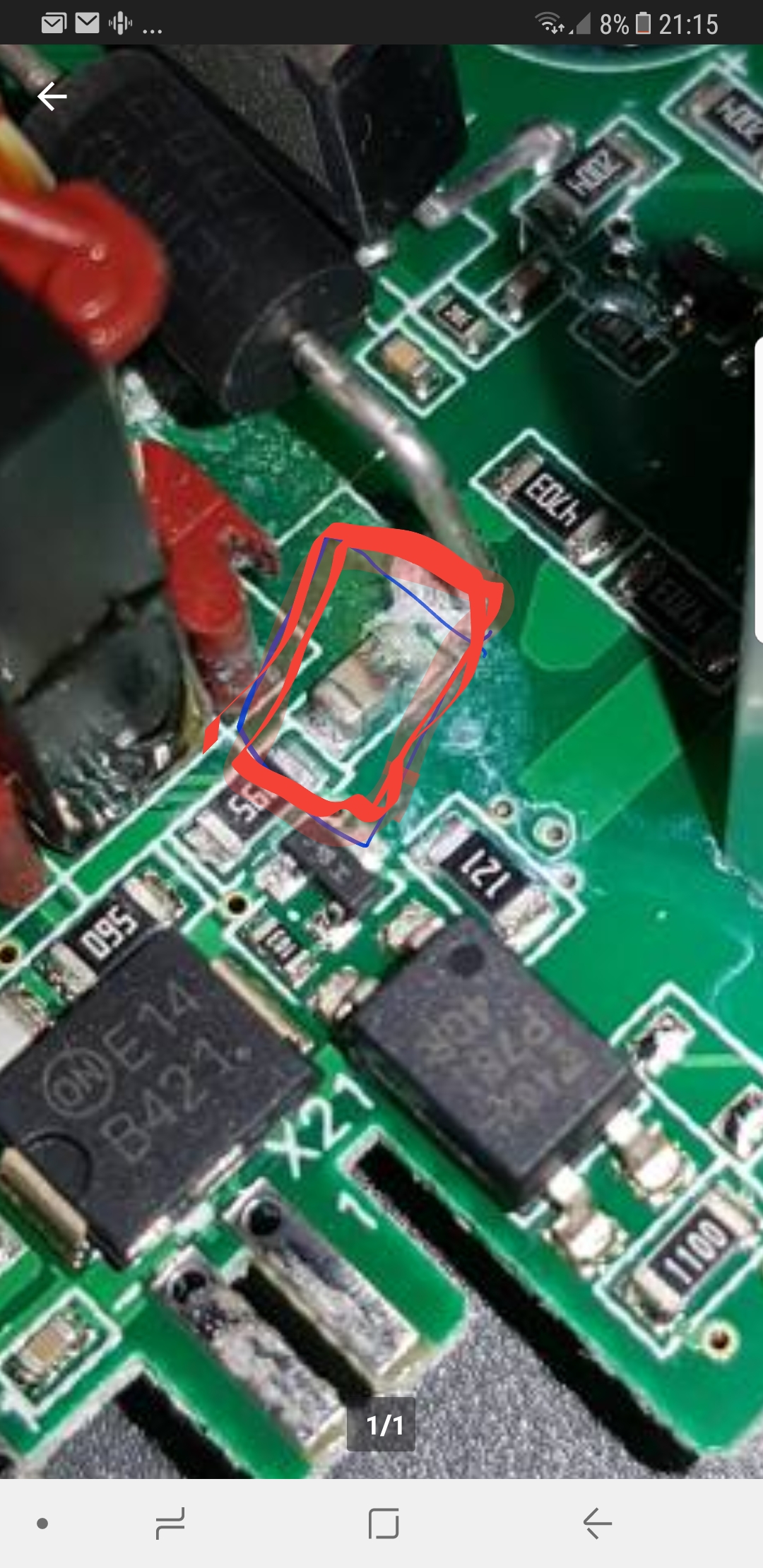

    • habe die Platine ausgebaut und es ist leider etwas beschädigt wie zu sehen ist. Muss ich noch irgendein anderes Teil überprüfen oder dieses einfach nur austauschen? Kann mir einer sagen wie das Teil heißt und woher ich das bekomme?
