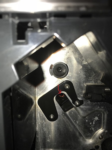

    • Also wenn sich nicht mehr Wasser als wie gewöhnlich in der Auffangschale befindet...könnte es auch am Keramikventil liegen ...wird evtl. nicht richtig angesteuert ( Elektronikfehler ) ...oder das Keramikventil selbst...weitere Möglichkeit ...es liegt eine Verstopfung vor...
      Türkontakt überbrücken ...Kaffeebezug vortäuschen ( Pulverschublade auf -zu )...und schauen ob Wasser im Bereich der Brühgruppe in der Auffangschale landet...wenn nicht...Brühgruppe raus ...und im Service - Modus alle 8 CV Steps prüfen...Achtung im 6 Step sollte in der unteren Öffnung ( Keramikventil - Brühgruppe ) einen gleichbleibenen Wasserstrahl austreten...wenn dieses geschieht...liegt eine Verstopfung im Bereich Kaffeeauslauf vor....
      Ins Service Menü kommt man so...Gerät mit Netzschalter einschalten und Start und Infotaste gedrückt halten..dann Components Test die einzelnen Teile durchtesten...
