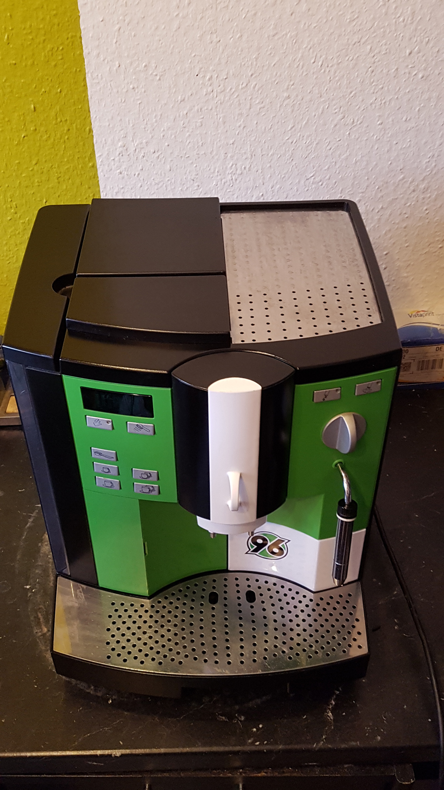

Hi an die Wissenden,
habe eine Leiche aus dem Keller geholt und wieder soweit aktiviert....nu hab ich das Problem das sie zu heiß wird und schon beim ersten spülen eine heftige Dampfwolke erzeugt. Der Thermoblock hat dann (Infrarot gemessen) 170 Grad.
Was ich bisher getan bzw gemessen habe:
1. Thermowiderstand (ausgebaut bei ca 24 Grad) 12 KOhm - sollte ok sein
2. Widerstand Thermoelement (in der Leitung) je 0,4 Ohm bei 24 Grad
3 Widerstand der Heizung 44 Ohm
4. Spannung am Thermoblock 230 Volt
Ich vermute den Thermowiderstand....was denk Ihr ... evtl. Lögik?
