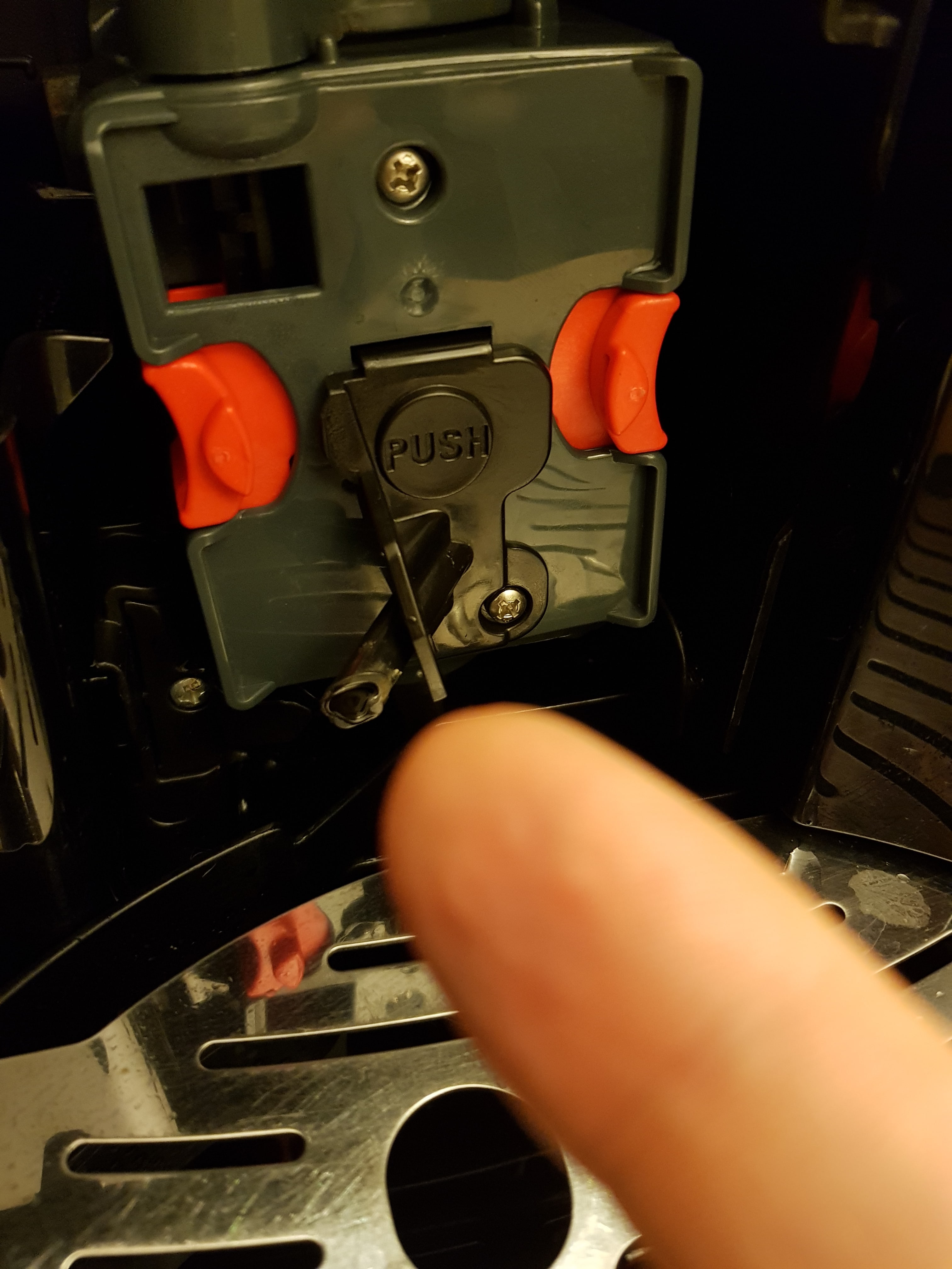

      Hy. Ich habe das Problem, dass urplötzlich recht wenig Wasser/Kaffee zum Auslauf raus kommt. Jetzt ist mir aufgefallen das es direkt hinter der Tür in die Auffangschale plätschert. Also hab ich direkt nach dem die Maschine aufgeheizt hat und Wasser durch die Leitungen gespült hat, die Tür geöffnet und habe gesehen das es an dem kleinen Schlauch von der Brühgruppe raus läuft (siehe Foto). Hab die Brühgruppe jetzt nach der Anleitung von hier mal zerlegt und gereinigt. Dichtringe sahen jetzt noch gut aus und waren weder porös noch gerissen.
      Was ist hier das Problem?

    • Aus dem Schnüdel soll es ja rauslaufen, das ist ok. Ist der kleine Schwenktrichter in der Tür beweglich?

      Der Trichter ist beweglich, ja. Bisher ist da aber nie was raus gelaufen. Was mir heute aufgefallen ist, je geringer die Kaffeepulvermenge umso eher und mehr läuft aus dem Auslauf. Zum Beispiel beim Kaffee meiner Freundin, die ihn recht schwach trinkt... Wenig Pulver und kleine Tasse.
      Die Tasse wird auch nicht mehr so voll wie früher (die Menge die in die Auffangschale läuft fehlt in der Tasse)

    • Überbrücke mal die Türe, damit du während dem Brühvorgang direkt zuschauen kannst. Tasse unterm Brühgruppenauslauf halten und dann rechtzeitig wegziehen.
    • Fronttüre öffnen und von oben auf die Türe schauen, dann siehst du eine "Nase" vorschauen. Diese Nase geht beim zumachen in eine Aussparung. Wenn du in diese mit einer Lampe leuchtest, siehst du den Microschalter. Diesen kannst du z.B. mit einem Stück Pappe überbrücken. Und halte eine Tasse unterm Brühgruppenauslauf. Die Tasse aber rechtzeitig wieder zurückziehen.
    • So, dank dem Tipp von jokel, mit der offenen Tür, hab ich die Funktion der Teile erst mal richtig verstanden und so hab ich den Fehler auch recht schnell gefunden. Wie ihr schon mal erwähnt habt, fährt der Trichter vom Kaffeeauslauf nicht richtig in Position. Die kleine Feder war irgendwie verdreht und hatte keine Funktion.
      Jetzt die Frage. Wie kommt die richtig rein?
    • Die gehört rechts auf die kleine Nase am Schwenktrichter und muß mit beiden Schenkeln zwischen Trichter und Tür. Eigentlich ist es selbsterklärend, deswegen vermute ich mal, daß die Feder bei dir gebrochen ist.
