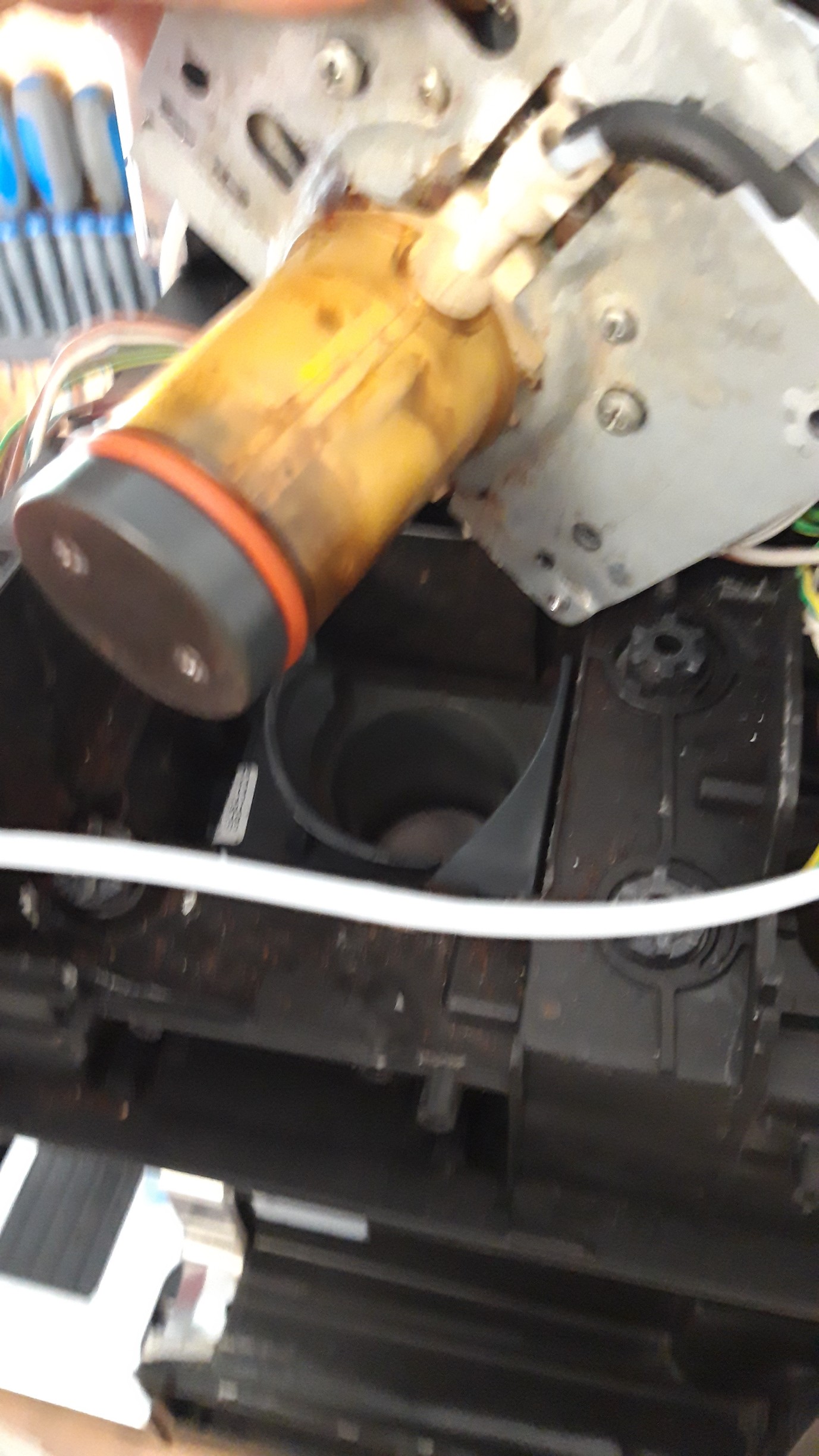

    • Kann eigentlich nur an einem Magnetventil liegen. Könntest du mal ein paar Bilder vom Innenleben posten, da ich die 6900 noch nicht in den Fingern hatte.

    • Da sollte eher das entsprechende 2 Wegeventil vorne verantwortlich sein. Denn das sperrt vorne, solange es nicht angesteuert wird.
    • Eumel27 schrieb:
      Aus dem Wasserauslauf rechts neben dem Kaffeeauslauf
      Das vor dem tropfenden Wasserauslauf ;)
    • Habe nun beide Ventile vorne getauscht, das Tropfen hat nun ein Ende, ganz herzlichen Dank dafür.

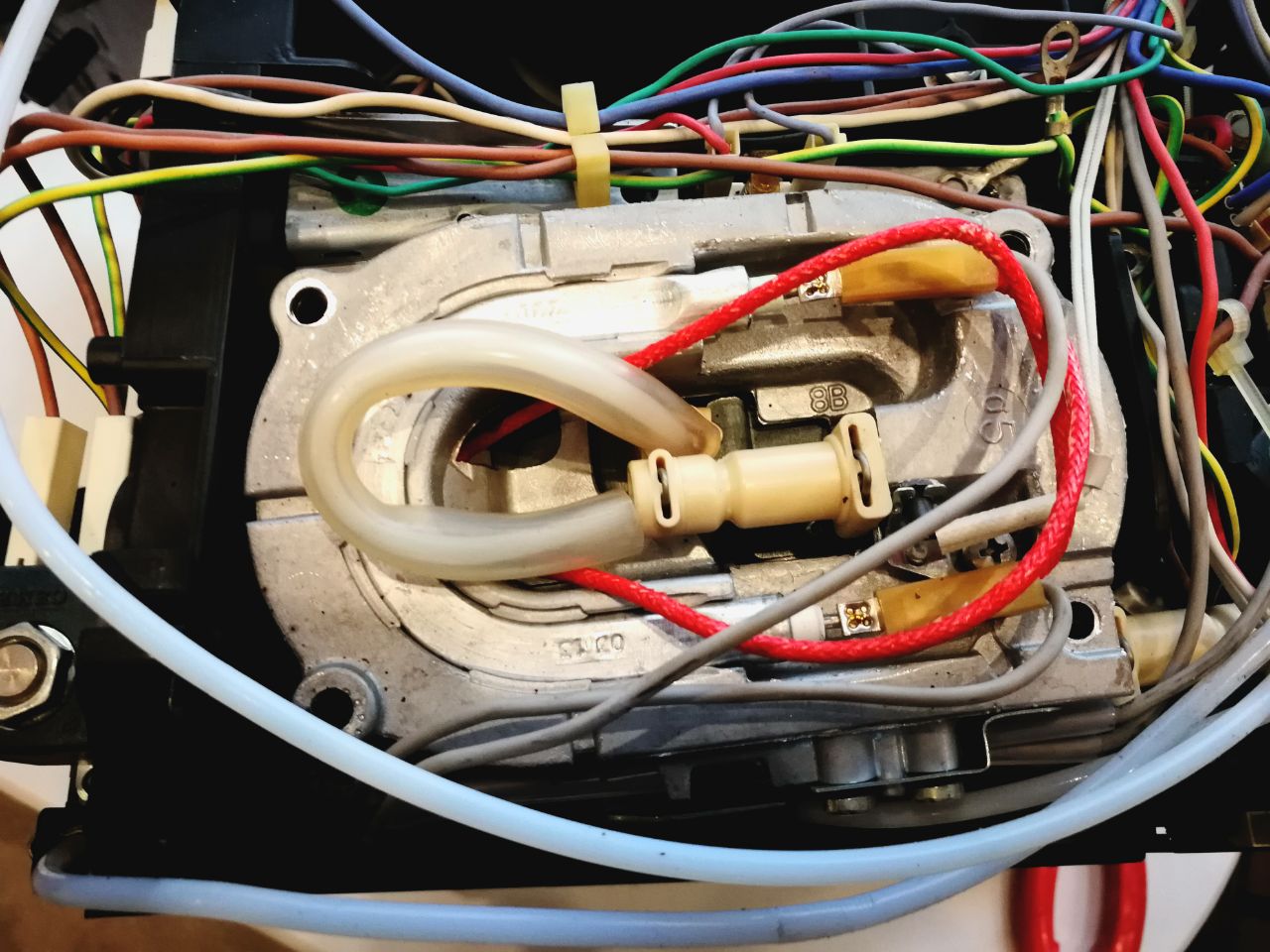

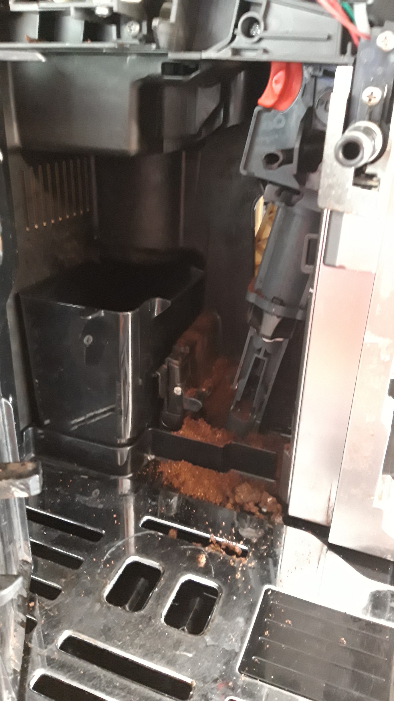

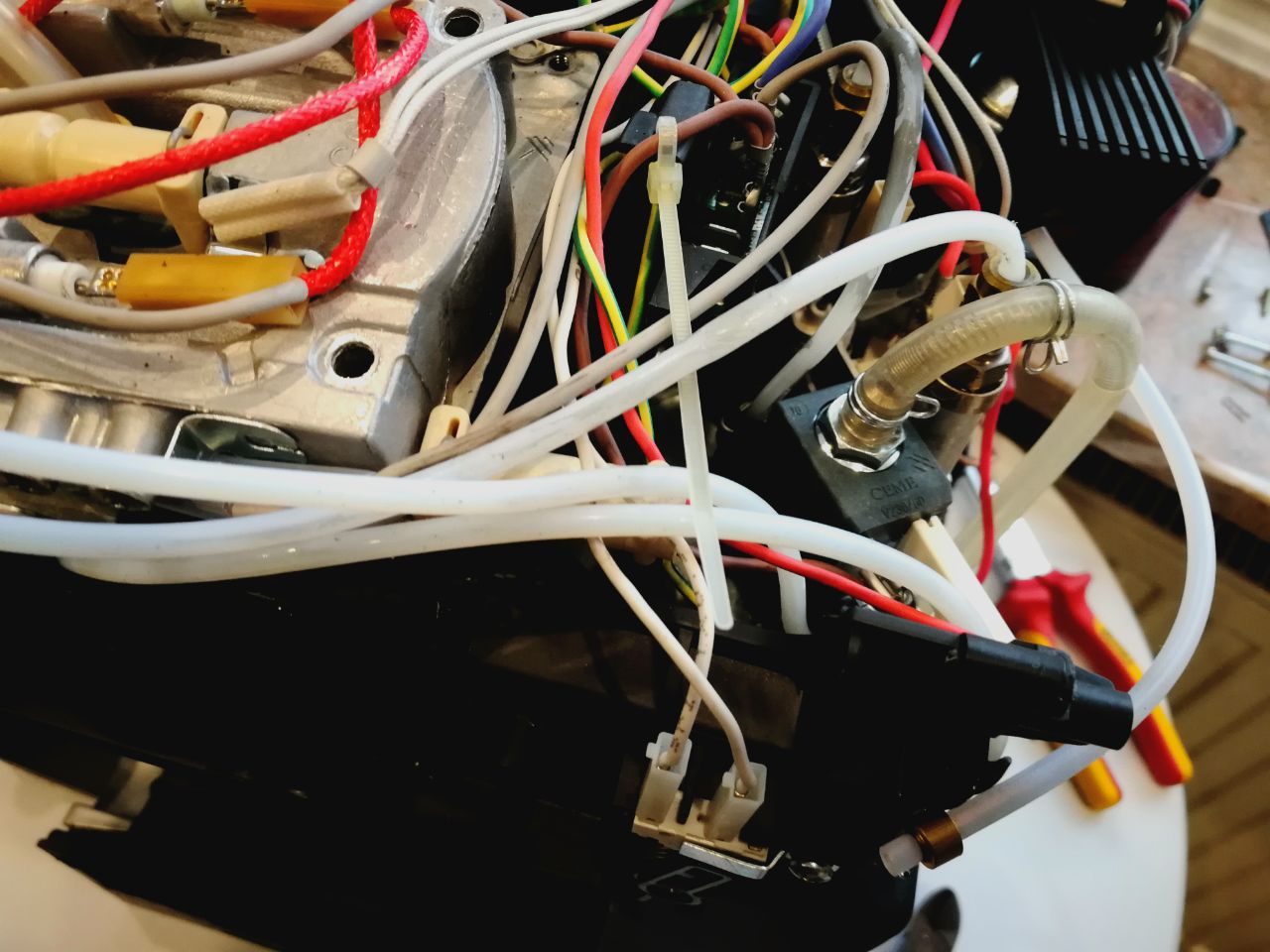

    • Eumel27 schrieb:
      Habe die Maschine geöffnet, aus dem thermoblock tropft Wasser.
      Unter dem Block ist nen kleines Loch.
      Bild?

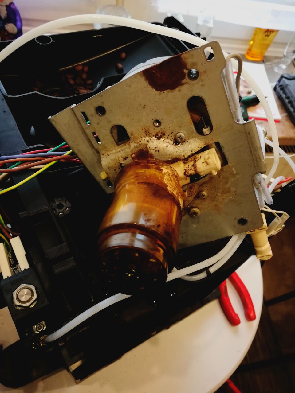

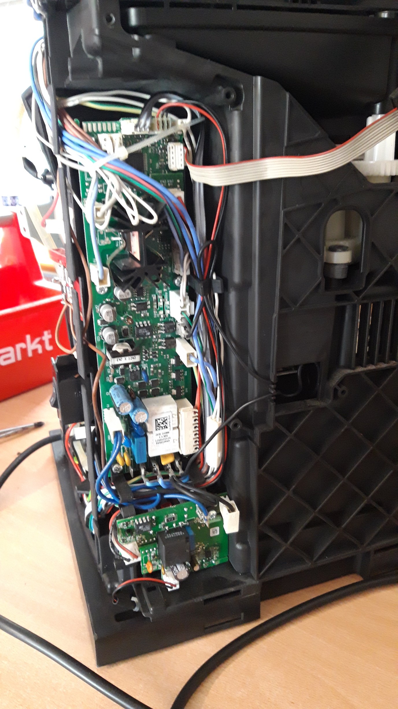

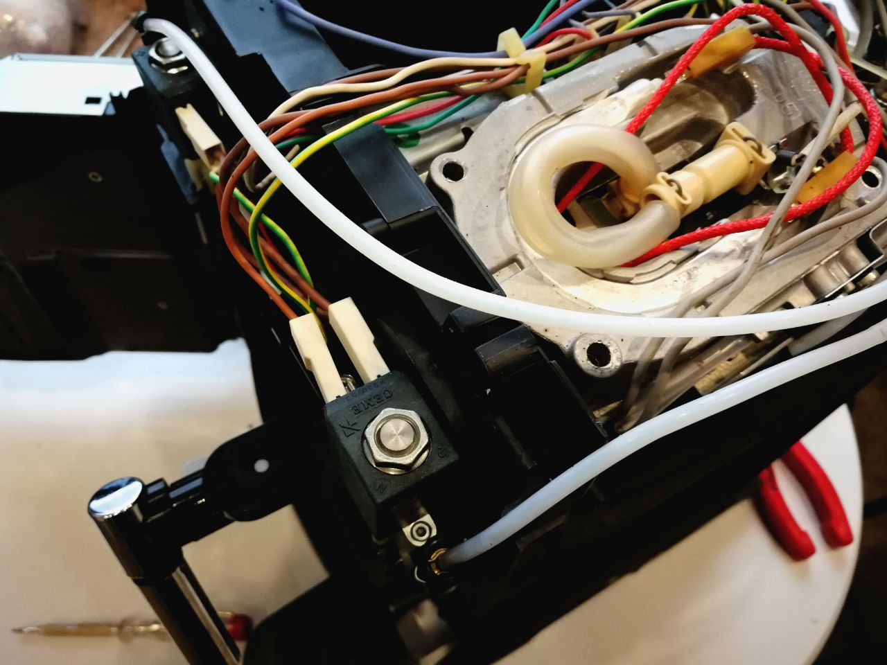

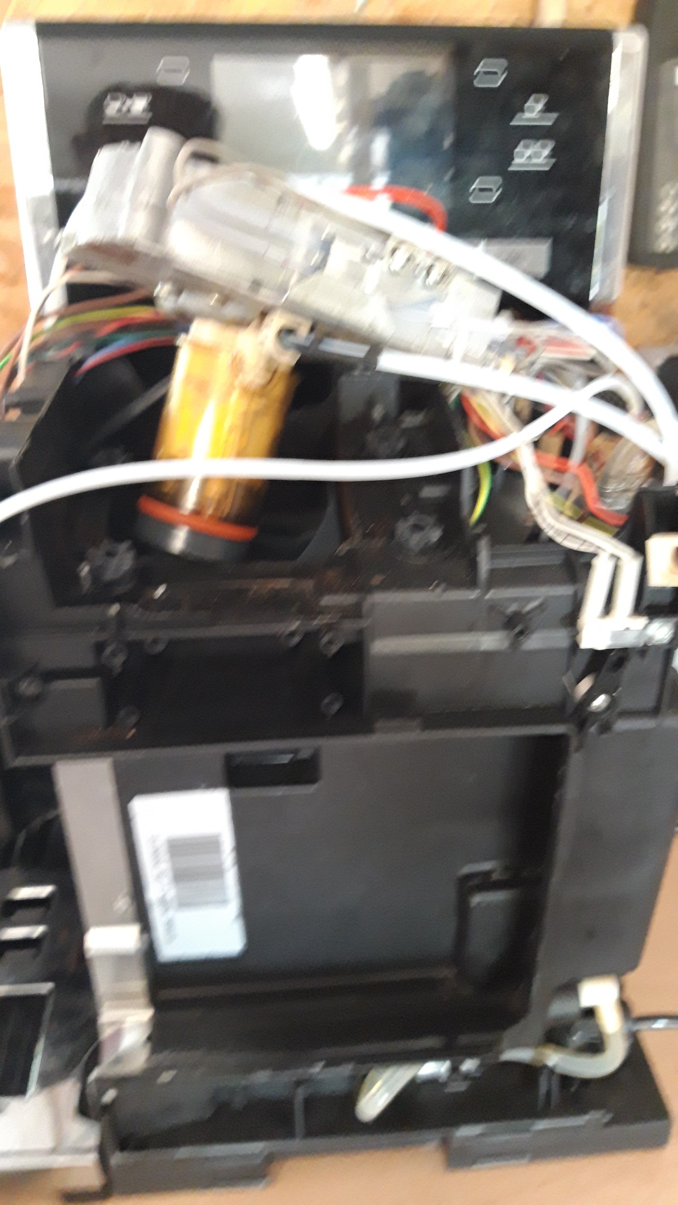

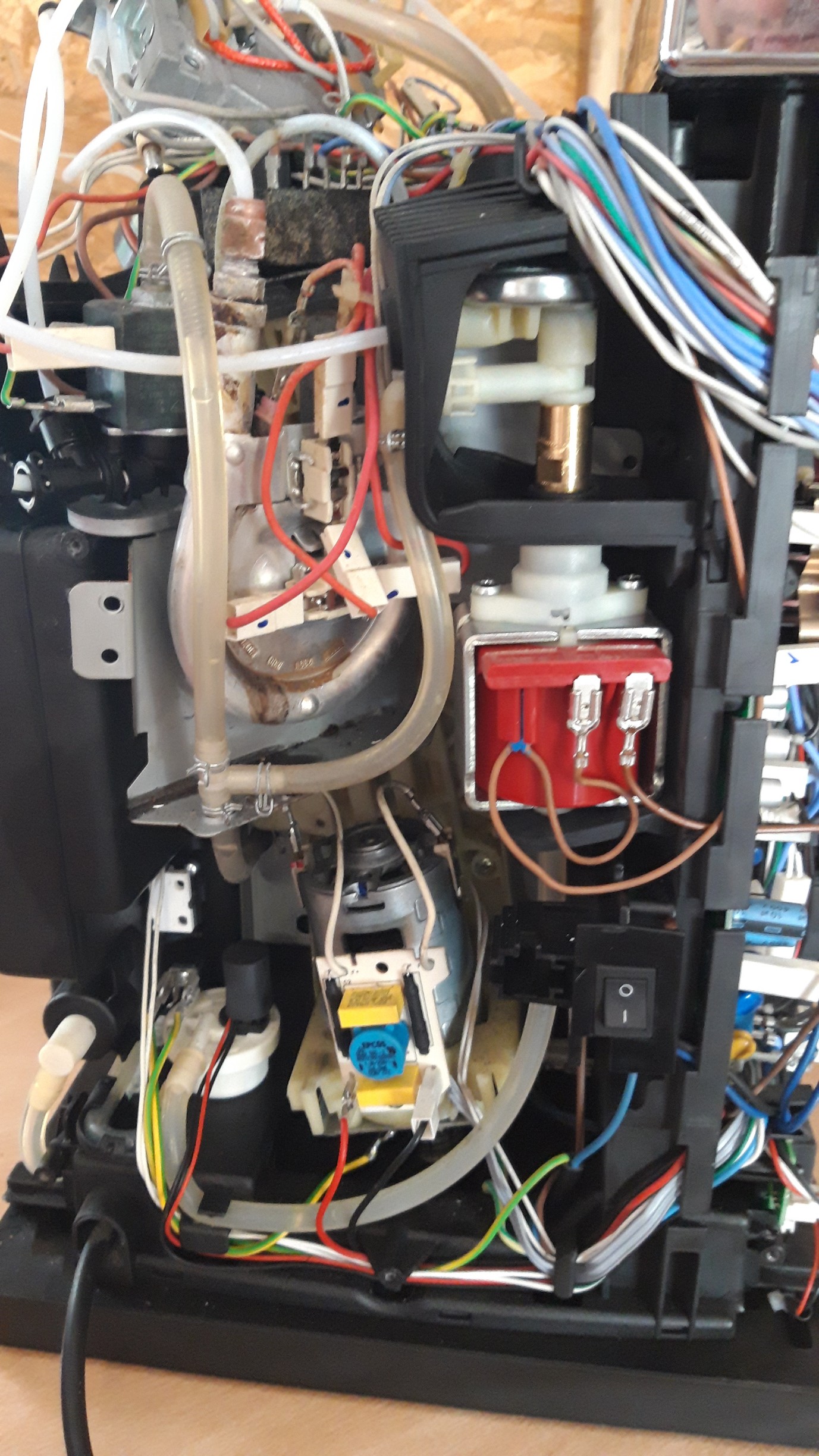

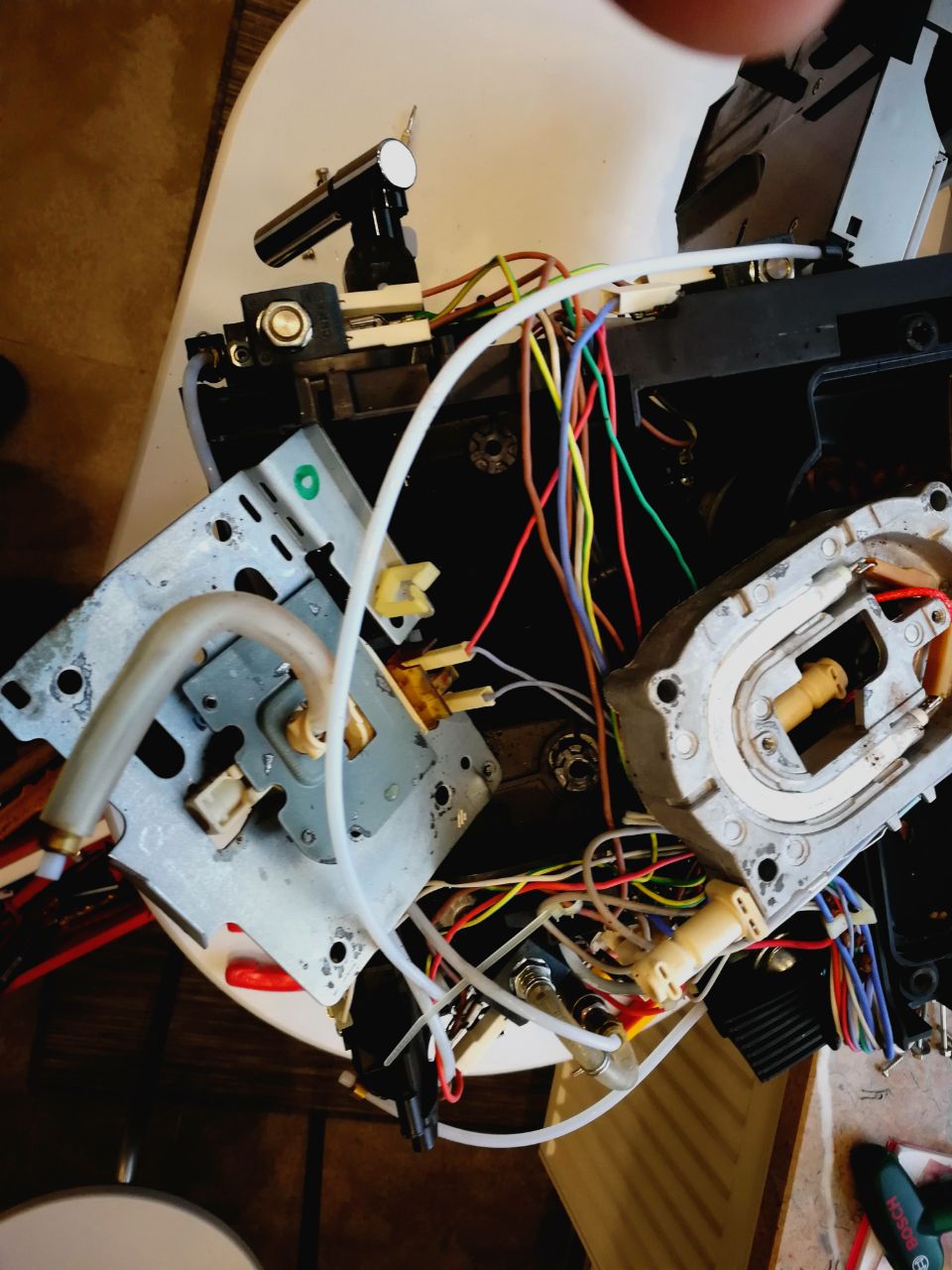

    • das kleine Loch habe ich notdürftig zugelötet da sehe ich jetzt kein Problem ggfls kommt der Thermoblock neu.
      Allerdings weiss ich nicht ob das lohnt denn die Maschine ist wie gesagt komplett durcheinander und mahlt dauerhaft und spritzt Wasser aus der Schaumdüse unf dem normalen Auslauf und das alles gleichzeitig und das Display bleibt dunkel und reagiert auf keinen Knopf am Display.
      Hier mal diverse Bilder. Vg
    • hier anbei

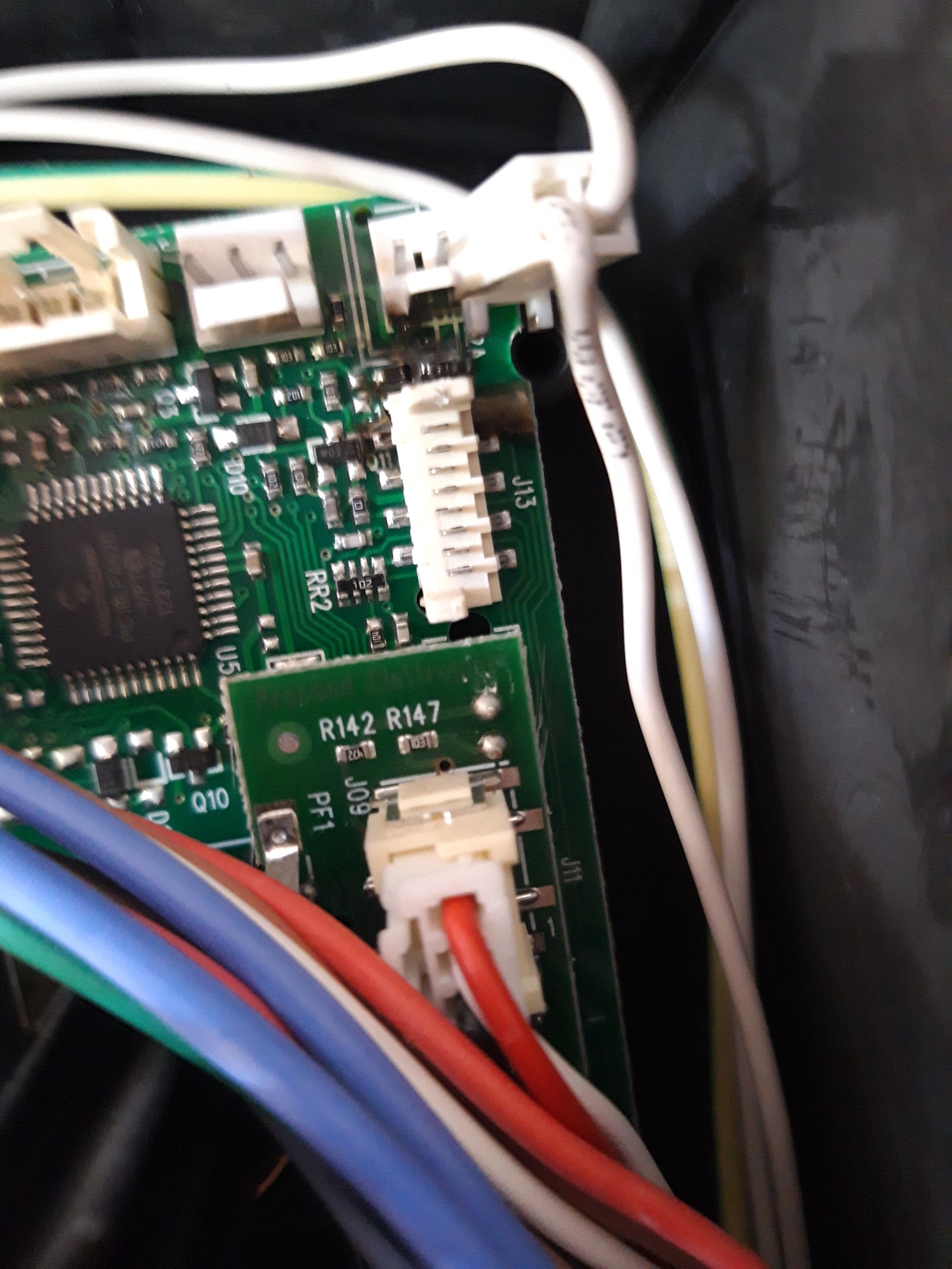

    • Das hört sich alles nicht gut an und die Bilder sehen auch nicht vielverspechend aus. Aus der Ferne wird das schwer. Es sollte mittlerweile mindestnes ein Schaden auf der Leistungselektronik vorliegen, wobei ich mir nicht erklären kann woher der kommt. Denn das Wasser ist ja nicht auf die Leistungselektronik getropft. aber wie gesagt, aus der Ferne wird das sehr schwer, selbst wenn ich die Maschine vor mir hätte wäre das schon eine Nuss zum knacken.
      Wenn man den Netzstecker einsteckt und es läuft/heizt irgendwas los, dann ist i.d.R. der entspechende Triac auf der Leistungselektronik defekt. Da bei der aber mehreres losläuft, könnte da sogar der Prozessor hin sein. Dann kommt noch das dunkle Display dazu, was aber evtl auch an der defekten LE liegen kann.
      Du solltest mal alle Anschlüsse an der LE fotografieren und dann abziehen. Nur die Zuleitung und das Display dranlassen. Geht das Display dann an?
    • Danke für Deine ausführliche Antwort.
      Ja, sieht übel aus.
      Bin ja selbst nicht unbedarft was solche Reparaturen an geht aber dies ist schon vermutlich nah am Totalschaden trotz 1600 EUR Anschaffungskosten.
      Das Foto anbei habe ich am Stecker für das Display gefunden. Sieht aus als hätte es da geschmort.
      Trotz aller stecker abziehen, Display bleibt dunkel aber gleichzeitig heizt der thermoblock.
      Ich Frage mich ob eine neue Elektronik hilft.
      Habe ich ne Chance manuell die Brühgruppe wieder runter zu fahren?
    • Was ist da angesteckt? Die Microschalter?
      Edit: Vermutlich das Bedienteil oder? LE und TB und BE, da bist du bei bei knapp 450 Euro Ersatzteile ;(
    • Am Antriebsriemen runterdrehen. Am besten unten aufmachen, dann kannst du mit Akkuschrauber und passender Nuss drehen.
