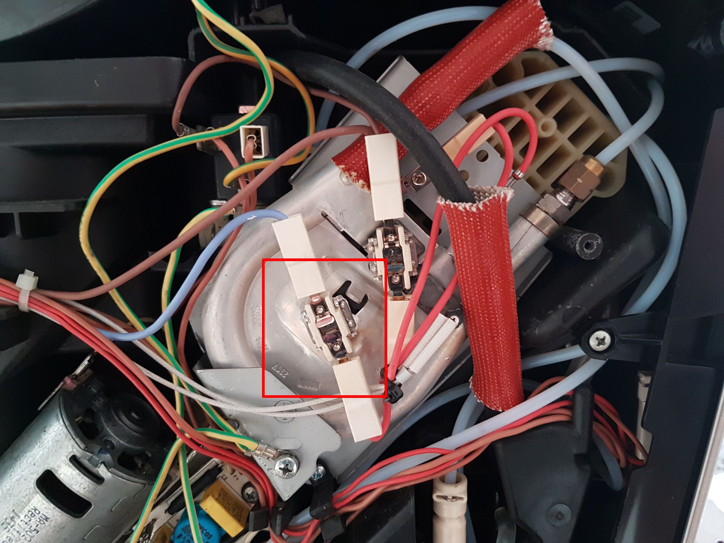

Immer wieder mal hat es uns in den letzten Jahren die 318°C Temperatursicherung an der Dampfheizung zerlegt. Danach lief die Maschine dann immer auf allgemeine Störung. Durch den Austausch der Temperatursicherung konnte dieses Problem jedoch meist wieder behoben werden!
Nun besteht aber seit neuestem ein ähnliches, aber leider nicht genau gleiches Problem:
wieder hat es uns die Temperatursicherung zerlegt, seit geraumer Zeit hat die Maschine aber gleichzeitig auch beim Kaffeebezug teilweise aus der Dampfdüse getröpfelt/gespritzt. Auch nach Ende des Kaffeebezuges hat es dort noch etwas weiter getröpfelt.
Nun haben wir die Temperatursicherung bereits 2 mal ausgetauscht und innerhalb weniger Kaffeebezüge bzw. kürzester Zeit sind beide wieder kaputt gegangen. Nun möchte ich natürlich nur ungerne erneut eine neue Sicherung einbauen, denn ich vermute, dass der Fehler eigentlich wo anders herrührt.
Und genau da bin ich mir nicht sicher und würde mich über Ideen freuen, um den Fehler doch noch finden zu können.

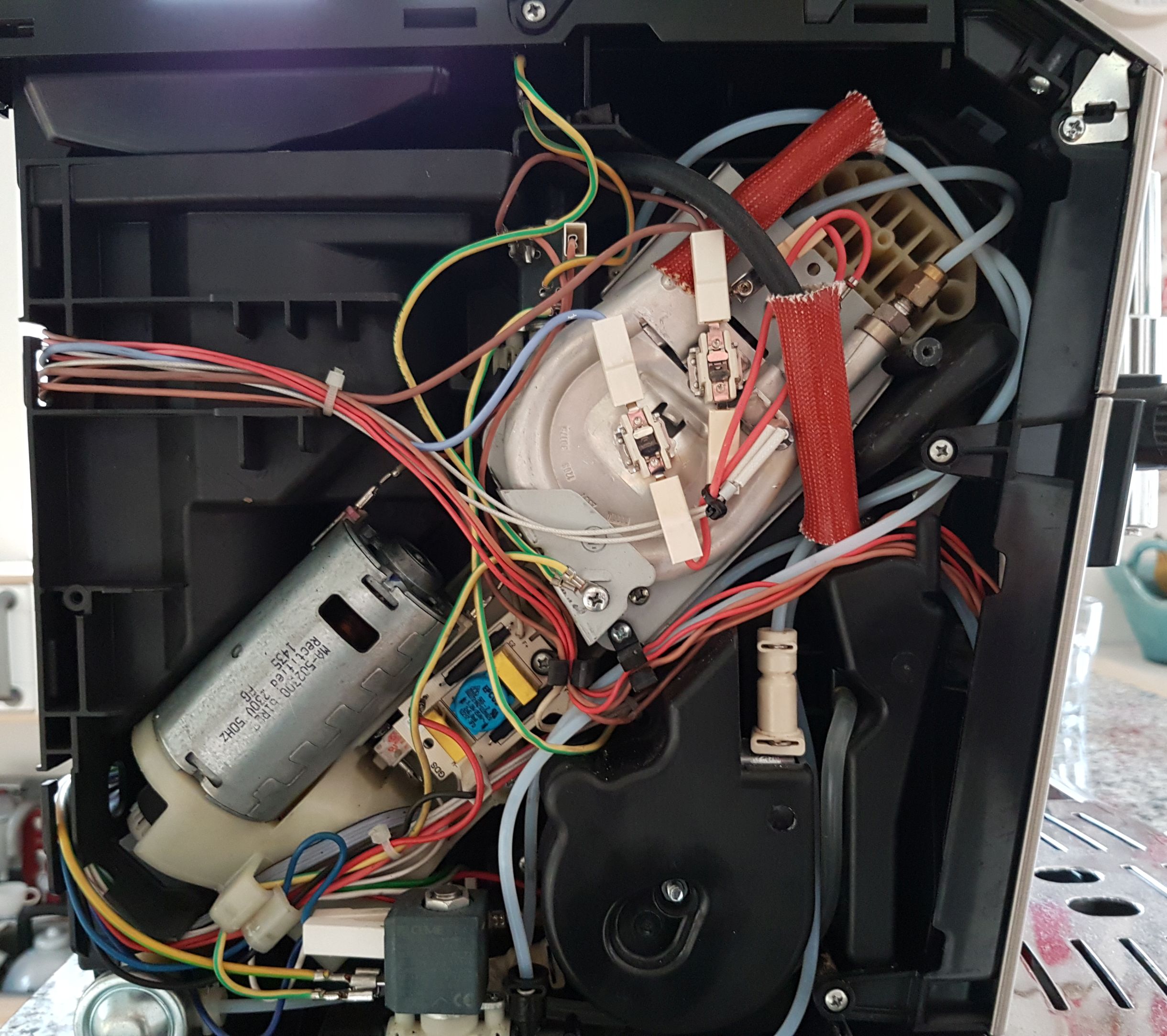

Ich habe dafür mal zwei Bilder des Innenlebens der Maschine beigefügt, dabei auch die angesprochene Temperatursicherung rot markiert.
Ebenso kann ich mitteilen, dass der obere Thermoblock/Brüheinheit entkalkt und die Dichtungen entsprechend gefettet sind. Da kann es also definitiv nicht dran liegen.

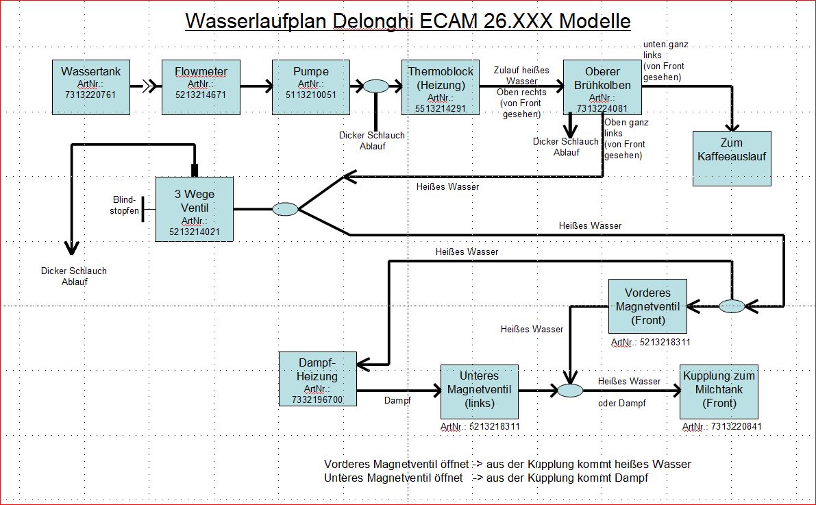

Ich habe ja eigentlich den Durchlauferhitzer der Dampfdüse in Verdacht, da ja auch hier die Temperatursicherung sitzt. Allerdings macht mich das Tropfen an der Dampfdüse etwas skeptisch!?
