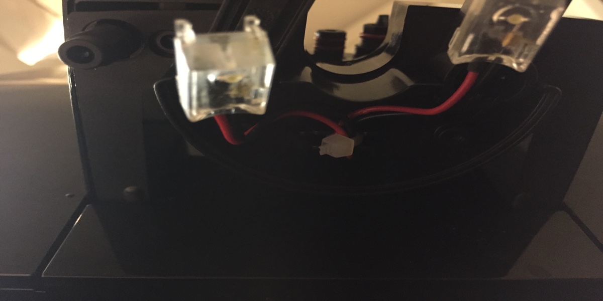

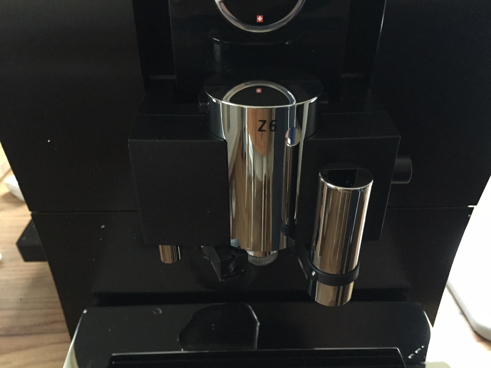

      bei meiner Jura Z6 lässt sich eine Seite des Kaffeeauslaufes nicht mehr fixieren (siehe Foto). Gibt es eine Möglichkeit das zu reparieren ohne gleich den kompletten Auslauf für 199€ kaufen zu müssen?
      Habt ihr zufällig Reparaturanleitungen für diese Maschine?
      Verliert man die Garantie, wenn man das Gerät selbst öffnet?
      Herzlichen Dank für eure Informationen.

    • Täuscht das, oder ist das abgebrochen?
      Wenn ja, wird es wohl schwer mit einer Reparatur...
      Grundsätzlich kann es Probleme mit der Garantie geben
      wenn das Gerät geöffnet wird. Zumindest dann, wenn
      Jura das feststellen kann.
      Anleitungen gibt es hier noch keine, da das Gerät eigentlich
      noch zu neu für Bastler ist.

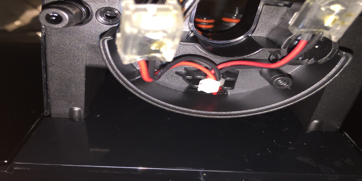

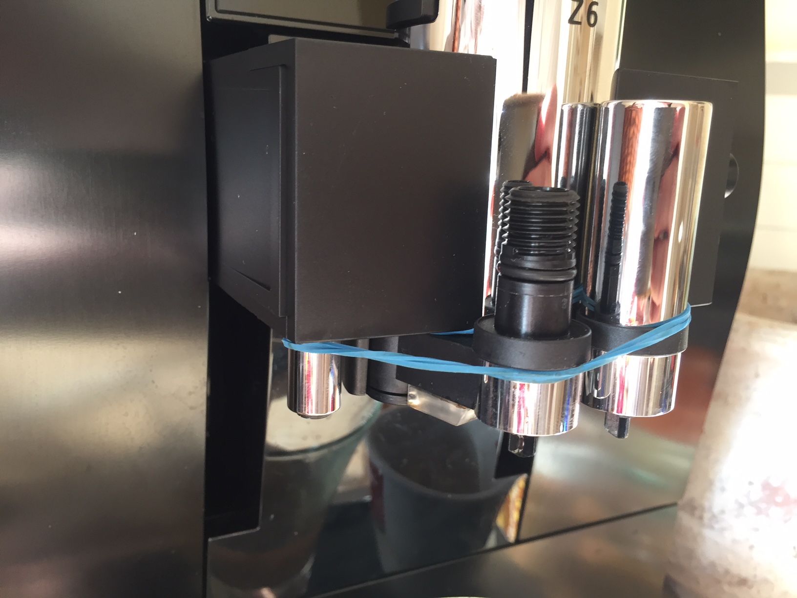

      das bekomme ich auch hin. Bei mir ist aber das Problem, dass der Kaffeeauslauf nicht mehr fest ist. Man kann die Ausläufe ja in der Breite anpassen. Das geht bei mir nicht mehr, da im inneren von den beiden Ausläufen was beschädigt ist. Wie kann ich den Kaffeeauslauf öffnen und man dran zu kommen.
      Ich habe mal ein Bild davon gemacht.

    • Ah, ich verstehe. Schraub mal die darunter liegende Platte ab (unter den Ausläufen), dann siehst du mehr. Wie gesagt, 2 Torx 10 er Schrauben. Ob man da dann den ganzen Plastearm tauschen kann, weiß ich nicht. Vielleicht mal bei den Ersatzteilen gucken. Bei mir war ja nur am Auslaufrohr die obere Chromkappe abgebrochen. Dann muss man gleich den ganzen Arm wechseln. :(
      Grüße Fels

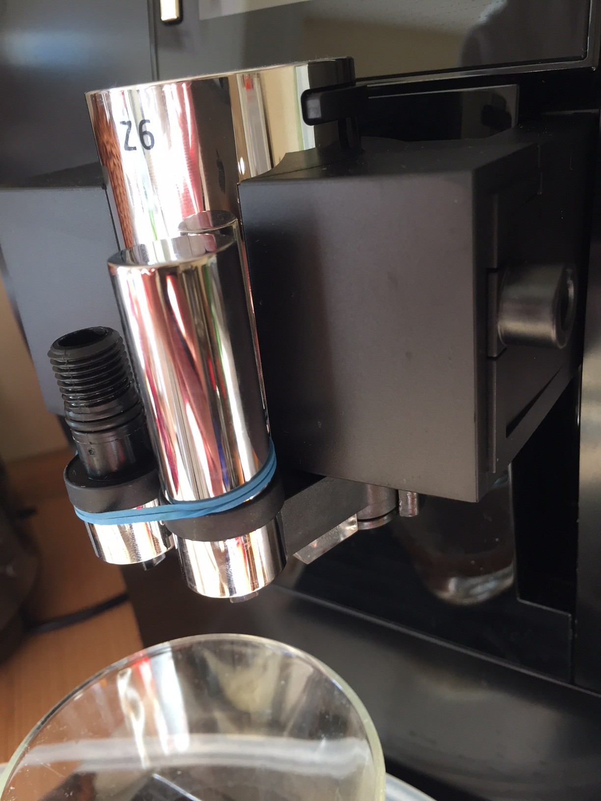

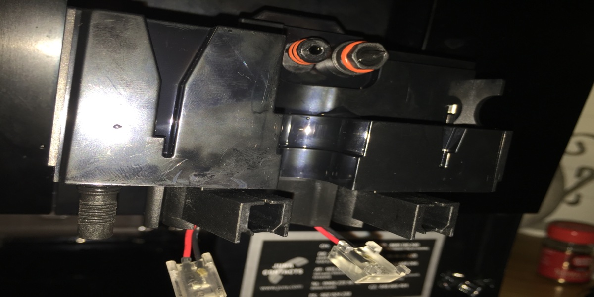

    • Weiter geht es nicht...wie öffne ich den Auslauf?
