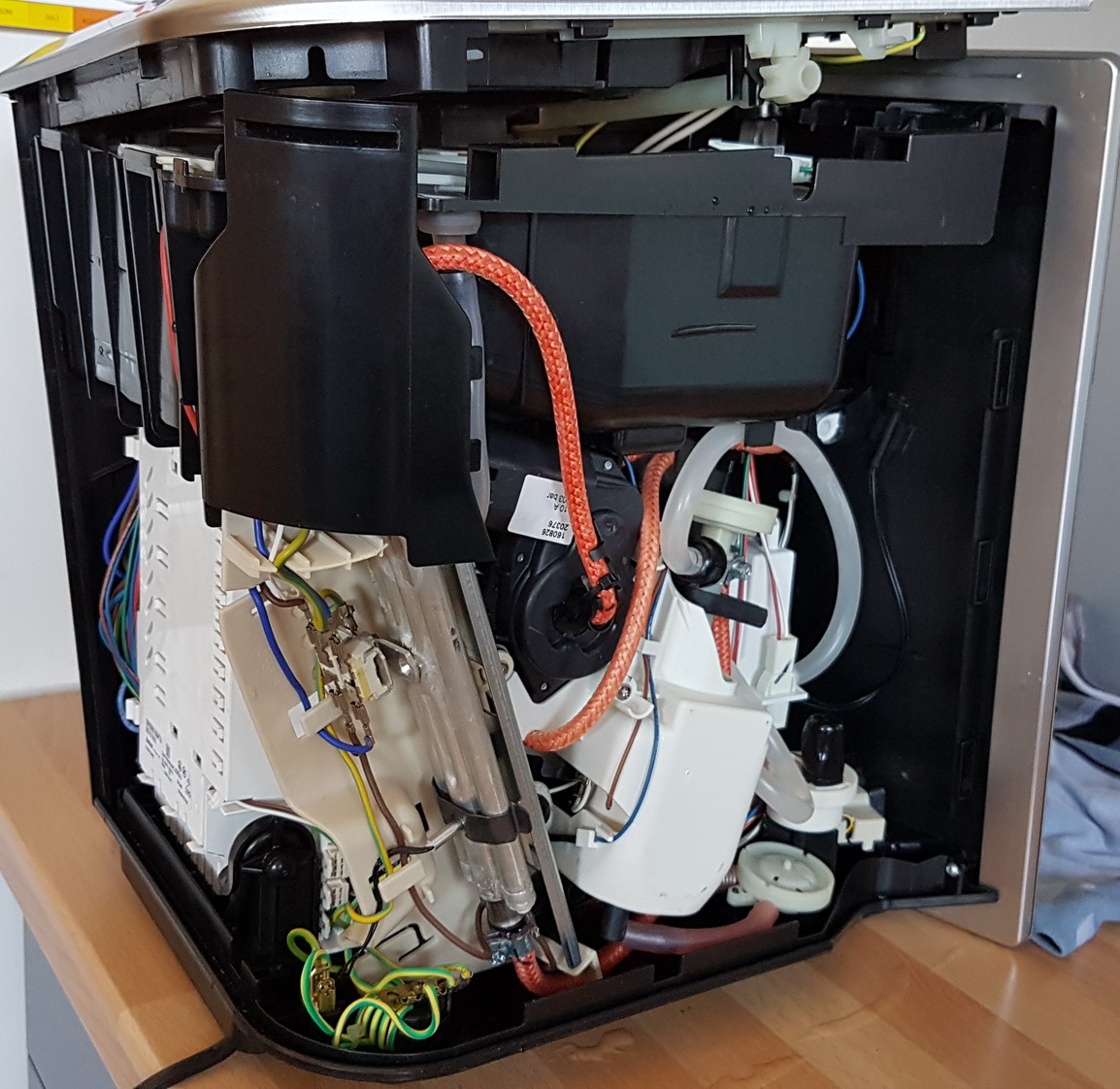

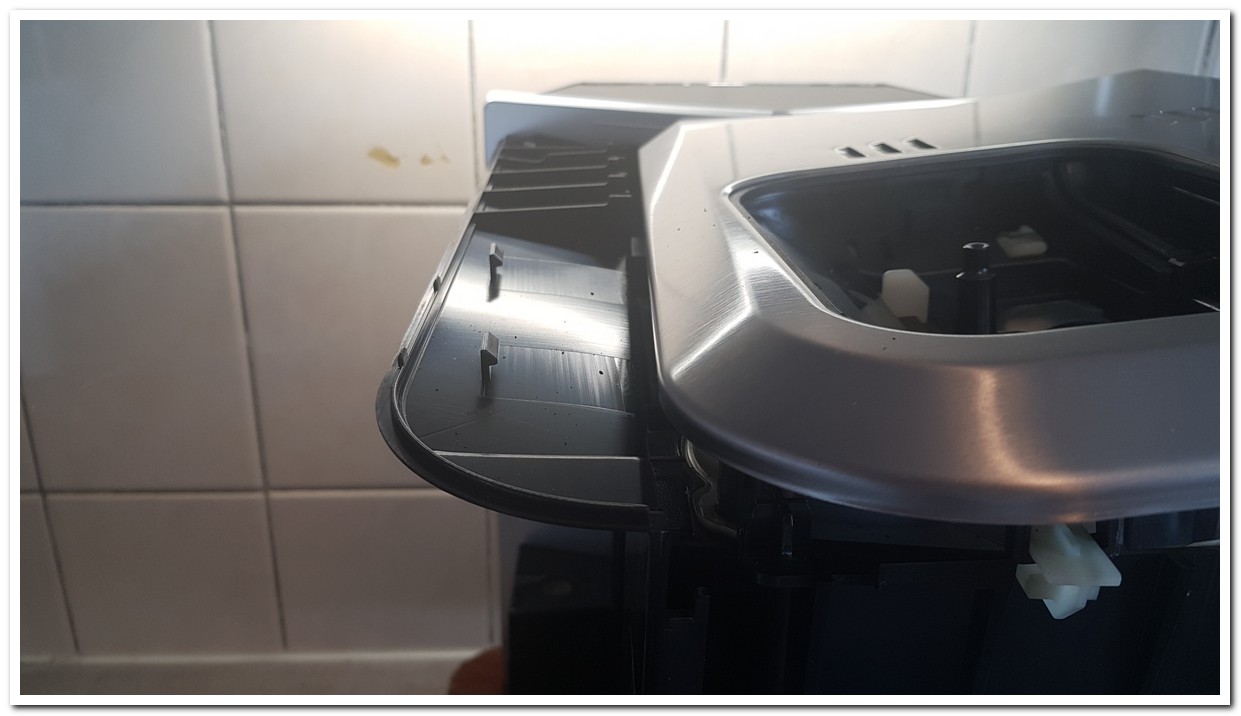

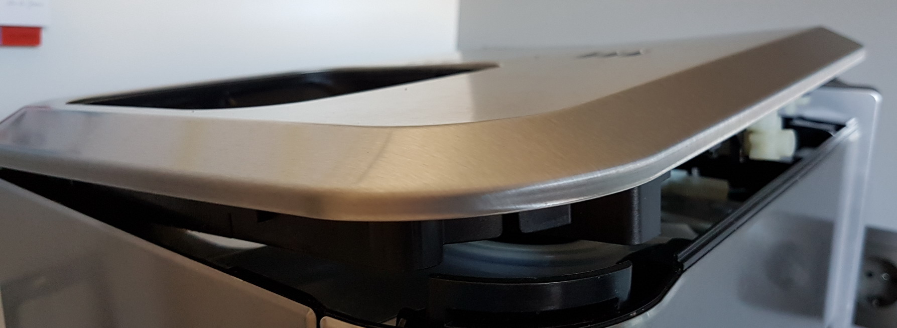

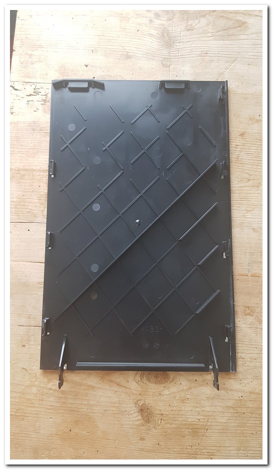

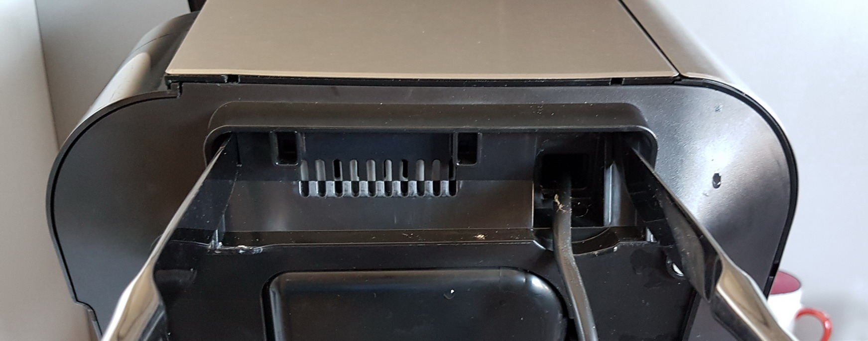

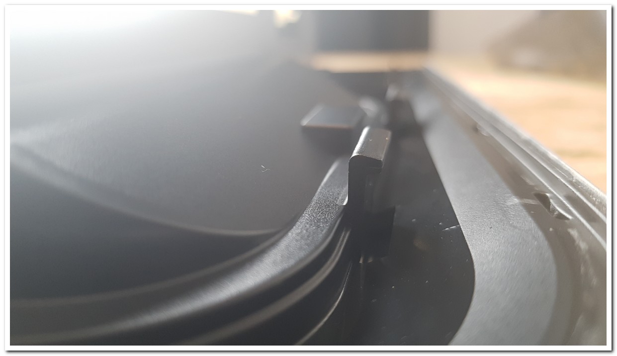

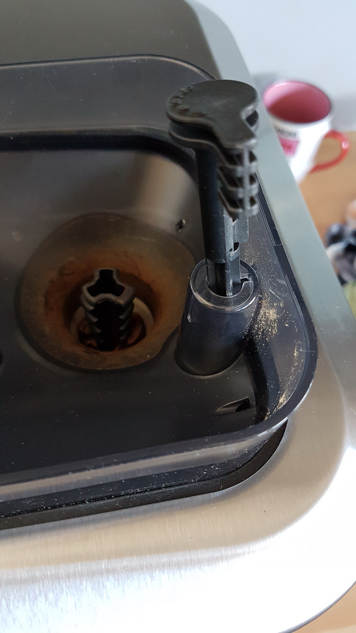

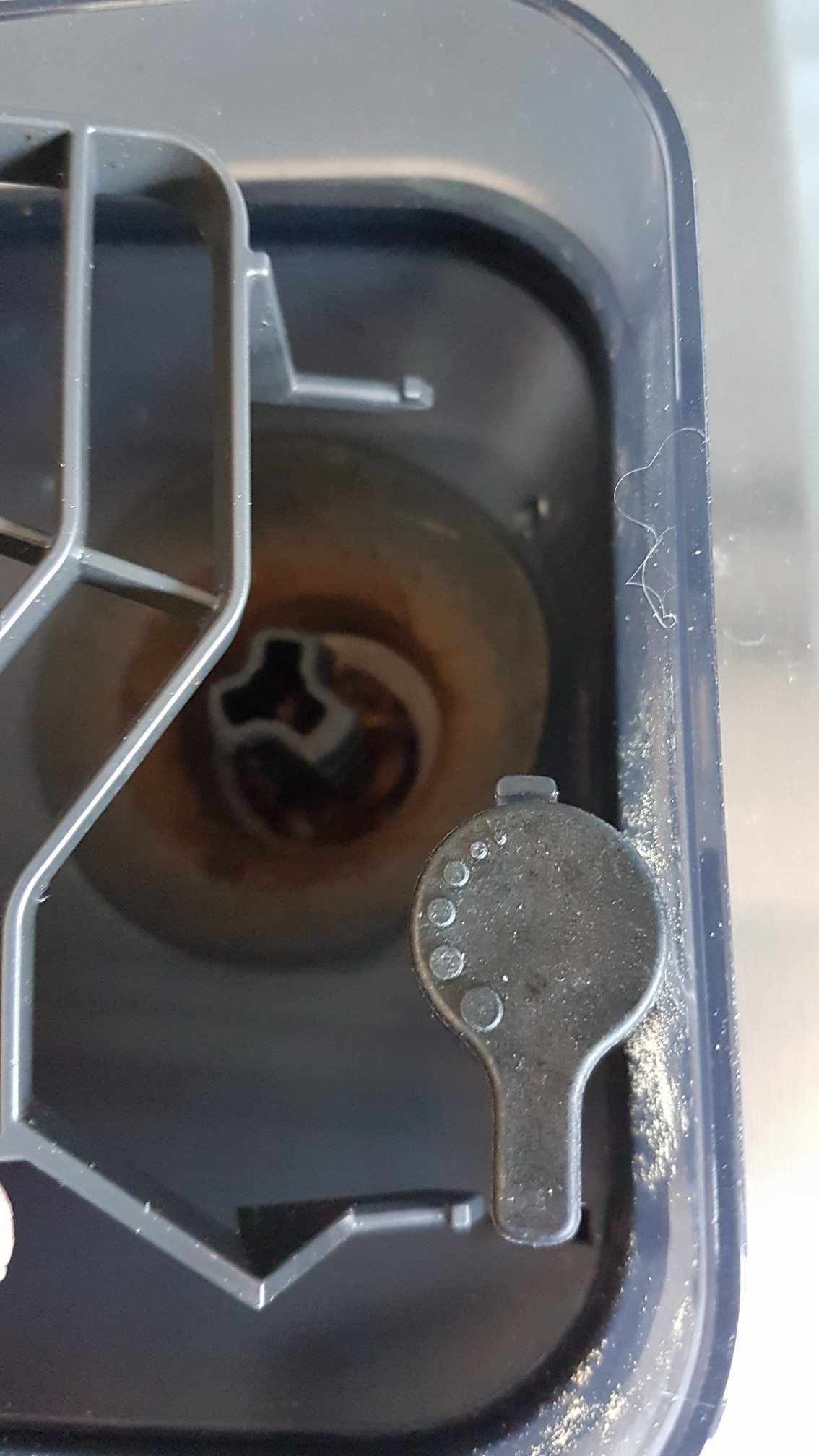

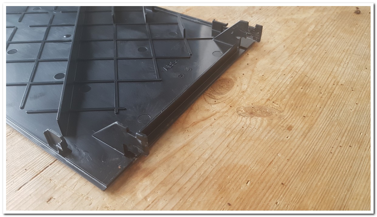

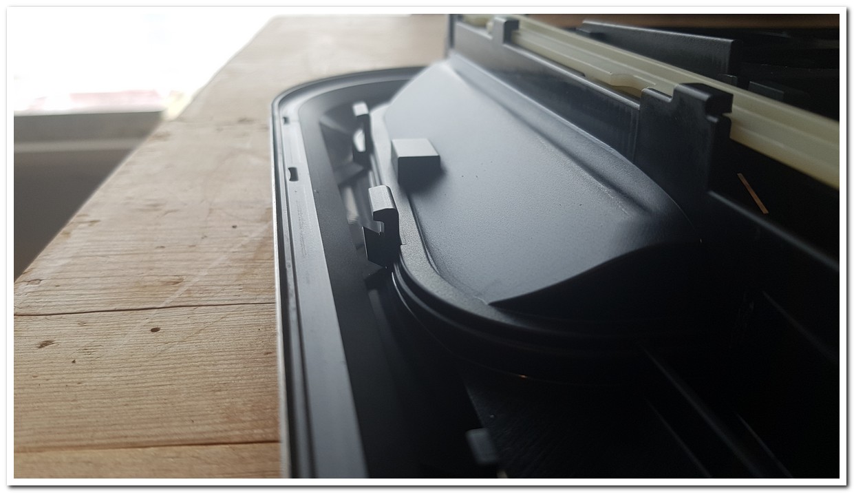

Siemens EQ.9 TI905501DE s500 - Gehäuse öffnen
Wenn Du das alles in einem PDF oder in einem Einzelthread zusammenfassen könntest
Bentheman86 schrieb:
Hierzu die Bilder Eine Beschreibung wie man vorgeht kann ich noch bei Interesse gerne nachreichen.
und im Bereich Anleitungen von Nutzern einstellen würdest, wäre das toll.
BSImmer logisch und Schritt für Schritt vorgehen. Blinder Aktionismus kostet Zeit und Geld.
Super Bilder und Beschreibung erstmal.

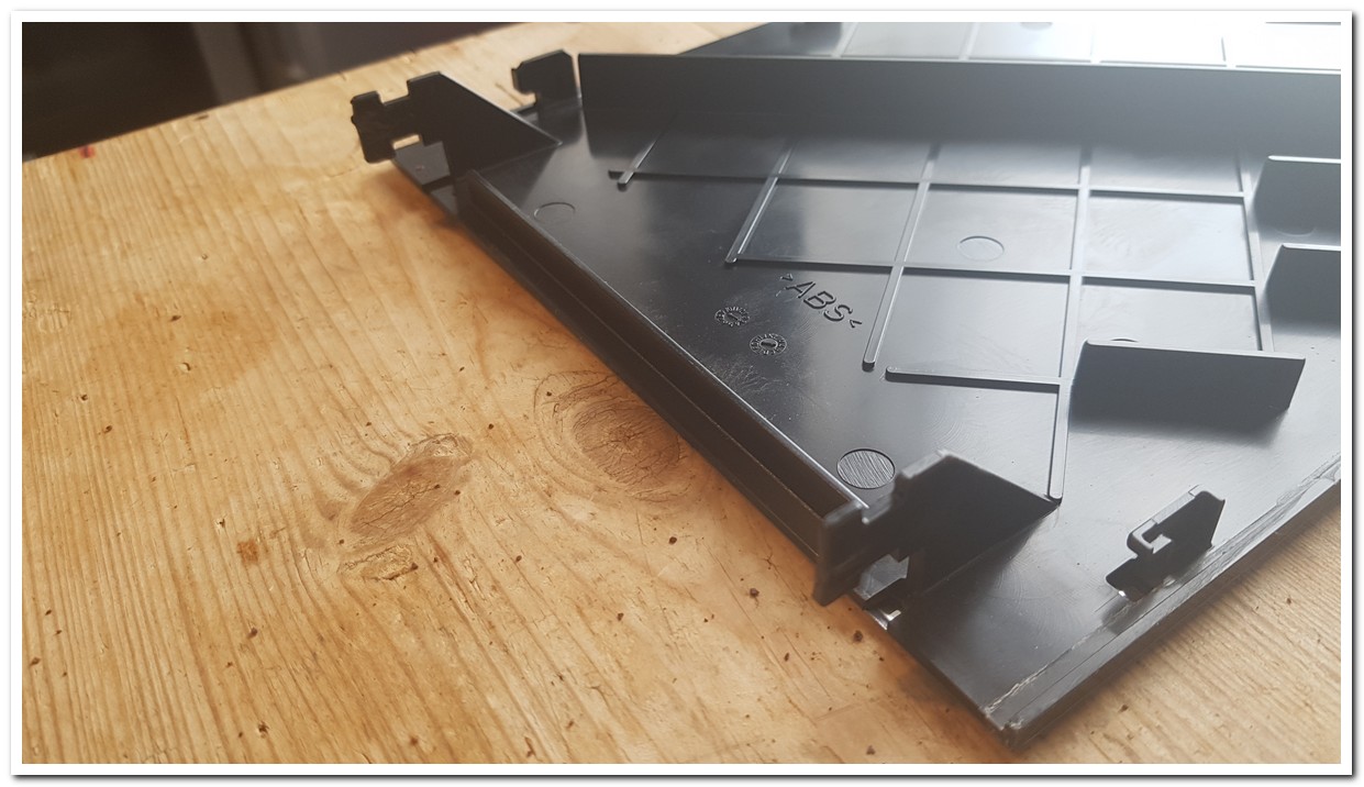

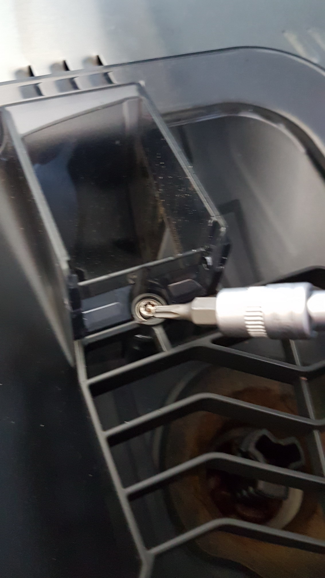

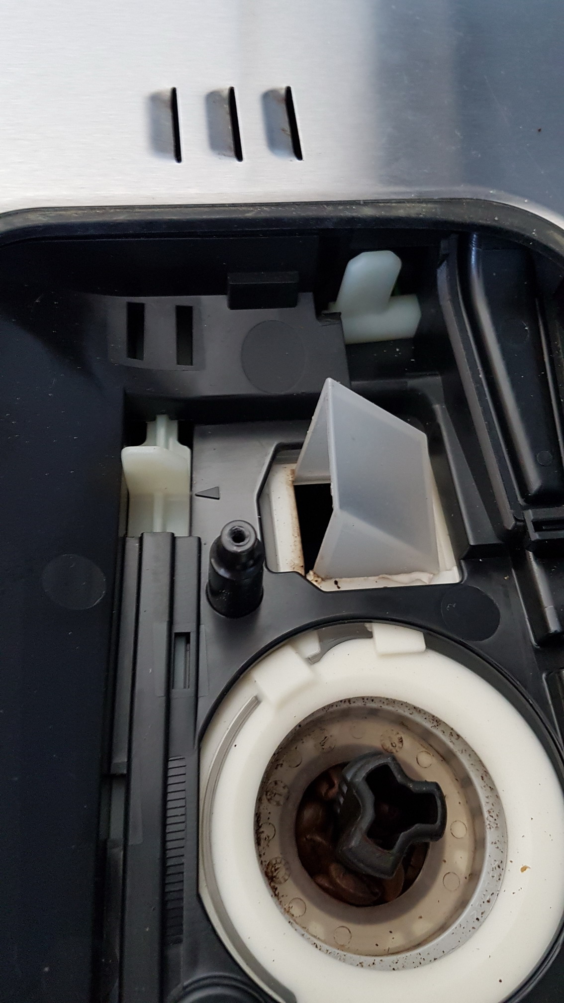

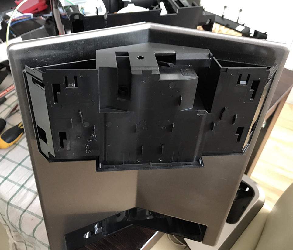

Ich bin auch Besitzer einer s500. Ich überlege gerade ob es nicht möglich wäre den zweiten Bohnen Behälter nachzurüsten?
Soweit ich weiß findet die Umschaltung zwischen den beiden Mahlwerken manuell über die Tasten im Deckel statt. So würde von der Steuerung wohl nicht neues benötigt.
Ein paar Plastikteile, der Gehäusedeckel und das Mahlwerk sollten doch ausreichen oder wie ist eure Einschätzung? -
@'smoki3
Das ist so nicht ganz richtig, man kann zwar den Bohnenbehälter vor dem Bezug manuell auswählen,
es wird aber bei der Programmierung der ausgewählte Bohnenbehälter mit gespeichert und
dann bei Auswahl der programmierten Person /Getränk beim Bezug automatisch gewählt. -

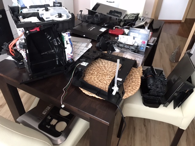

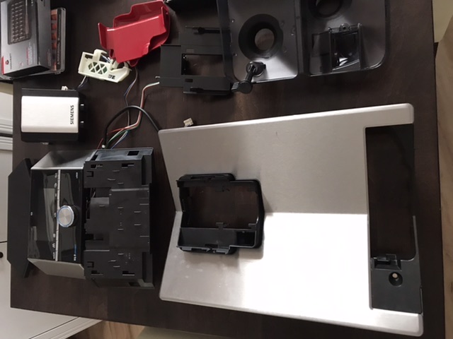

Hallo an alle

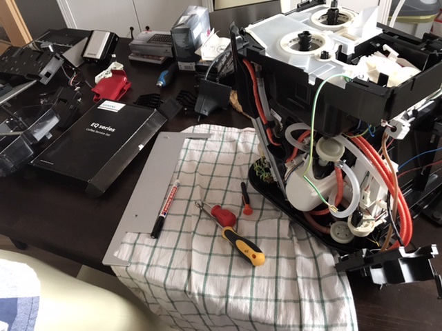

Vielen Dank für die Informationen, die mir beim Öffnen der Maschine sehr geholfen haben.
Ich habe das Gehäuse komplett geöffnet jedoch würde ich noch gern wissen
wie man das Bedienteil vorne ab bekommt.

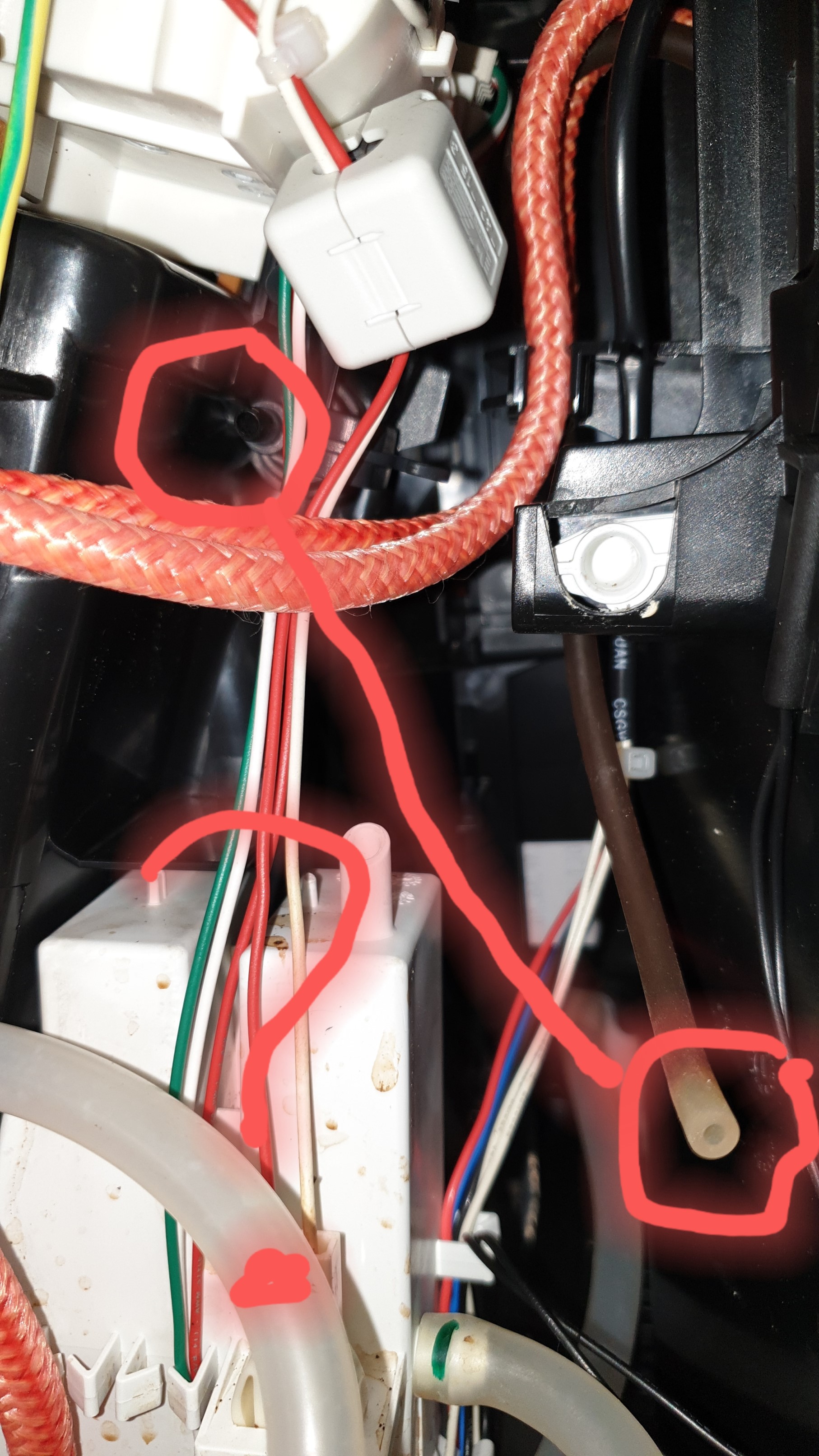

Mein EQ9.S500 kann nicht mehr ohne die Karbonatisierungsmeldung heruntergefahren werden, ich habe jetzt das Keramikventil ausgetauscht, gibt keine Verbesserung, möchte jetzt den Kaffeeabflussanschluss ersetzen, aber wie zerlege ich ihn?
Entschuldigung für mein Deutsch, es ist Google Übersetzer.

Ja, die Meldung "Wasser ohne KOhlensäure nachfüllen" beschäftigt wohl viele. Es gibt dazu ein Youtube -video. Der Verfasser schiebt die meldung auf eine zu schwache Pumpe.
