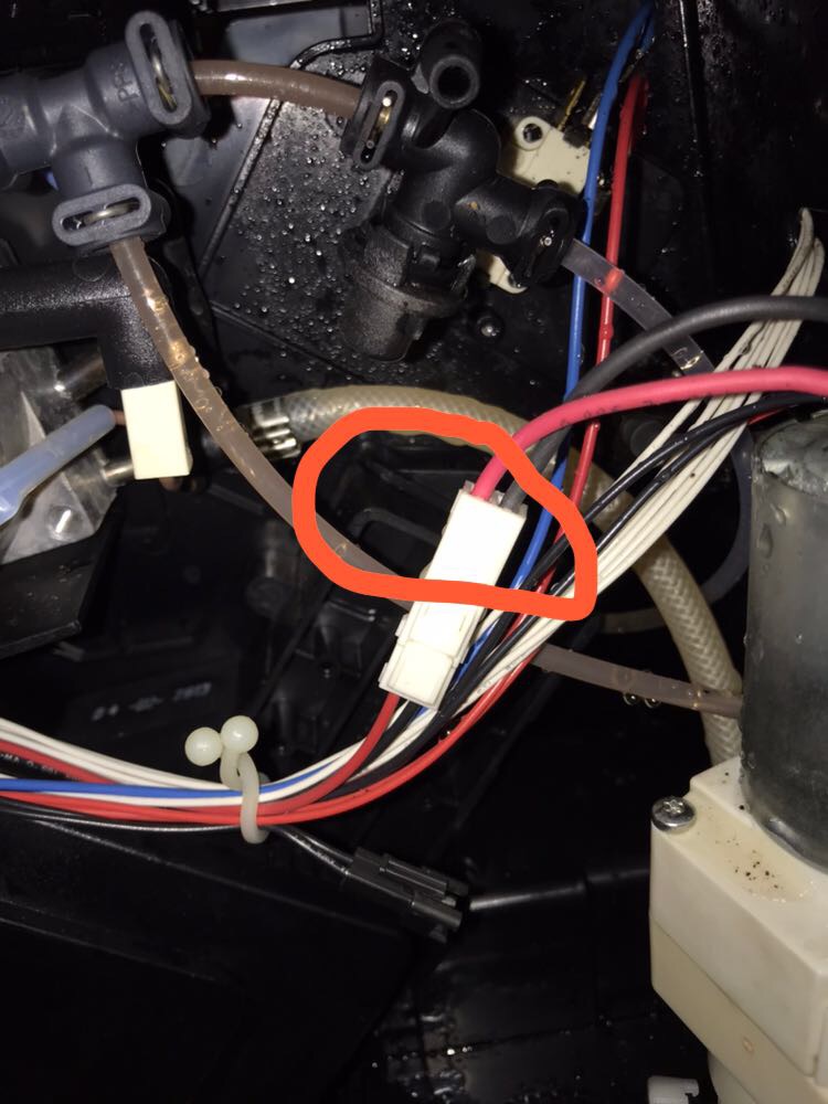

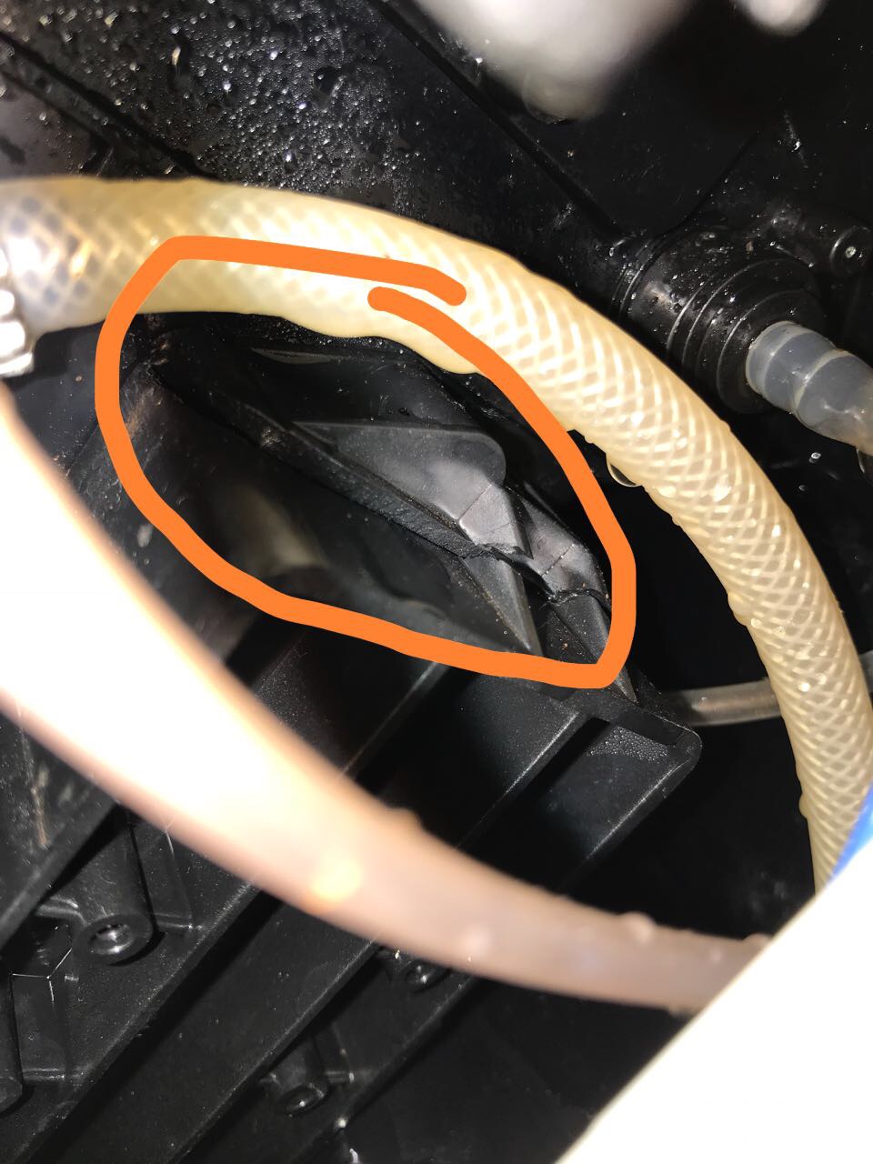

      aus unserer Caffeo CI kam kein Kaffee mehr, demontiert, laufen lassen, innen eine Wasserfontäne aus einem Plastikteil, was ich nicht gut beschreiben kann. Das Plastikteil scheint gebrochen zu sein. Könnt ihr das deuten? Kann man das reparieren oder tauschen? Vielen Dank für eure Tipps und Hilfe!
      LG Dirk

    • Hallo Dirk,
      hier ist das Gehäuse des Antriebs gebrochen.
      Da hilft nur ein kompletter Tausch des Antriebs am Besten NEU,
      da dann auch ein neues Draingeventil dabei ist. Wenn einiges
      an Zeit da ist und viel gebastelt weerden soll, dann kann an auch
      evt. aus einem Gebrauchtteil und den resten Deines Antriebs
      sozusagen "aus zwei mach eines" etwas basteln.
