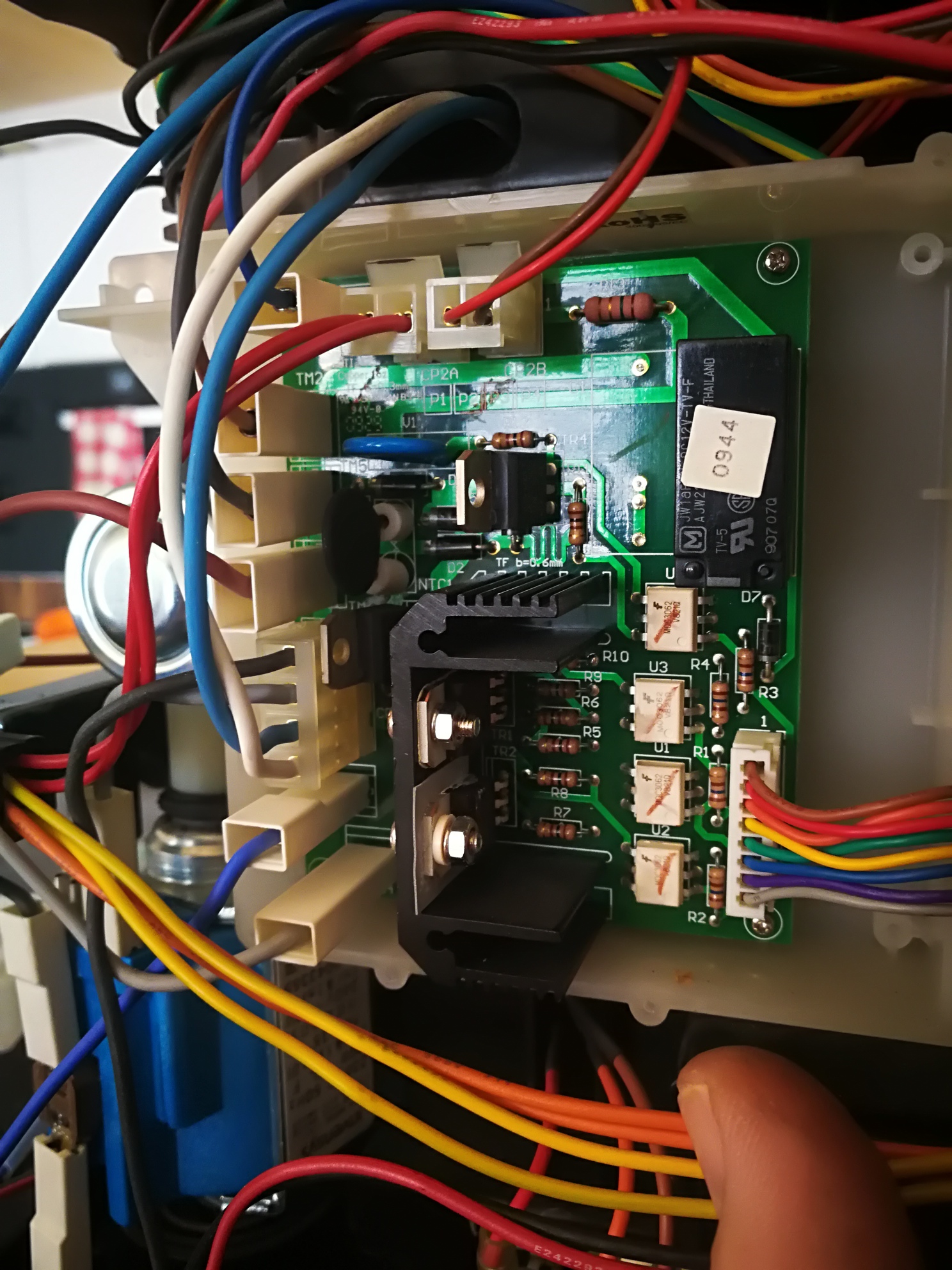

      Die Heizungen werden ja von den Triacs auf der Leistungsplatine geschalten oder? Kann ich die prüfen?
      Kann mir jemand Empfehlen welche Bauteile sonst zu überprüfen sind?
      Ich habe ein Bild meiner Leistungseletronik angehängt.

    • Vielfachmessgerät auf Diodentest stellen und die beiden Triacs, bei dem Kühlprofil messen. Da die Messspitzen bei den breiten Leiterbahnen dran halten, Polarität wechseln, da darf kein Durchgang sein, wichtig Diodentest! Einen defekten Optokoppler hatte ich noch nicht, einen kaputten ASIC schon eher, die ist dann was für den Zentralservice.
    • Hallo Tobias,
      tatsächlich haben beide Triacs BTB08 in allen Richtungen Durchgang. Die Dioden auf der Platine lassen durch / Sperren, soweit ich dies im eingebauten Zustand prüfen kann.
      Wie meinst du das mit dem Zentralservice?
      Kann ich die Triacs nicht "nur" mit neuen hier aus dem Shop ersetzten?
      edit: Das obere Triac (TR1) nicht beide...
      das untere sperrt von Pin 2 auf Pin 3 in eine Richtung
      Vielen Dank für deine Hilfe!
      Philipp
      Dieser Beitrag wurde bereits 1 mal editiert, zuletzt von blackforest ()
    • Bei dem BTB darf zwischen Pin 1 und 2 keine Verbindung sein, der Rest 'interessiert' nicht. Wechsel ansonsten beide. Mit Zentralservice ist ein defekter ASIC gemeint, den kann man nicht reparieren, habe ich mich da so unverständlich ausgedrückt?

    • Hallo Tobias,
      ich hatte damals die Triacs getauscht, neue Efenlitzen rein und alles lief wunderbar bis heute.
      Heute Morgen zuerst Error 3 dann Error 5.
      Ich habe festgestellt dass beide Efenlitzen vom Thermoblock Kaffee hochohmig sind und eine vom Thermoblock Dampf.
      Beide Thermoblöcke haben um die 44Ohm und die Triacs haben beide von 1 auf 2 keinen Durchgang
      (1 auf 2 nicht, 2 auf 3 nicht, 1 auf 3 durchgang - gemessen mit Diodentest.
      Hast du einen Tipp für mich?

    • Es ist schwierig von der Ferne aus eine passende Aussage zu treffen. Mit dem Zentralservice meinte ich Jura Deutschland direkt, also keine Bastelbude um die Ecke. Am besten anrufen oder eine E-Mail schreiben, die Reparatur dürfte dann um die 200€ liegen, egal was kaputt ist.
      Bisher hatte ich noch keinen kaputten Optokoppler, außer bei einer Krups EAxxxx.
    • Ich hatte dagegen schon das eine oder andere Mal einen
      defekten Opto bei Jura. Aber die Triacs sind häufiger defekt.
      Insgesamt gab es bei Eugster schon Unmengen an defekten
      Optokopplern. Deswegen gab es vor Jahren auch mal eine
      offizielle Rückrufaktion für mehrere Chargen der Krups
      Orchestro, Dialog und Silziliana.
