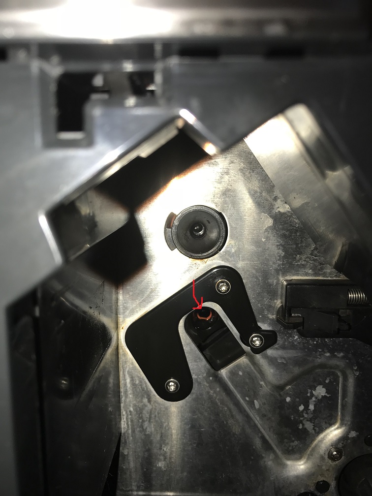

      Hallo ...nach dem unser Kaffeevollautomat inkontinent wurde , machte ich mich auf die Fehlersuche...und wurde schnell fündig...es lief an der Metallwand Wasser beim Brühen und Spülen entlang und landete direkt in die Auffangschale.....der Kaffee wurde auch immer weniger bis zum Schluss nach den Feiertagen nix mehr aus den Düsen kam...
      Was habe ich bisher gemacht...
      Keramikventil erneuert ( von hier )
      Neue Brüheinheit ( wurde auch fällig )
      So alles soweit auch wieder dicht bekommen...Kaffee läuft wieder...

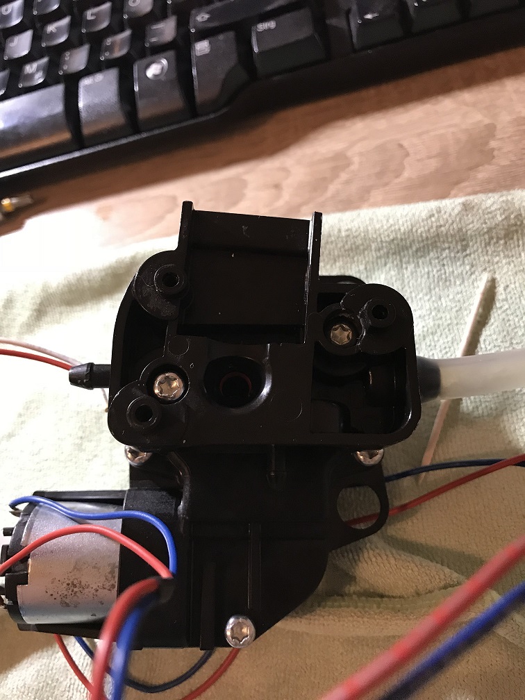

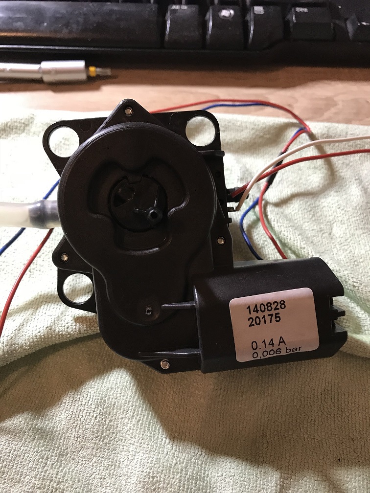

      Aber ich bezweifle das ich die richtige Dichtung habe...hält zwar aber bestimmt nicht auf Dauer...
      Deshalb ...ich suche die Dichtung für das Keramikventil ...wie sieht die Richtige aus und wo bekomme ich diese her ...war leider beim neuen Keramikventil nicht bei..
      Das CV sieht wie das Ventil von der EQ6 aus ... Im Wartungsset von hier wird eine Nutringdichtung angeboten wie das für das VERBINDUNGSTEIL / ANDOCKSTÜCK
      Art.- Nr. 00615281...
      Ich glaube das trifft eher für das EQ7 Modell zu...da ich einen O- Ring drin hatte und diesen nicht finde..
      habe mal Fotos vom CV eingefügt...sowie die dafür hier erhältliche Dichtung / Nutdichtring ....wobei ich denke das diese nicht bei dem CV passt...

      Ich suche die Dichtung für das Keramikventil ( siehe 2. Foto ) das zur Metallwand zeigt wo die Brüheinheit von der anderen Seite der Metallwand andockt....( Sprich Wasserzulauf zur Brüheinheit...)
