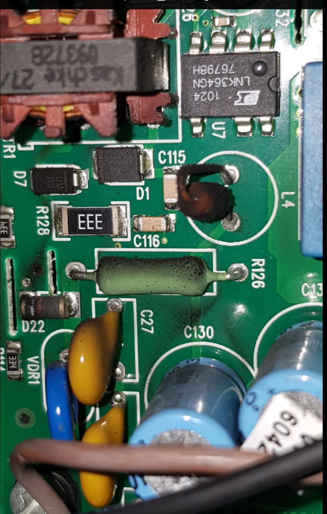

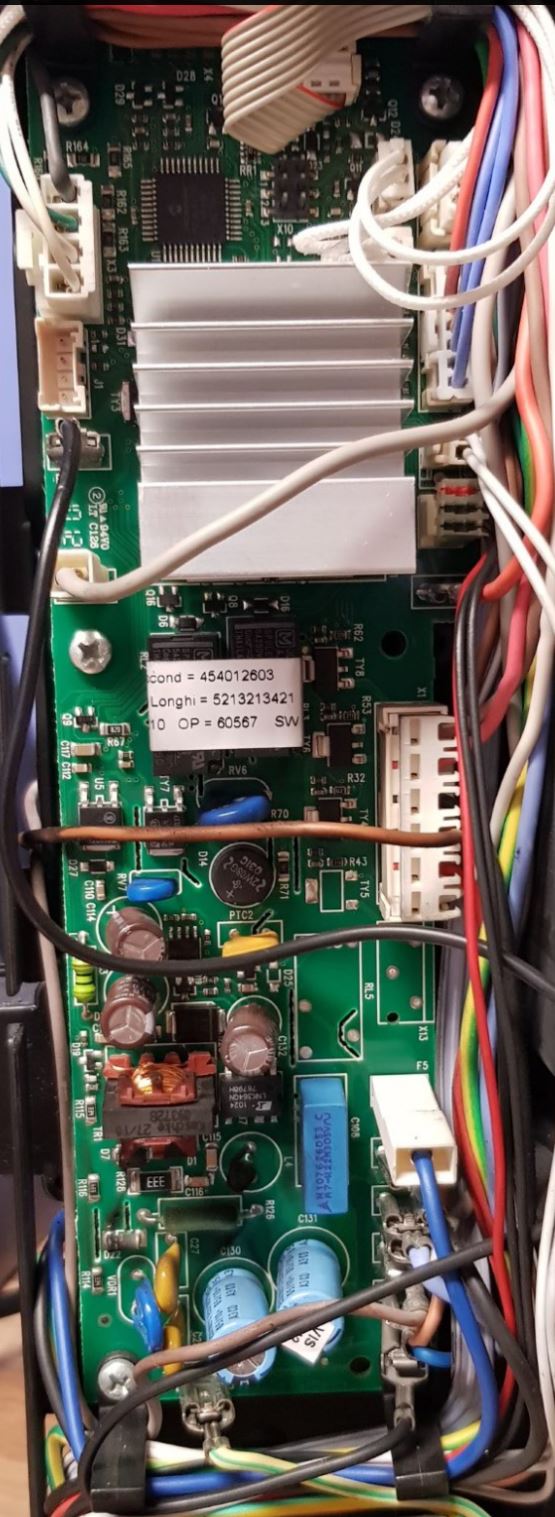

    • Glaube ich nicht dass das die Lösung ist. Mach mal ein Bild von deiner Leistungselektronik. Hast du einen Lötkolben?
    • OK ... ich glaube ich weiß worauf du hinaus willst.
      Lötkolben ist vorhanden.
      Bilder mit der Leistungsplatine anbei.
      Neue Platine oder nur das (die) durchgebrannte(n) Teil(e)?
        163,18 kB, 555×1.517, 393 mal angesehen
        249,43 kB, 1.059×1.666, 431 mal angesehen
    • Das schaut nicht nach durchgebrannt sondern nach Kohlenstaub aus. Nimm mal eine Druckluftpistole oder einen Pinsel.
      Deine Leistungselektronik ist leider eine neuere, da haben wir keinen Schaltplan. Du musst rausfinden, welcher Triac (TY?) die Dampfheizung schaltet.
    • Pinsel genommen und siehe da ... nur schwarzer Staub (Wie auch immer der genau dahin kommt?!??)

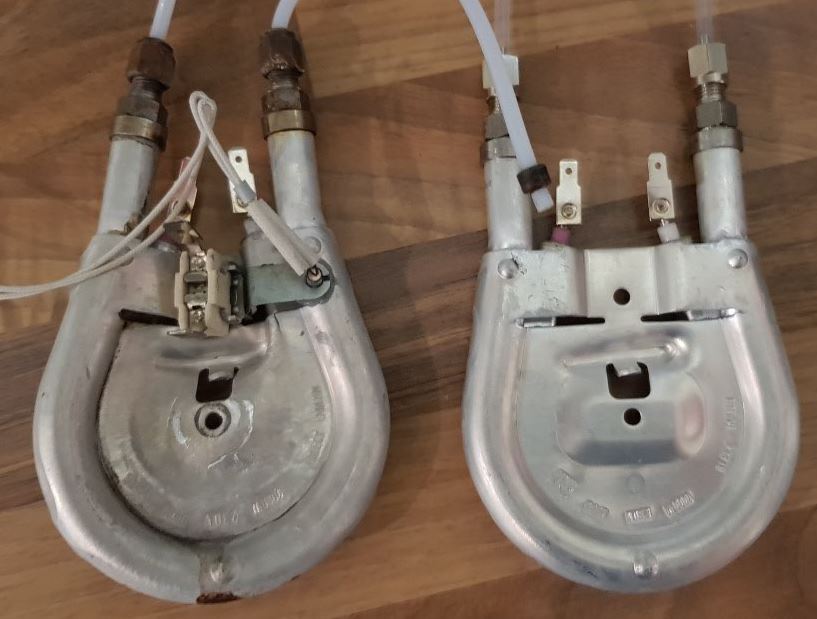

      um das Ganze abzuschließen hier der weitere Verlauf:
      An den Triac´s oder der Hauptplatine lag es nicht.
      Es war das Heizelement. Leider ist mir das auf dem Produktfoto nicht so aufgefallen, aber als ich das Ersatzteil hatte, war es eindeutig.
      Das alte Heizelement war total verformt. Die Schlauchanschlüsse waren überhaupt nicht mehr parallel zu einander (siehe Bild). Um den oberen Thermostat und das Klemmblech für den Temperaturfühler auszubauen musst ich mit einer Zange das Teil wieder zurückbiegen. Der Thermostat war total verklemmt.
      Aber jetzt funktioniert die Maschine wieder und alles ist gut.
      Danke für Eure Unterstützung.
        65,26 kB, 817×619, 459 mal angesehen
    • Etwas anders ja, aber die alte ist schon verzogen.
