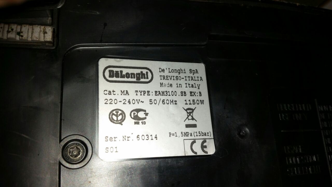

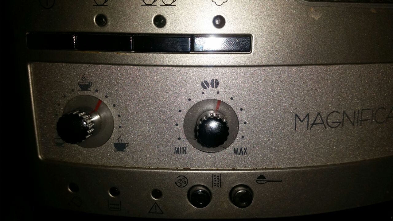

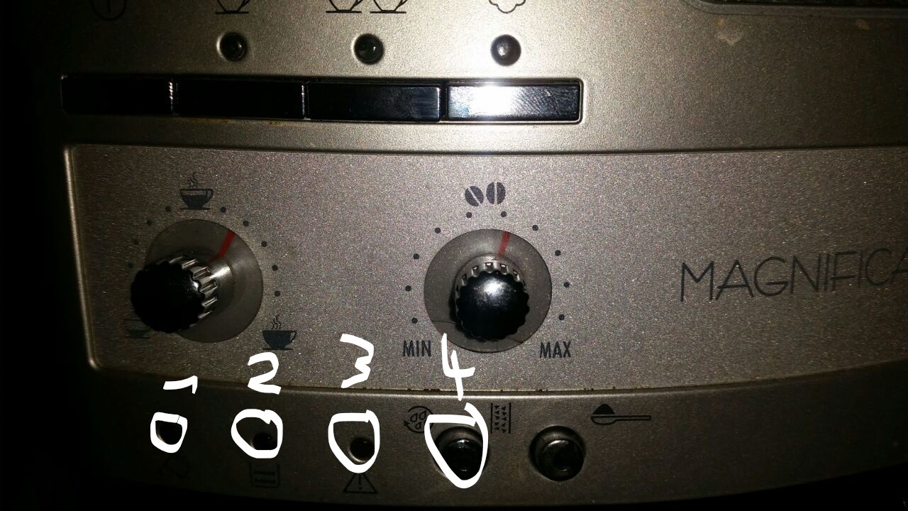

      Hier mal das Typenschild und die Blinkreihenfolge des Gerätes sind die 4 unteren LEDs von Links angefangen.

    • jokel schrieb:
      Also mach deine Maschine mal auf und sichte den Thermoblock, vielleicht ist der undicht und verrostet.
      Ist eine EAM. Also auf geht's.
