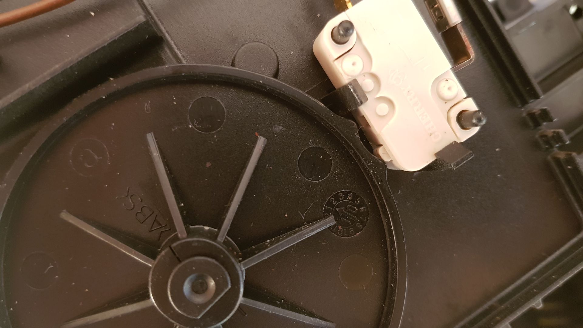

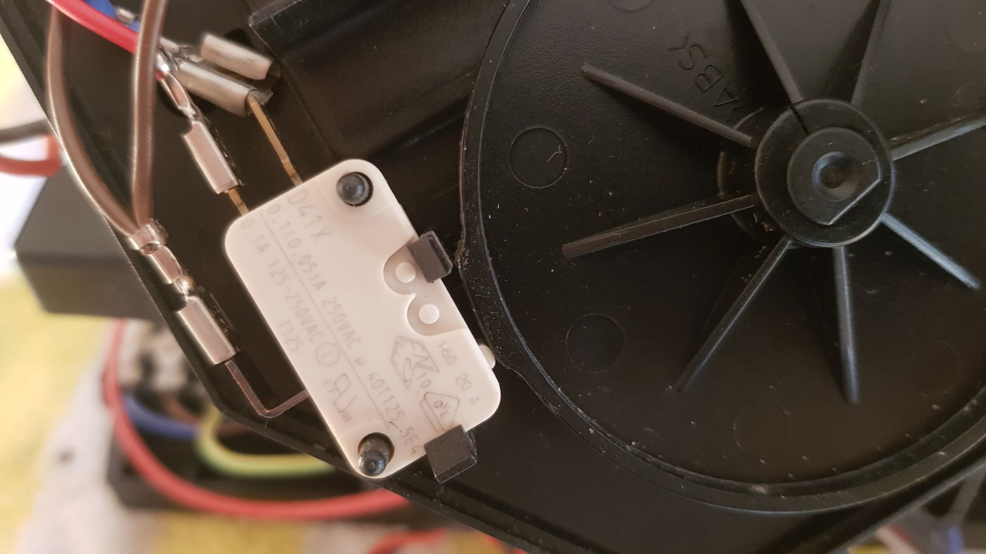

      Nachdem mehr Wasser im Auffangbehälter als in der Tasse gelandet ist, war es zeit für eine Wartung. In diesem Zusammenhang bin ich hier auf das Forum gestoßen und direkt komtra ein Wartungsset, Drainage Ventil und Aufschäumer Ventil bestellt.
      In der ersten Runde habe ich die BG revidiert und Drainage Ventil getauscht. Da ich auf Anhieb keine Lösung der den Tausch des Aufschäumer Ventil gefunden habe wurde diese Aktion verschoben.
      Nachdem Zusammenbau läuft leider gar nichts mehr. Erst kam der Fehler "Brühgruppe fehlt". Ich habe den VA aus und wieder eingeschlaltet, dann kam "Spülen". Spülvorgang lief nicht durch, statt dessen kam "Fehler 8". Seitdem kam ich nicht mehr weiter.
      Habe nun noch einmal den VA geöffnet und festgestellt, dass der Mikroschalter nicht richtig sitzt. Wie kann ich den Antrieb in die richtige Position bringen (und wieso ist etwas "verstellt"?
      Sorry, bin ein Anfänger in Bezug auf VA, allerdings nicht ganz ungeschickt im Umgang mir Reparaturen und bin für jede Hilfe dankbar.
        196,33 kB, 1.920×1.080, 2.462 mal angesehen
        182,02 kB, 1.920×1.080, 2.376 mal angesehen
      das lose blaue Kabel auf dem Bild macht mir Sorgen.
      Zu keinem der von Dir durchgeführten Wartungsschritte
      ist es nötig Kabel zu lösen.
      Warum hast Du da Stecker gezogen? Ich hoffe Du hast
      vorher Bilder gemacht, da ich kein Vergleichsgerät zum
      nachschauen habe ob wieder alle Stecker richtig gesetzt
      sind.
    • Es hat für mich so "geklungen", als ob das ein aktuelles Bild
      des Antriebs mit Sicht auf "das Problem" sein sollte. Scheinbar
      ist es aber ein altes Bild bevor das Gerät wieder getestet wurde.
      Wie schaut das da aktuell aus?
      Ansonsten versuche mal die Brüheinheit von Hand durch zu
      bewegen und schaue auch, ob die Tropfschale hinten einen Dorn
      hat, und ob dieser einen Schalter im Gerät betätigt.

      Leider bin ich erst mit etwas Verspätung zur Fehlersuche gekommen - und fühle mich wie der letzte Anfänger / Depp...
      Beim Zusammenbau habe ich den oberen mit den unteren Mikroschalter bei dem Einbau verwechselt. Nachdem ich nun diesen Fehler gefunden habe, steht der Antrieb (wie oben auf dem Bild zu sehen ist) etwas zuweit und nicht richtig in Nullstellung.
