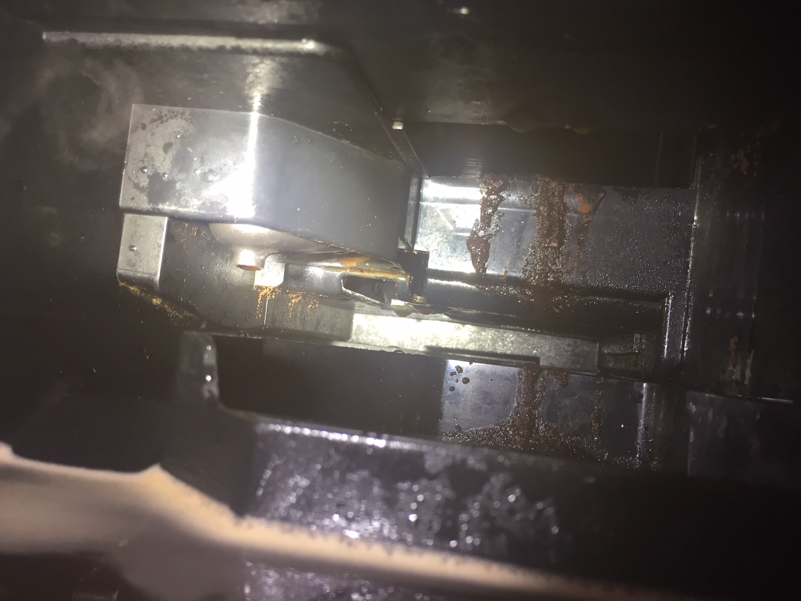

      4. der Bereich rund um den Mitnehmer sieht sehr feucht aus, kann hier ggf. die Dichtung der Brüheinheit vom DV Ventil kommend aus undicht sein?
      5. Zu Beginn des Brühvorgangs tropft es unterhalb der Brüheinheit. Dort wo auf dem angefügten Foto die Tropfen zu sehen sind, kommen beim Brühen einige mehr. Als nicht mittig sondern links der Brüheinheit (in einer linie zwischen Expansionskammer und Brüheinheit...)

    • Wenn es in Bereich um den Mitnehmer tropft, ist entweder der
      Andockwinkel der Brüheinheit fehlerhaft bzw. die Dichtung
      verschlissen, oder es gibt doch ein Problem am Draingeventil.
