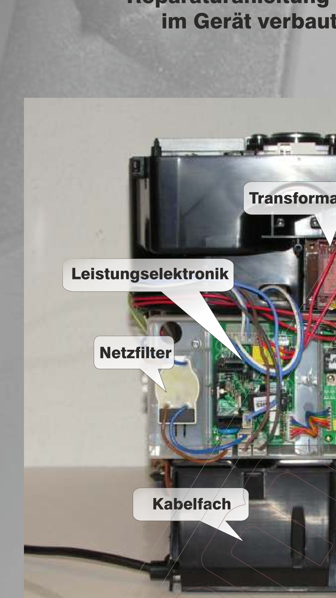

      Hallo :) Ich weiß nicht mehr weiter vielleicht können ihr mir helfen habe eine jura f7 bekommen allerdings ohne Trafo also gut dachte ich Bau ich einen ein naja ich hab ihn Dan falsch angeschlossen Sicherung geflogen und nichts mehr ging an der Maschine gut noch ein Trafo eingebaut geht nichts, fein Sicherung finde ich nicht. Kann es sein das ich die Elektronik geschossen habe?
    • Ist theoretisch möglich, klar!
      Allerdings wenn gar nichts mehr geht, ist das m.E eher ein Zeichen dagegen.
      Guck zuerst mal, ob nicht der Netzfilter defekt ist. Das ist ein weißes Kästchen. Muss Durchgang haben.
      Ob die F7 eine Feinsicherung hat, weiß ich gerade nicht. Guck doch mal in der Nähe der Pumpe. Wenn, dann sitzt die sehr versteckt.
      Kannst du denn mit einem Messgerät umgehen?
      Du könntest doch messen, wie weit der Strom überhaupt kommt.
      LG Jönne
        499 kB, 1.080×1.920, 223 mal angesehen
    • Wenn die Kabel original waren und nichts gebastelt wurde, dann kann man eigentlich die Stecker nicht vertauschen. Wenn selber etwas gebastelt wurde und primär mit sekundär Wicklung vertauscht wurde, dann kann man die Maschine getrost entsorgen.
