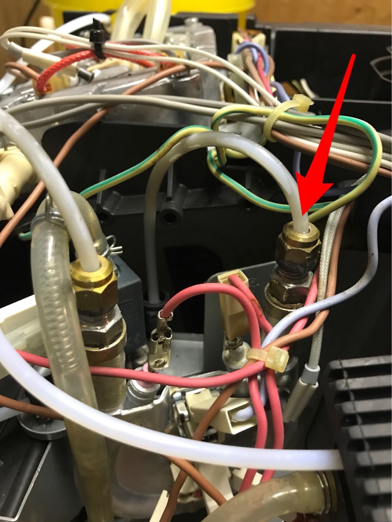

    • Am hinteren Magnetventil kommt ein dünner Schlauch vom Thermoblock/oberer Brühkolben an. Diesen mal lösen, in ein Gefäß halten und Heisswasser wählen. Kommt da was? Wenn ja, dann das gleiche Spiel mit dem nächsten Schlauch, der zur Dampfheizung geht. Und so weiter.
    • Vielen Dank Stefan für die Tipps zur Vorgehensweise.
      Ich bin nun einen Schritt weiter und kann einiges ausgrenzen.
      Es gibt nun zwei Möglichkeiten: das Wasser kommt noch durch den Thermoblock bis zum hinteren Magnetventil wenn ich den Heiß-Wasser Modus bediene. Vor dem Magnetventil kommt ebenfalls noch kräftig heißes Wasser heraus.
      Nach dem Magnetventil geht der Schlauch zu dem kleinen Heizelement hinten und danach kommt dann kein Wasser mehr an.
      Nun habe ich das Problem das ich den Druckschlauch vor dem Heizelement nicht lösen kann. Die Mutter oben sitzt Bombenfest. Frage ist nun, kommt hinter dem Magnetventil noch Wasser raus oder liegt es am verkalkten Heizelement? Den Schlauch direkt am Magnetventil zu lösen (Ausgang) kann ich vergessen weil sonst die ganze Suppe in die Elektronik läuft sofern das Magnetventil intakt ist.
      Jemand einen Tipp wie ich die olle Mutter da oben lösen kann?? Hab das auf einem Bild mit rotem Pfeil markiert.
      Besten Dank im Voraus und schöne Weihnachten!!!!!! ;)
        247,98 kB, 768×1.024, 920 mal angesehen
    • Jaja, da is man mal ein paar Stunden nicht online und schon lösen sich viele Probleme von selbst :D
    • Mutter wegziehen, dann kannst du am besten mit einer Spitzzange an dem kleinen Messingring wackeln und dabei am Schlauch ziehen.
