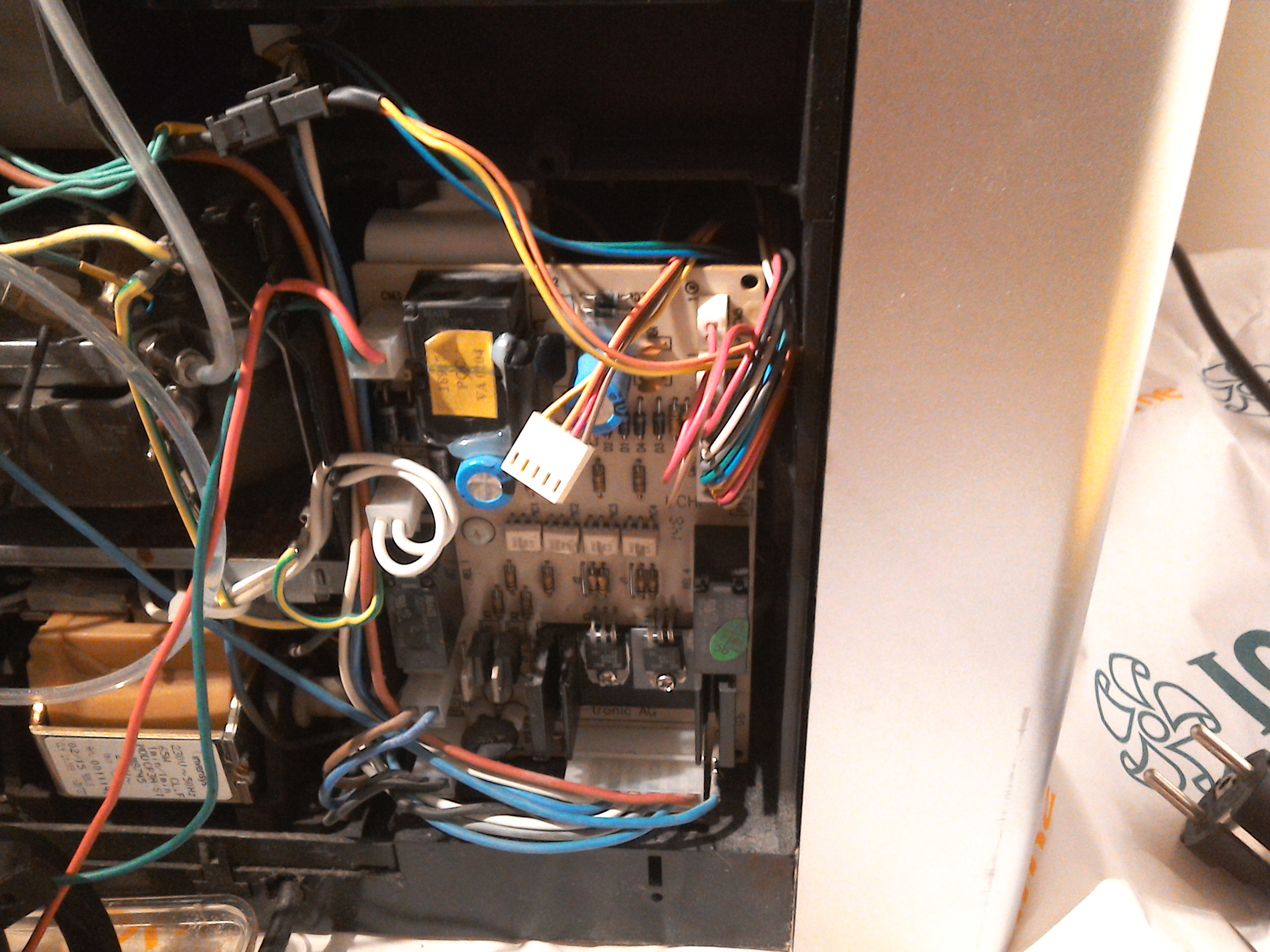

Hallo Community
Ich bin neu hier und hab gleich Mal ein paar Fragen.
Ich habe mit meiner s95 das Problem das die BG bei der Initialisierung bzw. Endlagenanfahrt fürchterliche Geräusche macht.
Folgendes habe ich schon überprüft:
BG komplett revidiert
Motor ausgebaut, Halter geprüft und ohne Last laufen lassen
Encoder geprüft (wenn beim laufen abgezogen wechselt der Motor die Drehrichtung)
Ich befürchte ich habe die Ursache des Problems sogar tatsächlich schon gefunden ich weiß nur nicht wie es sich beheben lässt.
Und zwar hängt an der Platine ein Stecker welcher nicht abgeschlossen ist. Sieht genauso aus wie der Stecker vom Encoder (also vielleicht das andere Ende das von der Schalteinheit kommt?
Ich versuche Mal ein Foto anzuhängen vielleicht kann mir ja einer von euch helfen.
Vielen Dank schonmal im vorraus
Grüße Marco
