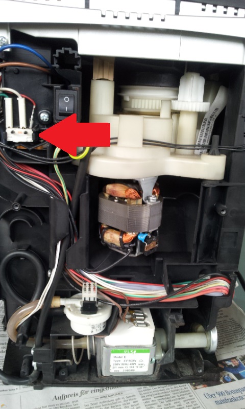

    • Zwischen Wassertank einsetzen und Wassertank füllen ist aber ein himmelweiter Unterschied. Wassertank einsetzen ist ein anderer Microschalter, der wird von der Lasche oben am Wassertank betätigt.
        145,92 kB, 480×800, 599 mal angesehen

    • Wird der Schalter auch richtig betätigt?
    • Runzel-Rapunzel schrieb:
      Man hört ein leichtes klacken...also gehe ich davon aus, dass der Schalter angesteuert wird...
      Korrekt.
      Auf die ECAM bin ich nicht so fit, da weiß ich jetzt im Moment nicht weiter. Aber hier habe ich den gleichen Fall gefunden: klick
    • Hallo Stefan,
      herzlichen Dank ... und was soll ich sagen, ich habe so ein Plastikteil unten in der Maschine etwas verklemmt gefunden.
      Habe nun das empfohlene Ersatzteil bestellt.... als ich den Schalter von unten einfach gedrückt habe und die Maschine angeschaltet habe, kam nach "Aufheizen" leider noch die Meldung "allgemeine Störung" - als ich den Schalter losgelassen habe, kam wieder "Wassertank einsetzen"...ich werde berichten.
      Schöne Wochenende
      Runzel-Rapunzel
    • Hallo Stefan,
      ich haben das empfohlene Ersatzteil bestellt und eingebaut. Auch wenn, es wie schon in Deinem Link beschrieben auch hier eine Veränderung gab, konnten ich alles einbauen und die Anzeige "Wassertank einsetzen" ist erloschen.
      Dafür kommt nun "Allgemeine Störrung".
