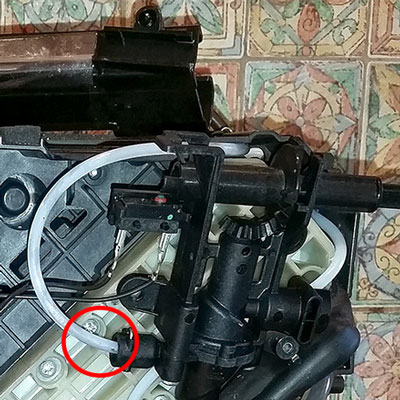

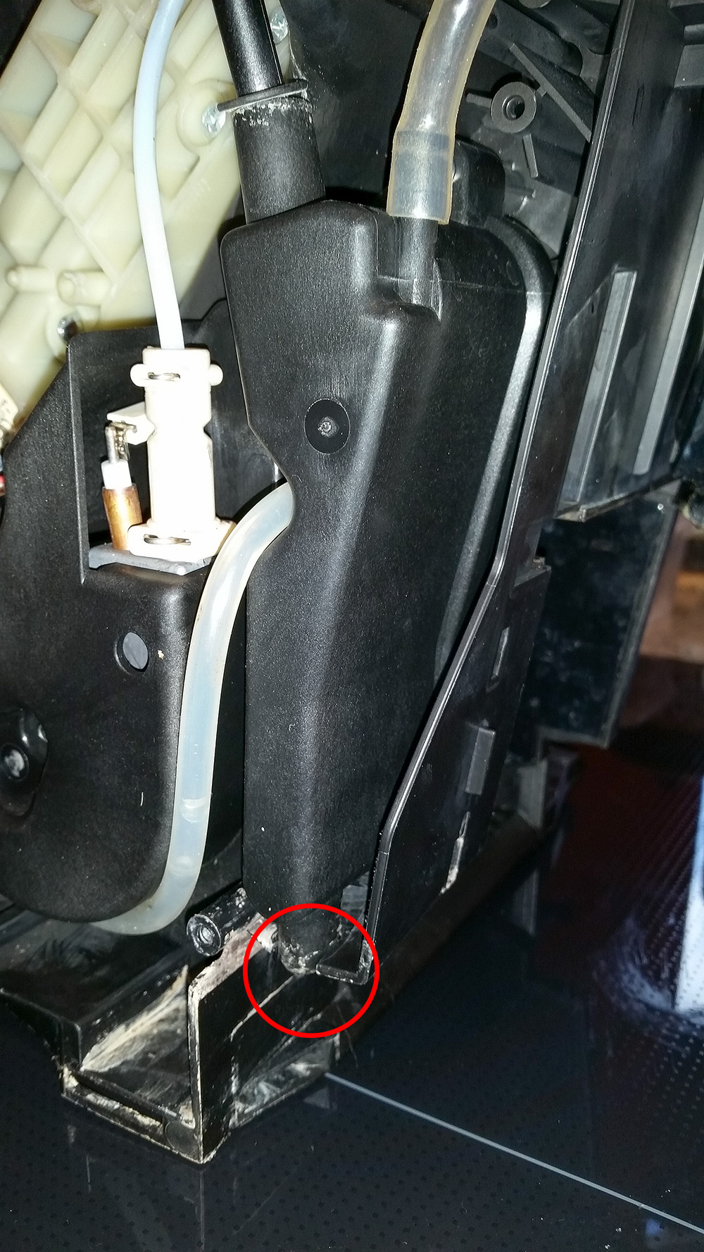

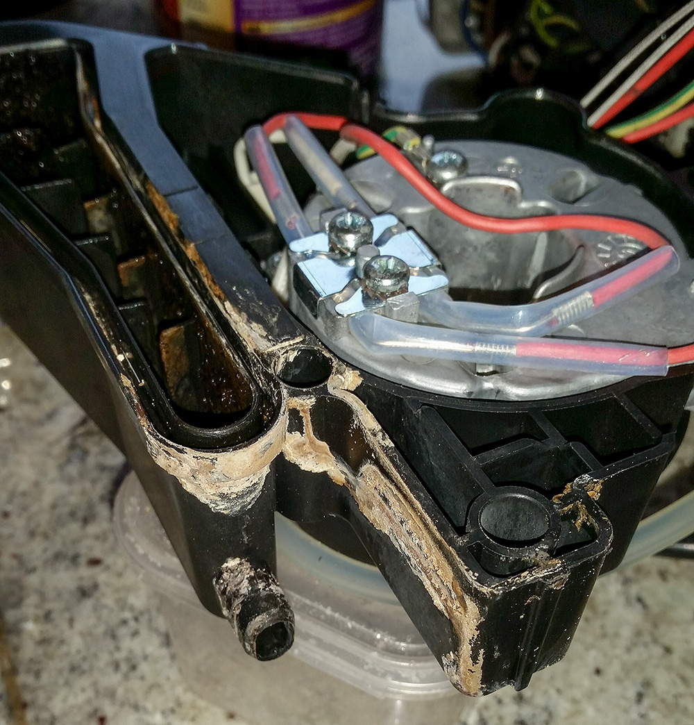

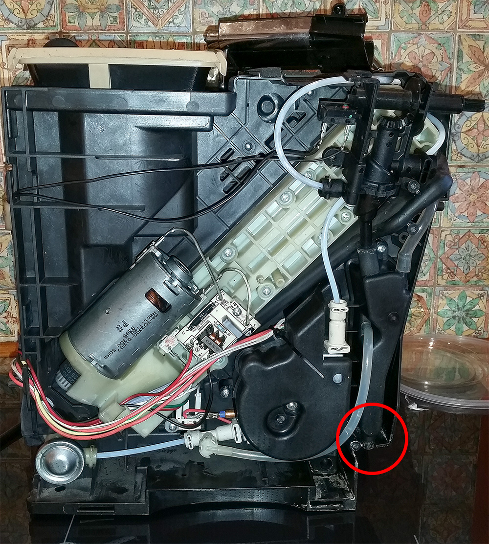

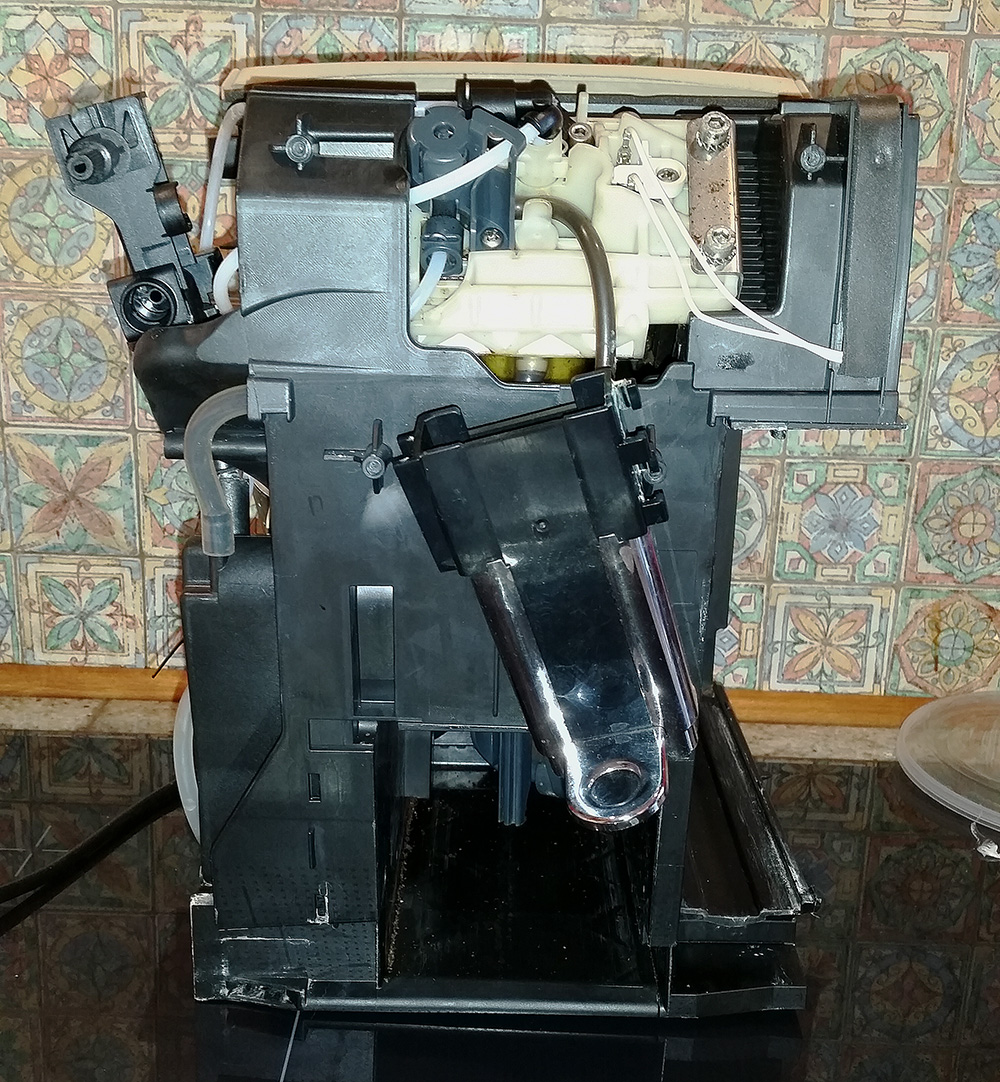

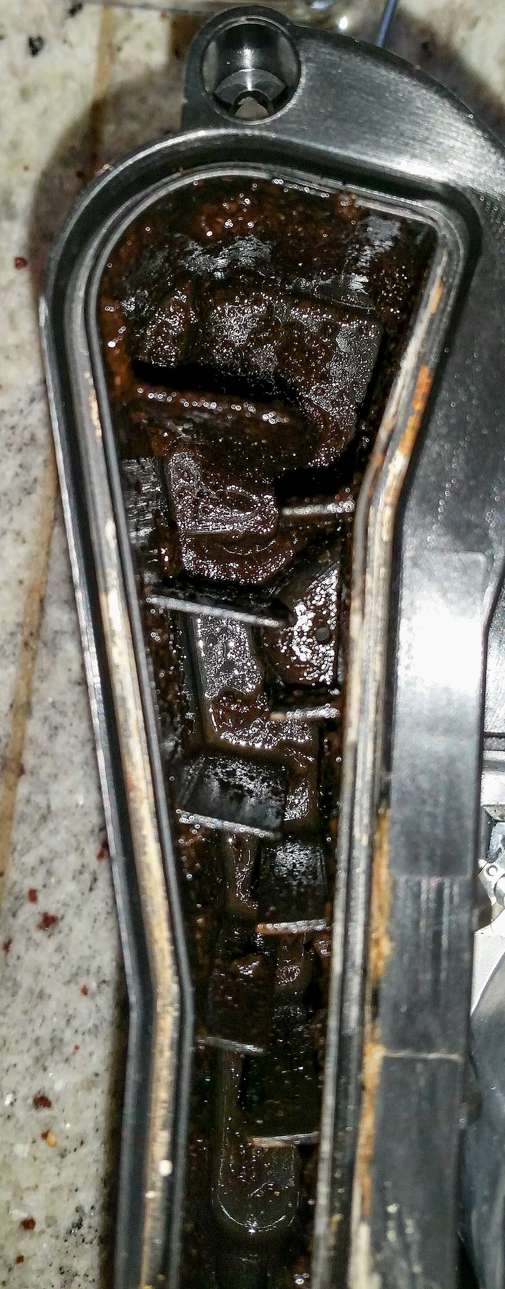

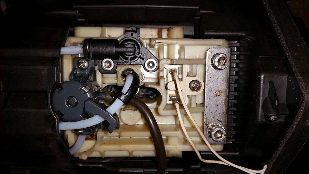

      Anbei die Fotos. Beim roten Kreis läufts unten nach dem Brühen raus.
      Die habe ich natürlich vor meinen Reinigungsversuchen gemacht.
      Jetzt siehts schon besser aus ;-).
      Sehe ich an den Schläuchen am oberen Brühkolben, wenns daran liegt oder worauf muss ich achten?
      Muss nur die Heisswasserdüse wieder anschrauben und kann dann mal testen.

    • Bei Bild 4 und 6 kann man gucken, ob und wo Wasser beim Kaffeebezug weg laufen. Bild 4 der Schlauch oben links, Bild 6 der obere Schlauch, da darf kein Wasser kommen, beim Kaffeebezug. Der Wasserweg ist gesperrt, wenn die BG ganz oben ist. Wenn Wasser in den Tresterbehälter läuft, dann ist eine Dichtung im oberen Brühkolben kaputt, dann läuft der 'gelbe Becher' voll Wasser.

      Also ziemlich viel (klares) Wasser läuft, noch bevor Kaffee in die Tasse läuft, durch den oberen Schlauch (Bild 8) über den rot gekennzeichneten Anschluss in den Behälter, der am Thermoblock hängt und dann unten raus.
      Hier ist der Becher gelb und reicht lange nicht aus für die Menge.
      Heisst also, eine der vielen Dichtungen kaputt oder evtl. (wie hier im Forum auch mal beschrieben) sogar ein Riss in diesem weissen Plastikgussteil !?

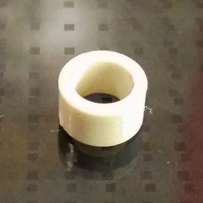

      Zusatzfrage. Nach der Demontage lag der kleine Plastikring (ca. 8mm Durchmesser und 5mm hoch) auf dem Küchentisch. Ne Ahnung, wo der hingehört?

    • Der Plastikring könnte vom Raccord/Thermoblock sein, ich meide Delonghi, deswegen weiß ich auch nicht alles bis ins Details. Zerleg den oBK einfach und puzzle etwas rum, einen neuen kannst du immer noch kaufen, kaputt ist sie ja so oder so.

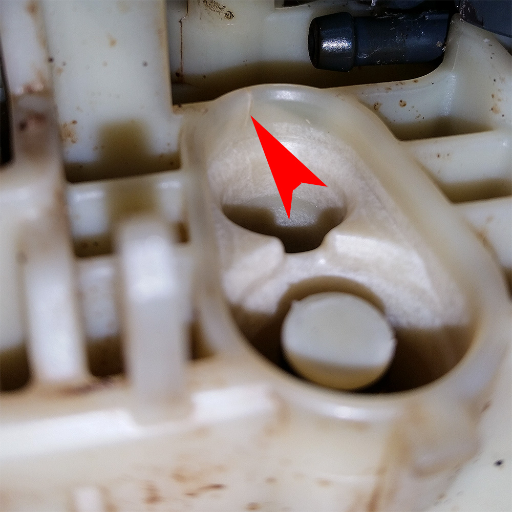

    • So hab angefangen, den BK auseinander zu nehmen.
      Habe gleich mit dem angeschraubten Teil angefangen und bin fündig geworden. Das hatte ich ja schon vorher hier im Forum gefunden und gleich erstmal an dieser Stelle gesucht.
      Sieht zwar nicht so schlimm aus, wie HIER aber ist nen Riss.
      Also kauf ich das Ding neu. Dann sind auch gleich alle Dichtungen neu.

      Ich muss nun nur noch rausfinden, wo dieser Ring hingehört. ;(

      Bei dem Ring hatte ich oben schon geschrieben, wo er hin passen könnte, ansonsten weiß ich auch nicht weiter.
