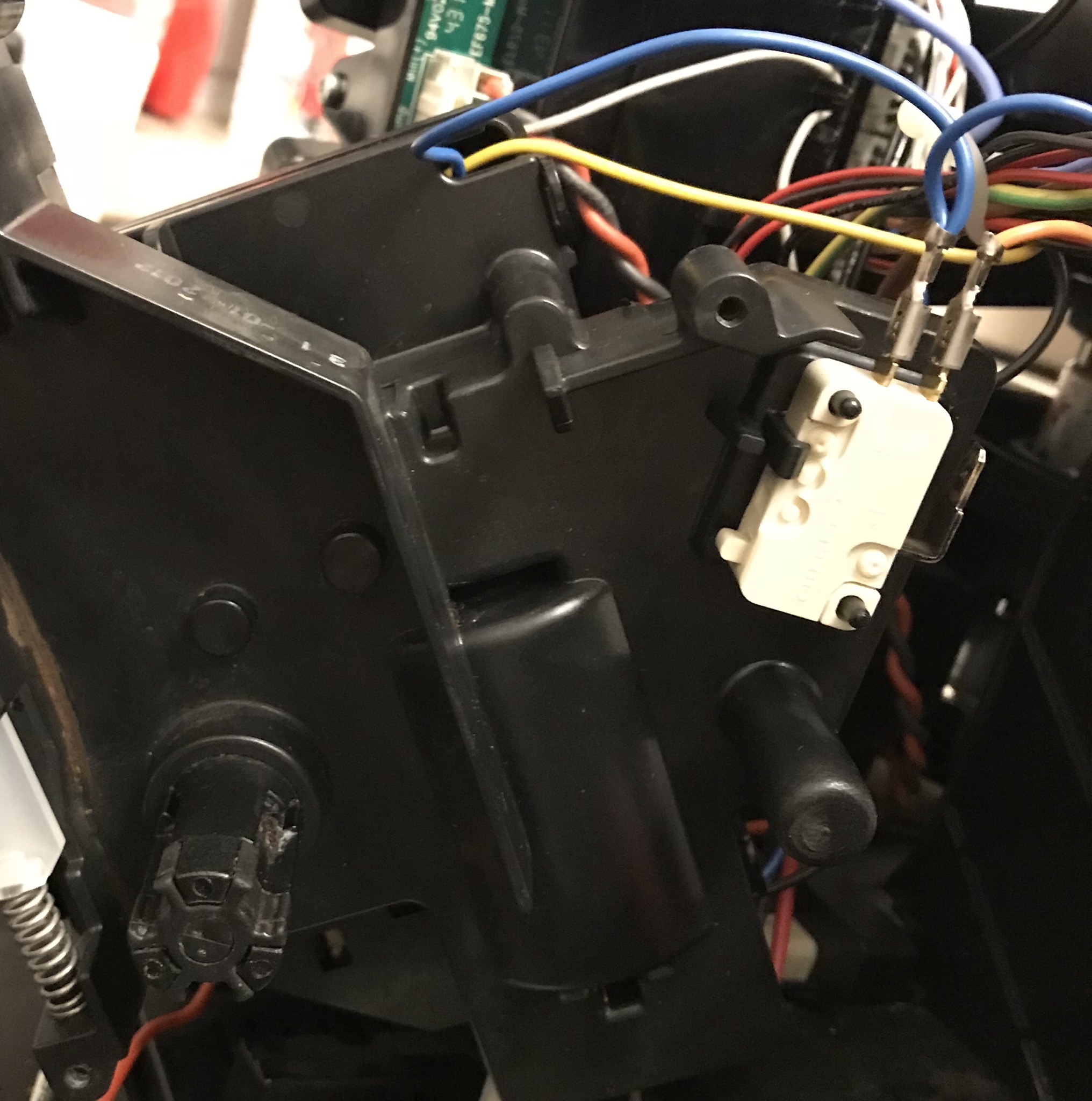

      hinten oben am Antrieb ist ein Microschalter. Dieser fragt
      den Metallhebel auf der Rückseite der Brüheinheit ab.
      Wenn der Metallhebel den Schalter nicht betätigt oder
      das elektrische Signal unterbrochen ist, kommt die
      Meldung.

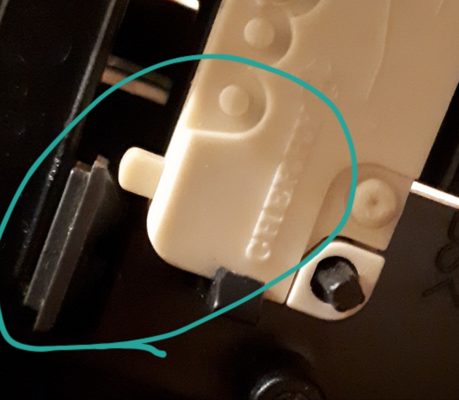

      Gleiches Problem. Und zwar betätigt die vordere (näher am Auslauf) Metallplatte der Brühgruppe den Mikroschalter nicht. Sie sitzt unterhalb vom Schalter. Woran kann das liegen?
      Vielen Dank vorab :)

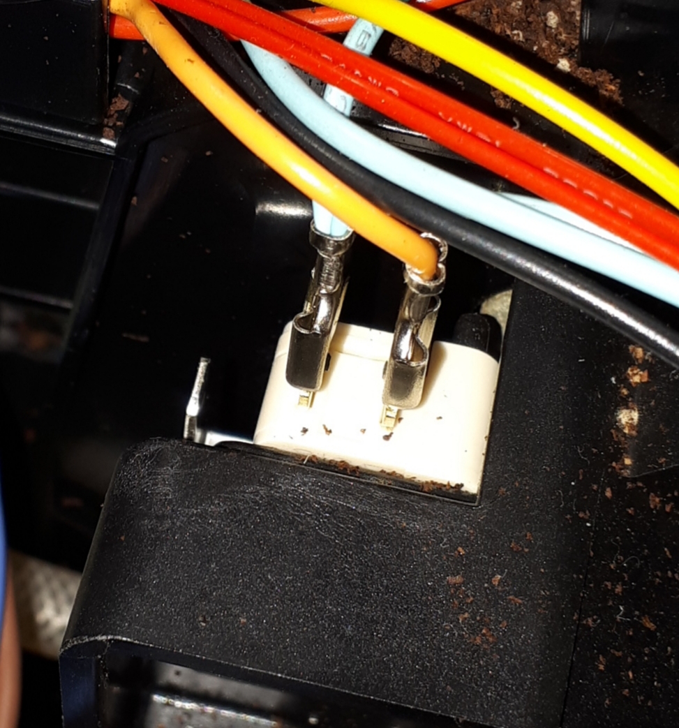

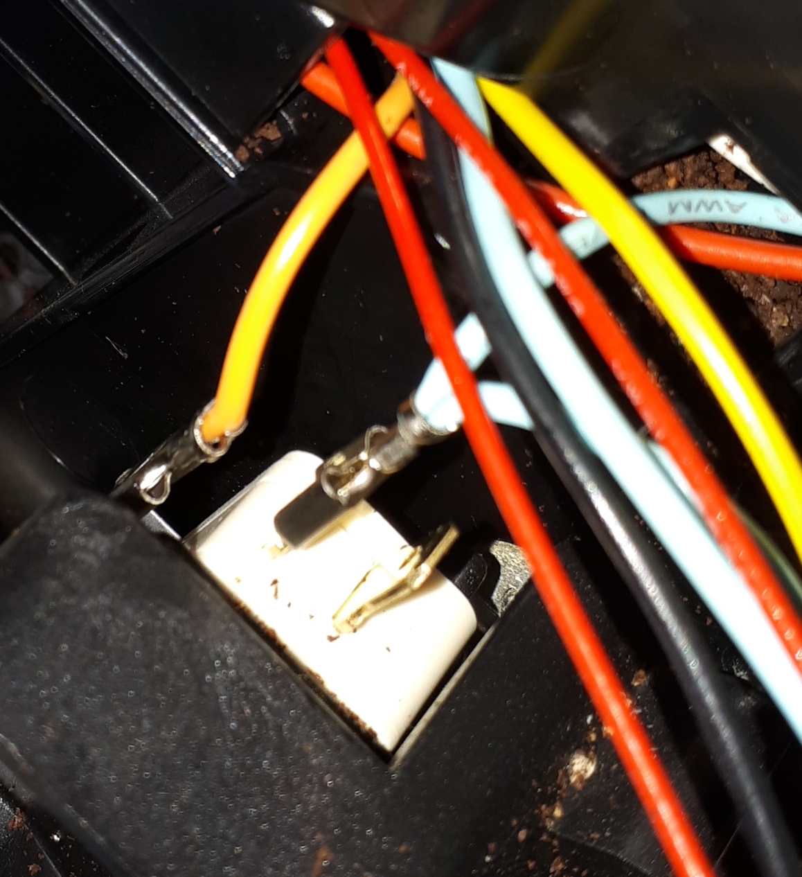

      Ich habe beide unteren Verkabelungen probiert. Gleiches Ergebnis. Reset habe ich auch durchgeführt.
        806,81 kB, 1.158×1.266, 509 mal angesehen
        578,58 kB, 973×1.043, 474 mal angesehen
    • Mit der oberen Verkabelung und manueller Mikroschalterbetätigung erkennt er die Brüheinheit- Yippie. Das heißt wohl, dass die Brüheinheit den Schalter nicht betätigt. Da weiß ich jetzt noch nicht, woran das liegt... An der Brüheinheit habe ich nichts verändert. Kann ich den Mikroschalter falsch eingebaut haben?

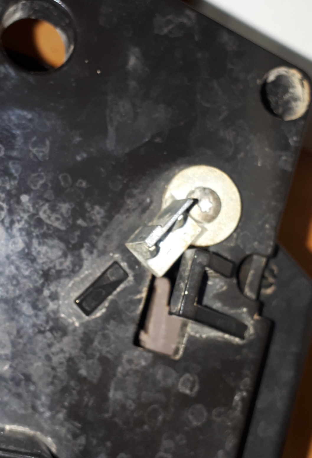

      Unten der Haken an der Brüheinheit, der den Schalter betätigen soll.

    • Hallo nochmal,
      Jetzt bin ich endlich dazu gekommen.
      Der Mitnehmer war tatsächlich falsch eingebaut. Habe einen neuen jetzt richtig eingebaut.

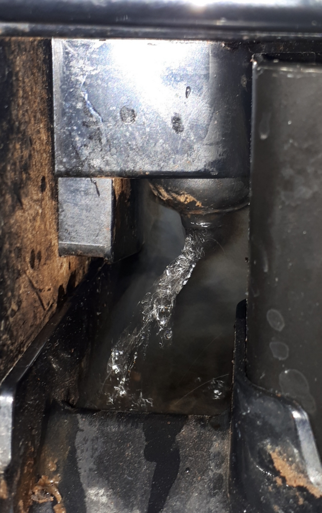

      Jetzt hört sich alles ganz gut an, allerdings läuft der Kaffee immer noch in die Auffangschale... aber immerhin Kaffee vorher war es Wasser. ;)
      Was kann jetzt noch nicht stimmen?
      Video: dropbox.com/s/bvof40f7rz04t25/20200715_225341.mp4?dl=0
      Youtube klappt gerade leider nicht.
      Das Spülwasser beim Abschalten lief jetzt vorne raus allerdinga nur aus einer Düse...
