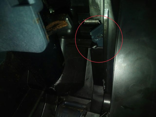

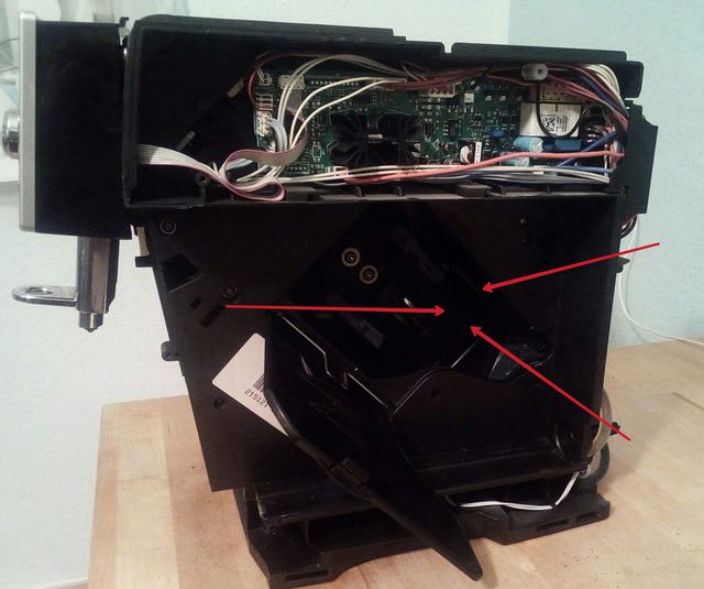

nun habe ich reingeschaut und einen gefederten Hebel gefunden .
es sieht abgebrochen aus und kann Hebel von Brühgruppe nicht bedienen .
gibt es ein Sprengplan oder Skizze wie man diese schwarze Wand aufmacht um da dran zu kommen ?
wie heisst dieses Teil , damit ich danach suchen kann ?
übersehe ich etwas ?
