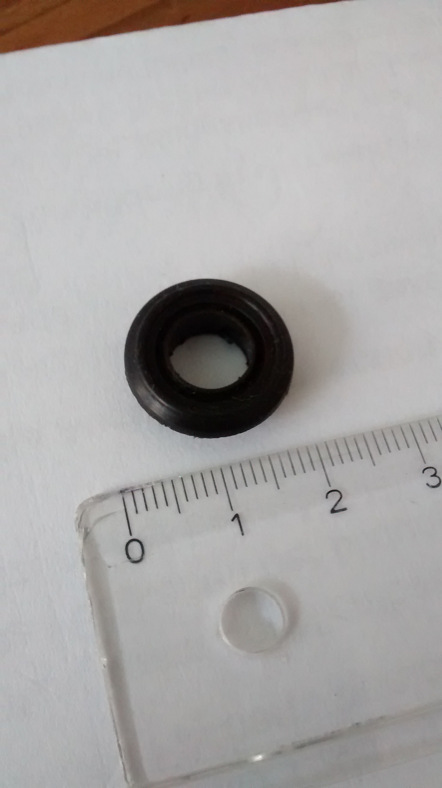

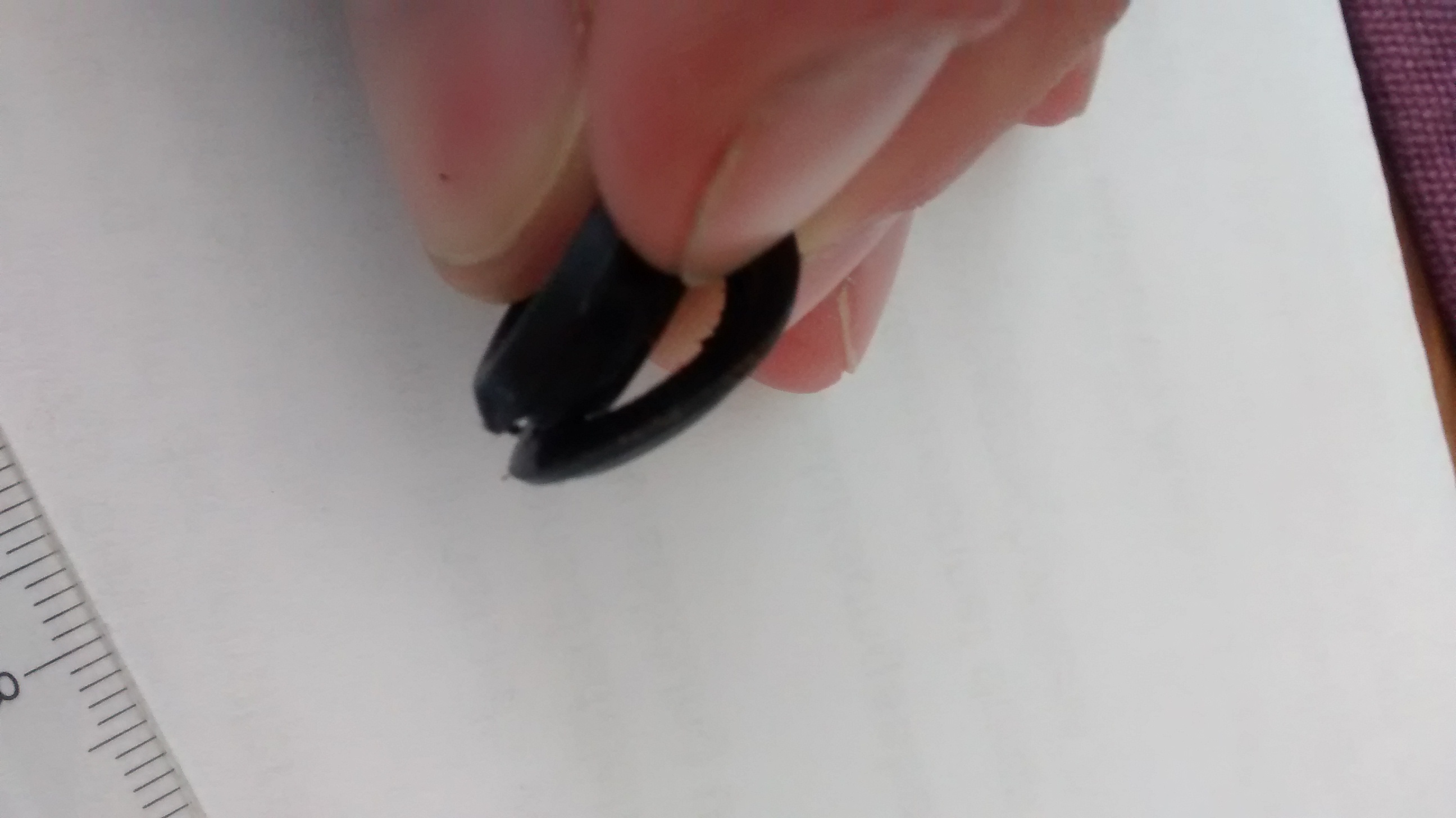

      aus meiner Maschine lief unten immer Wasser.
      Ich habe dann herausgefunden, dass dies unten an der Kolbenstange herunter tropft (glaube ich zumindest).
      Also Kolben ausgebaut und das untere Sieb, welches im Zylinder sitzt auch.
      Die Dichtung (die den Zylinderinnenraum gegenüber der Kolbenstange abdichtet) ist defekt, siehe Foto.
      Das passt also zu meiner ersten Tropfen-Diagnose...
      Problem: Ich finde diese Dichtung nicht im Shop!
      Kann da jemand helfen?
      Besten Dank im Voraus,
      Dennis
