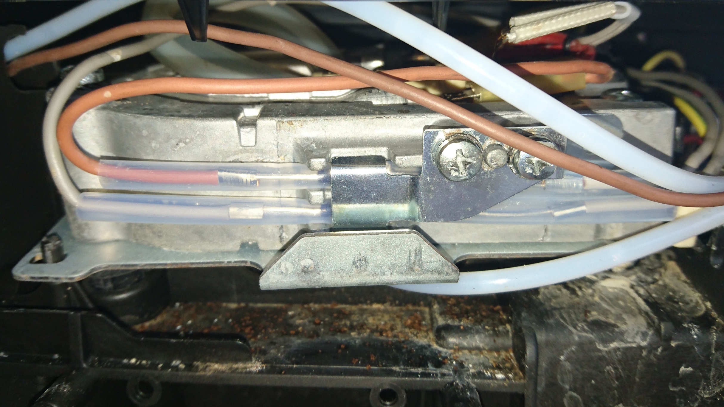

    • Mess mal die Temperatursicherungen der Dampfheizung durch.
    • hallo Stefan,
      die Temperatursicherungen habe ich durchgemessen. Beide haben Durchgang und einen Widerstand von 42 Ohm. Das müssten doch diese Sicherungen sein oder?

    • Das sind die Temperatursicherungen des Thermoblocks.
    • Hallo Stefan,
      ich habe jetzt mal die Temperatursicherung der Dampfheizung durchgemessen und habe einen Wiederstand von 54 Ohm bekommen. Sollte also passen. Auch die Dampfheizungsthermostate habe ich durchgemessen, diese haben auch Durchgang.

    • Wird die Dampfheizung auch heiss?
    • hallo Stefan,
      nein, zumindest nicht im "Leerlauf".

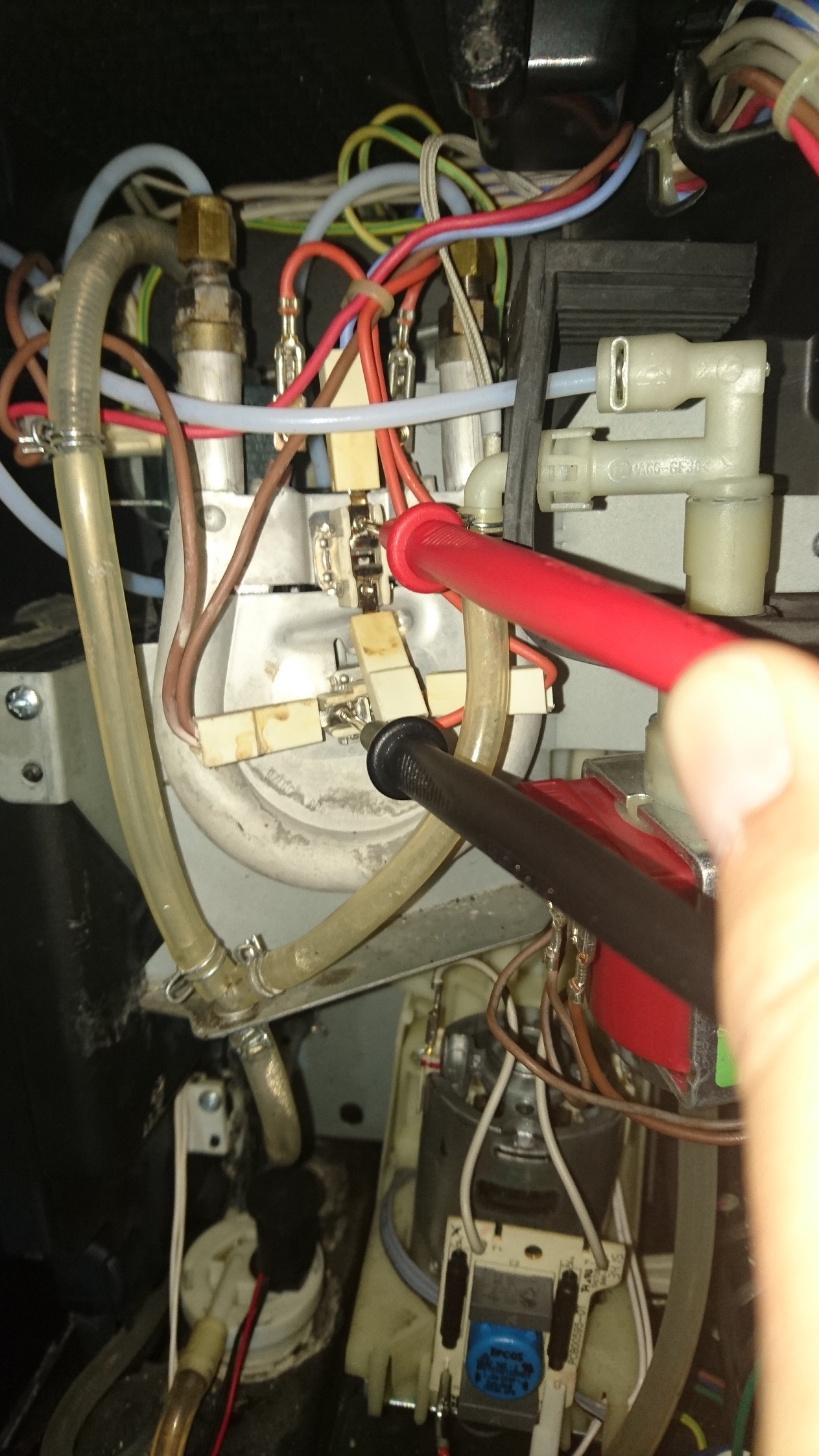

    • Traust dir zu, unter Spannung(230V) zu messen?
    • habe ich heute morgen. Da war die Temperatur bei 25°C. Oder was soll ich messen? Denke schon, werde nicht gleich tot umfallen. :) :D

    • Ob die Dampfheizung an den Anschlüssen an der Leistungselektronik angesteuert wird (230V).
    • Wie im Bild habe ich gemessen und 158V auf der Anzeige gehabt.

    • Die 158V deuten darauf hin, dass keine Last dranhängt. Mess mal direkt an der Dampfheizung, oben an den 2 Anschlüssen. Vermutlich wird da nix sein. Ich würde tippen, dass das untere Thermostat unter Last aufmacht.
    • Oben habe ich gemessen, 0V. Was kann ich jetzt machen?

    • Tausch das untere Thermostat.
