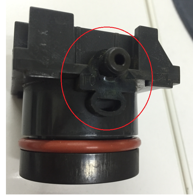

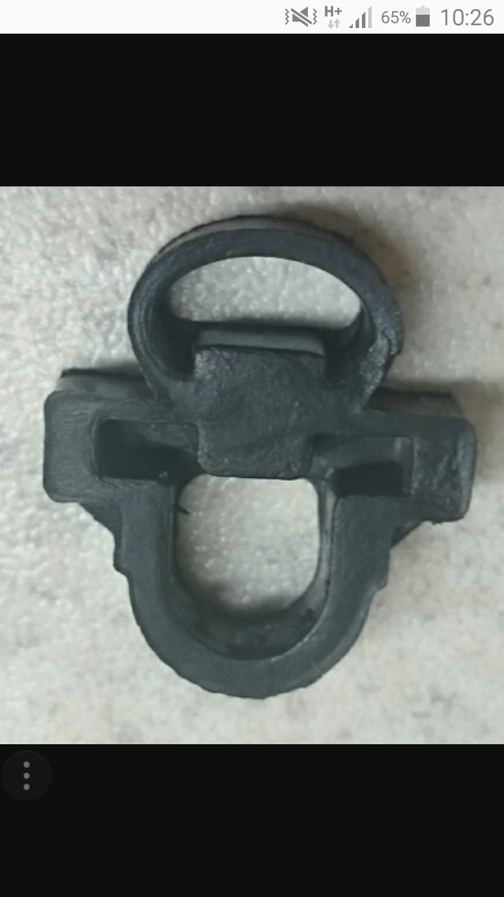

      Das kann ich auf jeden Fall mal probieren da sich die Kosten für diese Ersatzteile in einem vernünftigen Rahmen bewegen. Ich habe evtl. noch die Dichtung in der Brühgruppe im Verdacht. Die schließt ein kleines Loch beim Übergang vom Keramikventil zur Brühgruppe wenn der Kolben hochgedrückt wird. Weiß leider nicht wie sich das Teil nennt. Hab ich auch noch nicht als Ersatzteil gefunden.
    • Hab ein Bild von dem Teil mit angehängt. Beim Zerlegen der Brühgruppe ist das Teil rausgefallen und als ich wieder zusammenbauen wollte lagen plötzlich zwei Stück auf dem Tisch. Hab aber nur Platz für eine gefunden (wie gesagt oben an der Brühgruppe beim Übergang zum Keramikventil.

    • Danke. Da hab ich sie auch wieder hin. Bin mir aber nicht sicher ob da nicht das Problem liegt. Evtl. dichtet das Teil das kleine Loch nicht mehr richtig ab. Könnte auch das Zischen erklären wenn die Maschine spült bzw. Kaffee zubereitet wird. Heißes Wasser funktioniert immer noch. Ist nur beim Spülen und bei der Kaffeezubereitung.
