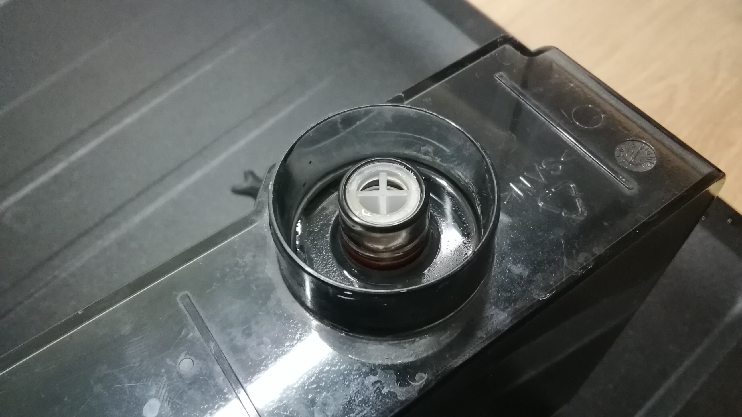

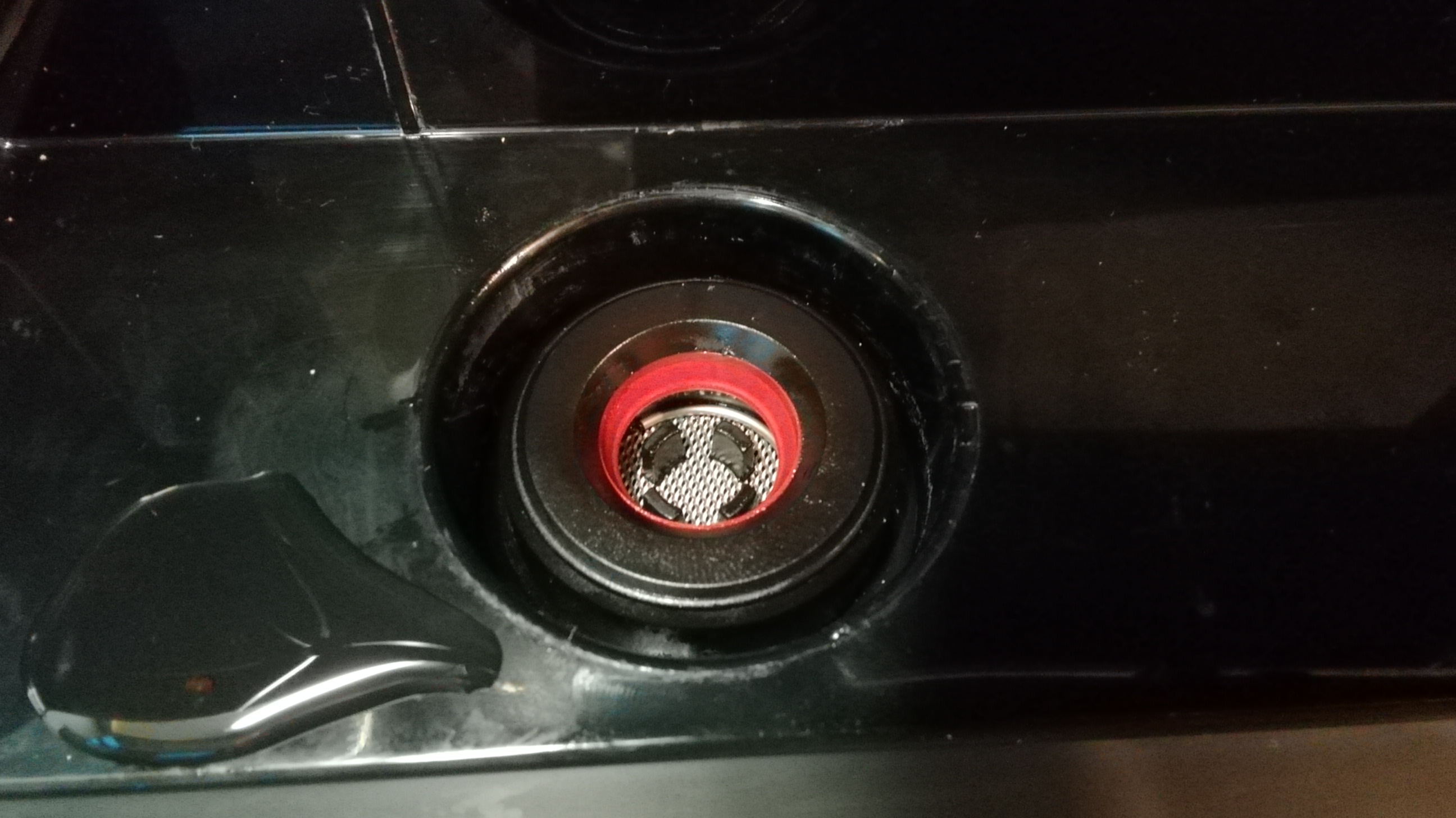

      Nun mein Problem. Der Wassertank ist nicht dicht. Wasser läuft an einem Loch der schwarzen Manschette aus (Tröpfchenweise). Die rote Innenmanchette habe ich gefettet und in das Loch gelegt, dann die schwarze Manchette mit den zwei Klippsern drüber. Was ist falsch?

      wenn alles sauber ist und nichts beschädigt, wird das immer dicht.
      Baue es nochmals aus und schaue obnicht ein Krümelchen irgendwo
      versteckt ist. Auch ist fetten hier eher kontrproduktiv, da sich dann
      erst recht Krümel anhängen. Also bei der Gelegenheit auch wieder
      entfetten und den Sitz id der schwarzen Aufnahme auch penibel
      reinigen.
      Wo ist die rote Dichtung her?
    • hallo Blacksheep,
      die Dichtung ist von einem lokalen Händler der Kaffeemaschinen wartet.
      Ich habe beim entfernen der alten Manschette gegengehebelt und kleine Kerben im Plastik hinterlassen. Das Teil sitzte Bombenfest bedingt durch Kalk. Ich nehme an das die Kerben nun die Ursache sind für das Leck. Da der Tankstutzen fest mit dem Seitenteil verbunden ist habe ich ein neues Seitenteil geordert.
