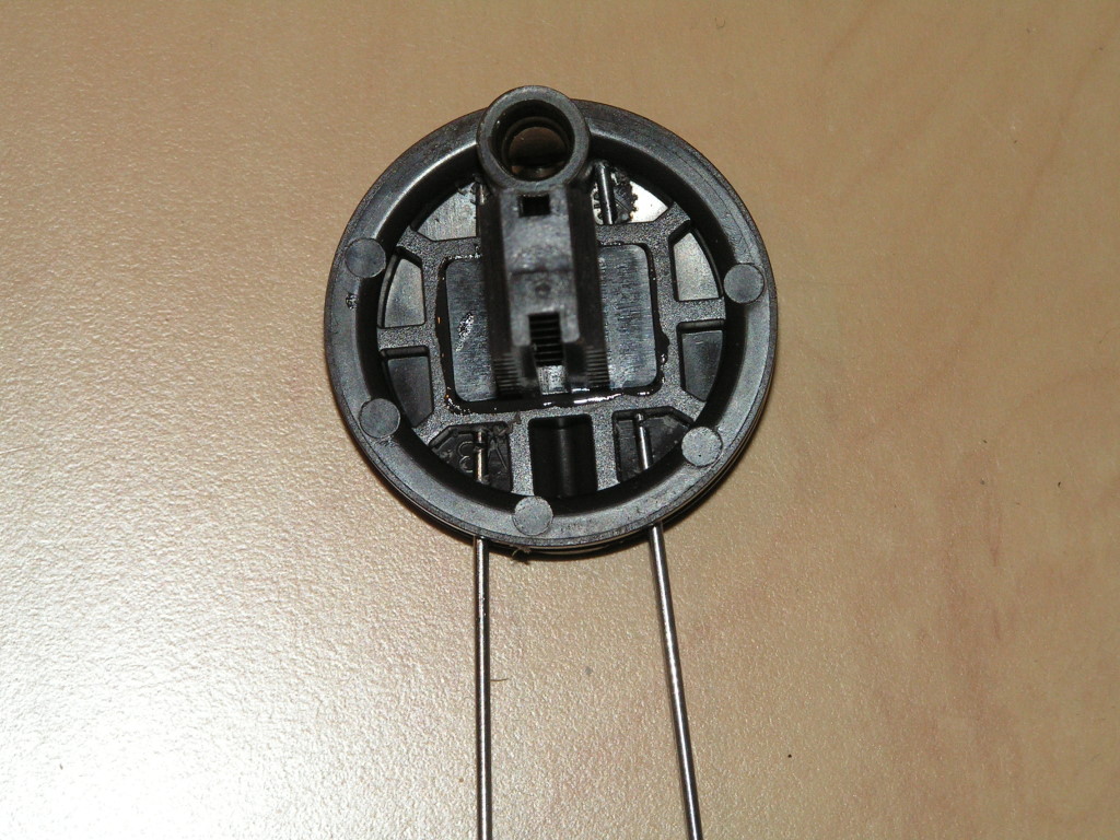

    • Für alle die unbegdingt basteln wollen/müssen. So geht es:
      Mit einem 1mm Bohrer sauber auch durch den eingeklebten Zahnstangenfuß bohren und dann mit rostfreiem 1mm
      Edelstahldraht "füllen". Am Ende sicherstellen, dass die Löcher in der Brühdichtungsnut verschlossen sind, nicht
      dass dadurch Wasser entweicht.
      Zum Vorkleben den Pattex-Plastix 2-Komponentenkleber verwenden, da dieser anders als "normaler" Kunststoff oder
      Sekundenkleber grundsätzlich für das Material der BG geeignet ist.
