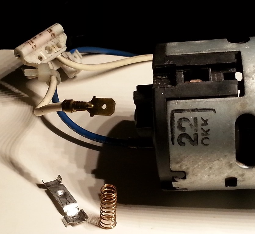

      Hallo Jura-Impressa-Experten,
      bei dem Einbau des Mahlwerks bleibt eine Kabelverbindung (das weiße Kabel) nicht stecken ;( .
      Wie sieht diese Steckverbindung "im Inneren" aus ?( , und wie kann ich ggf. das Kabel alternativ befestigen?
      Danke für hilfreiche Tipps
      links: diese Verbindung ist ok / rechts: diese leider nicht

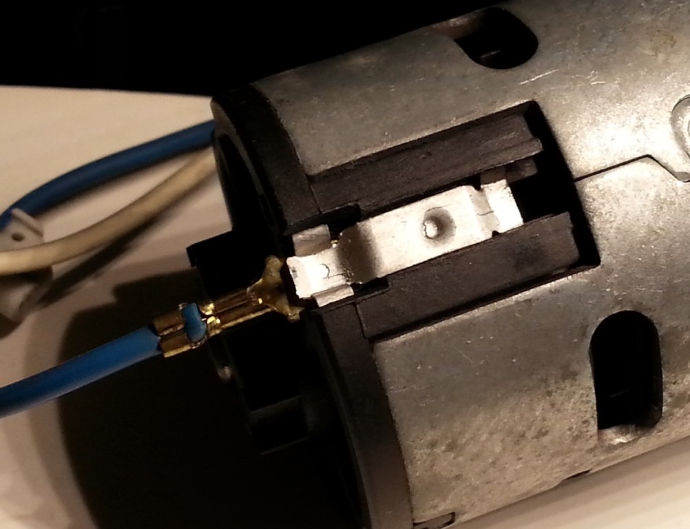

      es gibt bei Juramaschinen mindestens drei verschiedene
      Kabelverbindungen an der Stelle. Stelle mal ein Bild
      ein, damit man sehen kann was bei Dir verbaut ist.
    • Die Aufnahmen für die alten Zungenstecker
      gehen gerne mal "ganz kaputt". Da hilft auch
      löten nicht mehr, da durch die Aufnahme auch
      die Kohle angepresst wird.
    • BlackSheep schrieb:
      da durch die Aufnahme auch die Kohle angepresst wird.
      Hast recht. Das Motorgehäuse selbst sieht ja wirklich ziemlich mitgenommen aus. Da wurde wohl etwas heftig dran gehebelt. Hatte ich nicht genauer angesehen. Kann also sein das das Blech selbst nicht mehr im Gehäuse hält...
    • Ahhh...
      jetzt habe ich auch entdeckt, dass in einem alten Beitrag
      Bilder ergänzt wurden. In der Regel lese ich immer "nach
      unten", so dass mir das nicht aufgefallen ist.
      Wenn Du es nicht schaffst das Blech so hinzubiegen, dass
      es sicher im Mahlwerk hält, benötigst Du ein neues Mahlwerk.
      Da gibt es keine weiteren Tricks - und da hier auch 200V
      anliegen für mein Dafürhalten keine "Pfuschlösung".

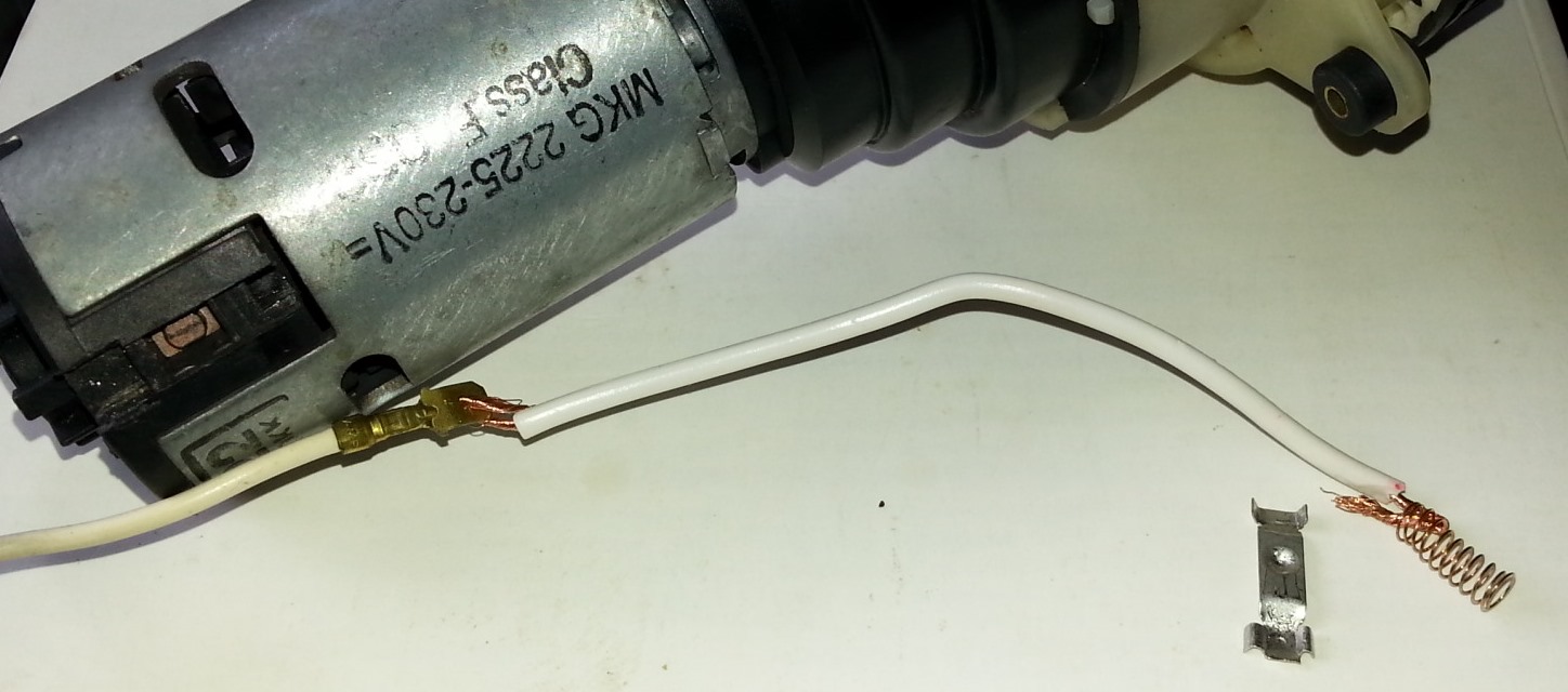

    • Danke für eure Tipps.
      Ich habe mich jetzt für eine "quick and dirty"-Lösung entschieden - ein Kabel zwischen der Feder am Motor und der Zunge der Steckverbindung. Ob sie funktioniert, kann ich erst in ein paar Tagen sagen, wenn das Maschinchen wieder komplett zusammengesetzt ist.
        157,18 kB, 1.448×640, 379 mal angesehen
    • Ich hoffe, du weißt, was du da tust!
      Wie BS bereits geschrieben hat, wird bei richtiger Aufnahme gleichzeitig die Kohle angepresst, und erst dadurch wird das Mahlwerk mit Spannung versorgt.
      Wie das bei deiner Lösung funktionieren soll, erschließt sich mir nicht wirklich.
      Ausserdem liegen dort 230V an, da ist nicht mit zu spaßen.
      LG Jönne
