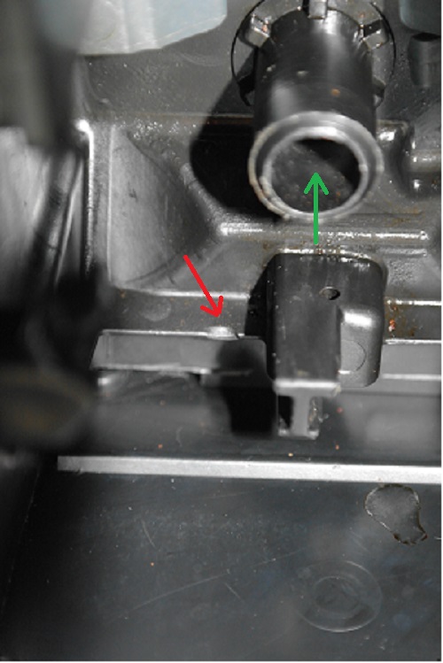

      Dabei ist mir aufgefallen das das untere Teil des Presskolbens (
      vierkanntige schwarze Kolbenendstück) gegen den Wasserbehälter stößt,
      und an einer Stelle( s. Bild)eine leichte Macke sichtbar ist(roter Pfeil).
      Nun habe ich bei geöfneter Tür den gesamten Ablauf verfolgt. M.m. nach
      entsteht dieses Knackgeräusch bevor die Brüheinheit mir dem unteren
      Presskolbenendteil diese "Macke" erreicht! Also dort kann dieses knacken
      nicht entstehen!An der Brüheinheit sind auch keine Abnutzungsspurren
      sichtbar.

      Die Antriebsenheit hat einen leichten Axialspiel. Denke aber das es
      normal ist,um eine leichtgängigkeit zu gewährleisten! Diese wird an
      Gehäuse mir der (Bild grüner Pfeil) Schraube befestigt.Die Schraube ist fest.Die beiden Schrauben der "Brüheinheitschlitten" sind auch fest!

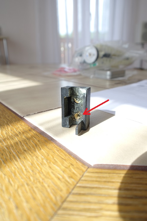

      Lösung: kompletter Antrieb/Getriebe/Motor von der Rückseite zerlegt und
      mit viel Mühe habe ich es geschaft die Mutter fest zu halten und die
      Shraube/Schlitten zu entfernen.

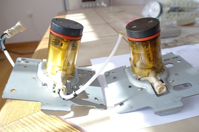

      Dabei habe ich das eine Teil( s.Bild) zerstört
      und musste die gesamte Antriebseinheit erneuern( mit
      Motor,Antriebsplatine,Getriebe,Reedkontakt/unterer Mikroendschalter-
      Brüheinheit).
      Da habe ich gleich auch den Brühkolben neu bestellt da ich keine Lust hatte den alten zu revidieren:
      Hier würde ich gerne folgendes hinzufügen:
      Die Anschlüsse/Steckern (neue Antriebseinheit) des unteren
      Mikroendschalter für die Brüheinheit/ Steuernungplatine für den
      Elektromotor, sind NICHT kompatibel mit der Steckanschlüsse der
      Hauptplatine! Also,da müssen die ALTE Kabeln und Stecker wiederverwendet
      werden!
      Der eine Schlauch des NEUEN Brühkolbens ,kam mir zu kurz vor! Den ALTEN wiederverwenden!
