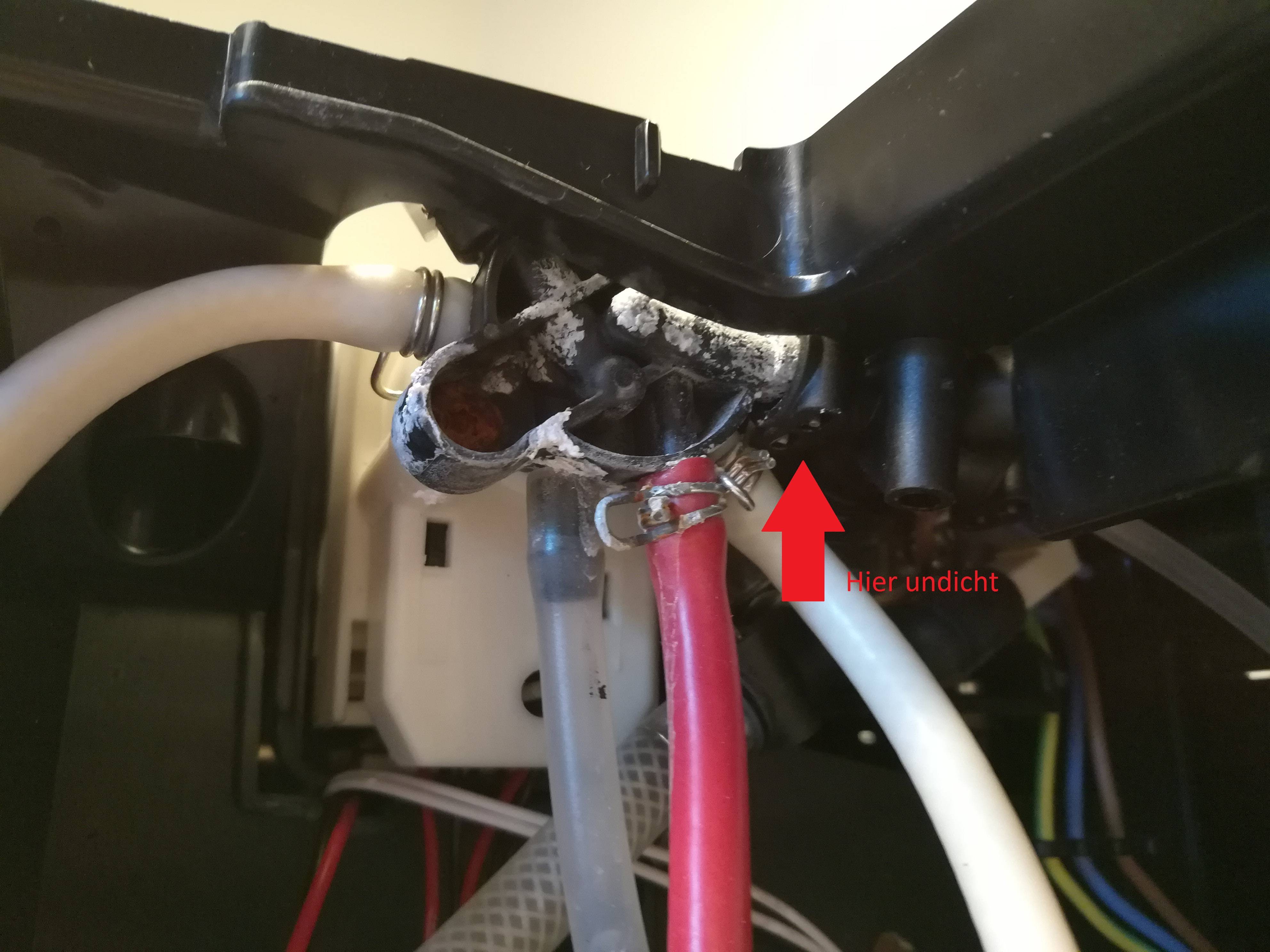

      2. Mir ist eine undichte Stelle an der Milchheizung aufgefallen (siehe Bild) was kann ich da machen?

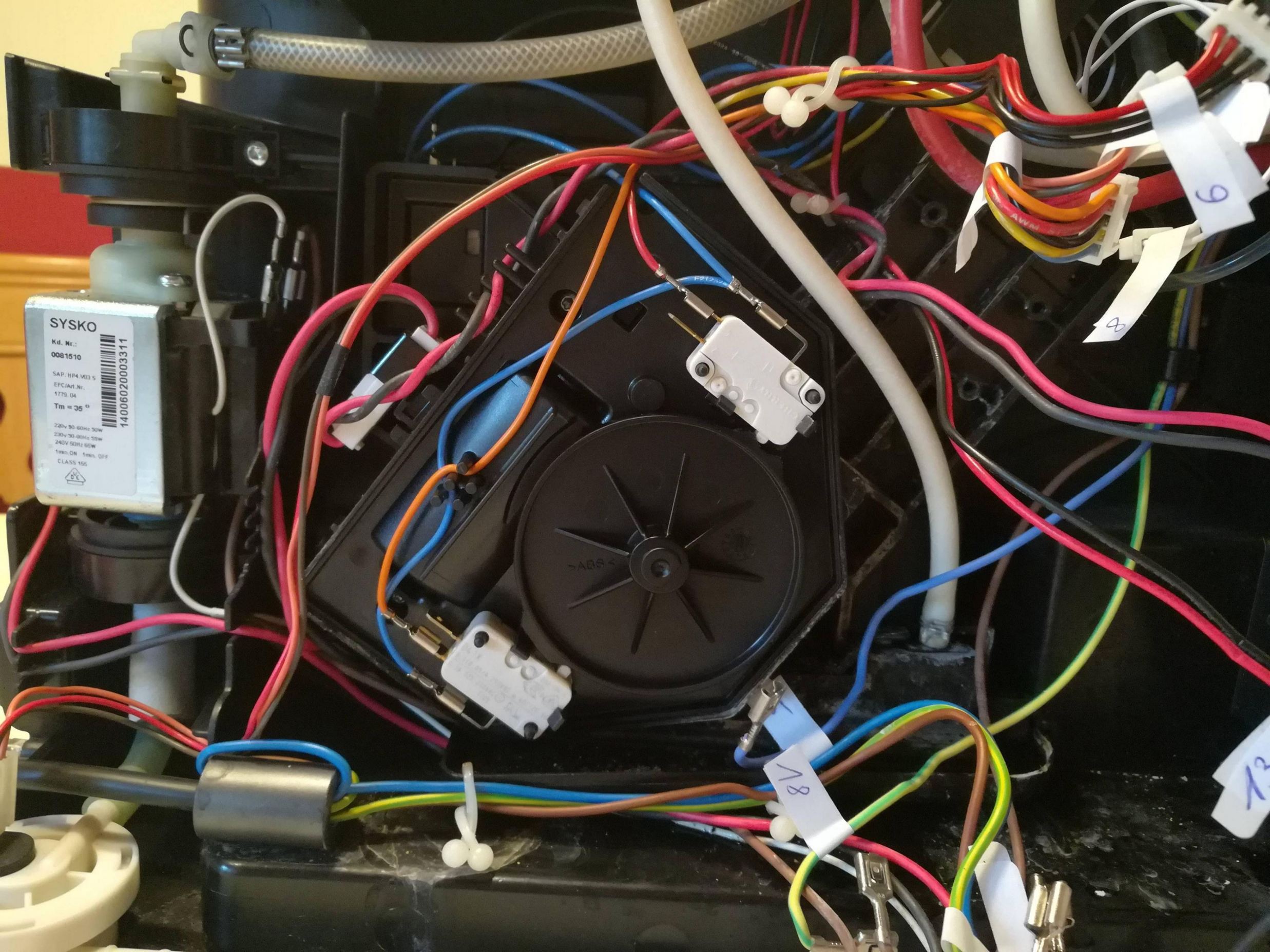

      3. Ist die Antriebswelle in der richtigen Stellung für eine normal ausgeschaltete Maschine bzw. wie kann ich die Funktion der Mikroschalter überprüfen - mit Multimeter durchmessen?

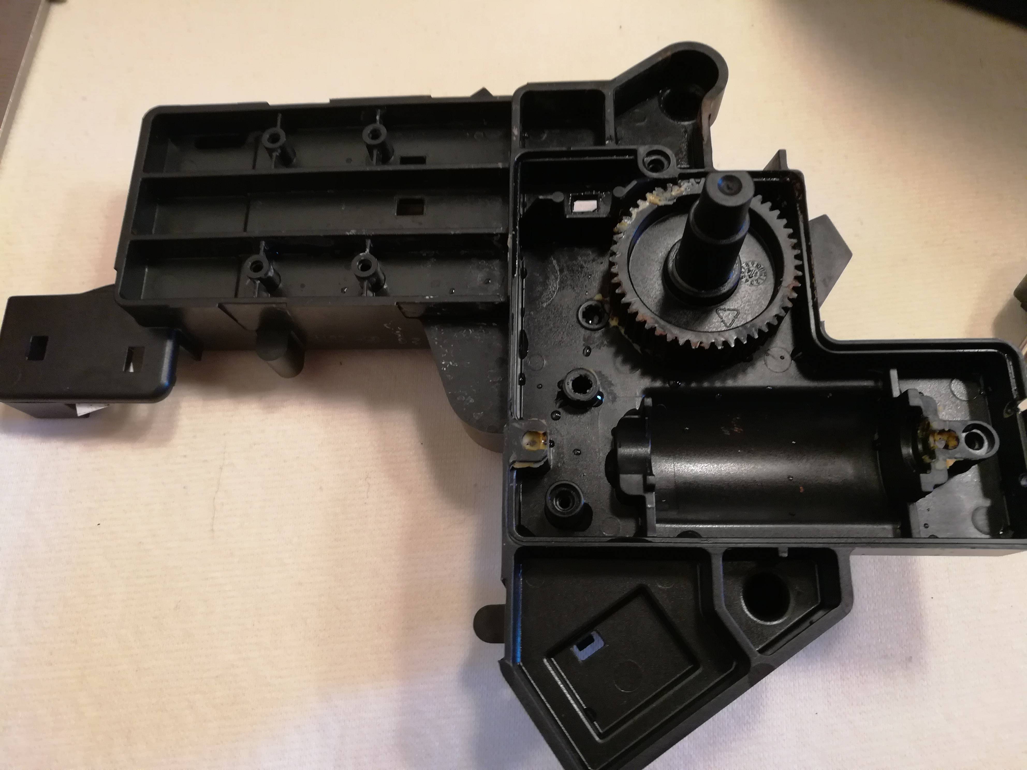

      4. Wie kann ich die Antriebswelle mit dem Kunststoffzahnrad weiterzerlegen, um das Gleitlager (?) darunter zu fetten?
      Das schwarze Kunstoff-Zahnrad und die Antriebswelle lassen sich nicht drehen. Ist dies normal, oder die Ursache für das Quitschen. Die anderen beiden Zanräder sowie der Elekromotor können leichtgänig gedreht werden. Zahnräder sind nicht verschlissen.

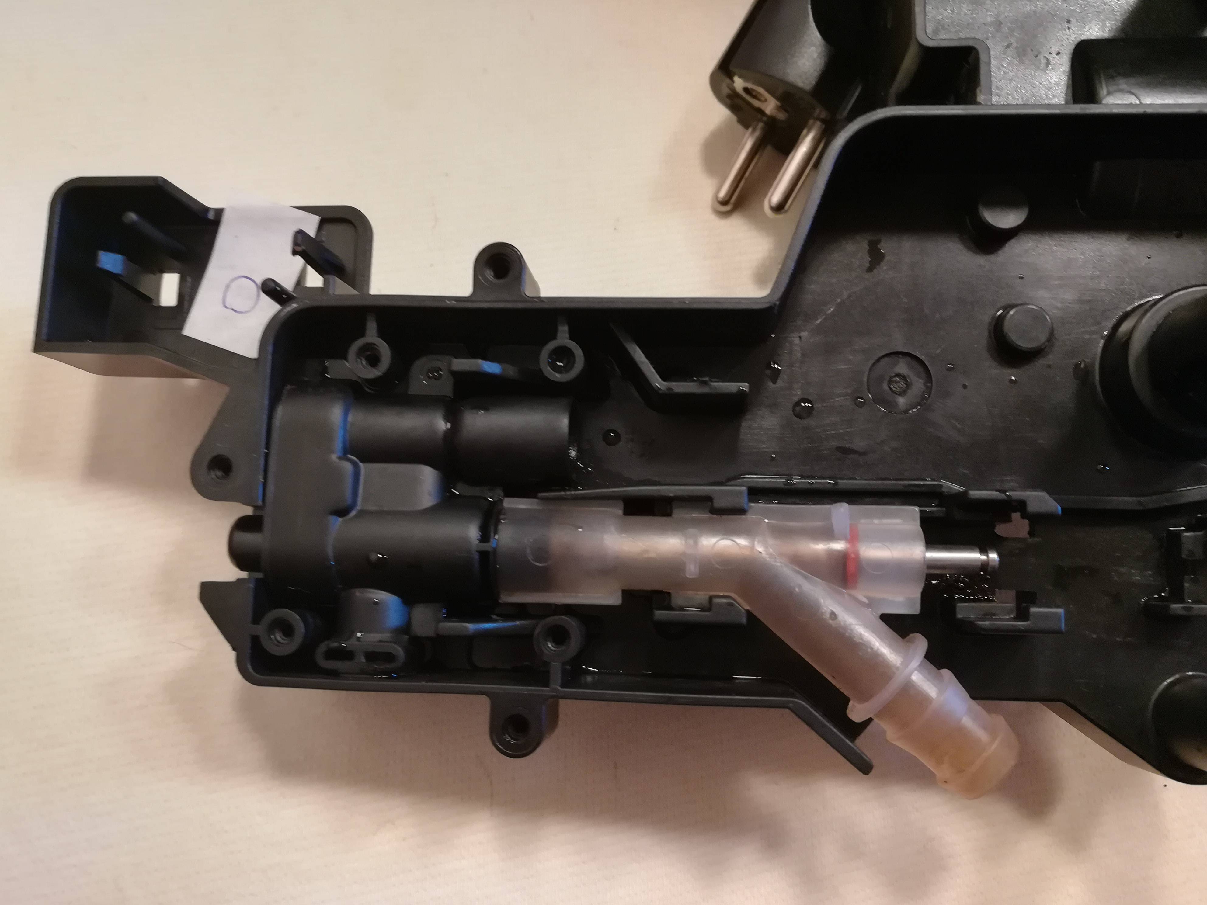

      5. Wie kann ich das Drainageventil weiter demontieren? Ich bekomme das weiße Teil nicht nach unten, in die in der Demontageanleitung gezeigte Position, geschoben.Gibt es hier für einen Trick?

      zu 2.:
      Das ist das elektrische Keramikventil und nicht die Milchheizung.
      Es kann sein, dass es an der Stelle undicht ist - dann würde eine
      neue Druckschlauchdichtung genügen.
      Es steht aber zu befürchten, dass aufgrund des Bildes die schwarze
      Ventilkappe irgendwo auch einen Haarriss hat. Da es diese nicht als
      Ersatzteil einzeln gibt, würde dann ein komplettes el. KV benötigt.
      zu 3.:
      Passt grob so

      Die Welle muss sich im Gehäuse drehen lassen. Das dürfte auch der
      Grund für das gequälte Geräusch sein. Die Welle rausnehmen und
      ringsum abschleifen/feilen bis sie reinpasst ohne stark zu klemmen.
      zu 5.:
      das weiße Teil hat oben zwei Rastnasen die nach hinten gehen.
      Diese müssen gedrückt werden, dass läst sich auch der Rest des
      Ventils nach unten schieben und mit dem Ventilkopf entnehmen.

      Hallo Bjoern ich antworte dir mal hier, falls noch mehr diese Frage haben.
      Die Positionsgeberscheibe kann man einfach abhebeln. Ich habe hierfür ein normalen Messer aus meinem Essbesteck verwendet. Achtung: Der Elektromotor ist mit zwei Stahlkugeln gelagert, diese springen beim Abnehmen des Deckels davon. Die Antriebswelle lies sich auch danach nicht drehen. Habe diese deshalb von der Brühgruppenseite vorsichtig mit einem Gummihammer ausgetrieben und werde nun wie von BlackSheep empfohlen schleifen. Bei mir hat die Bohrung 18.0 mm und die Welle 18.2 mm, also eine deutliche Presspassung
