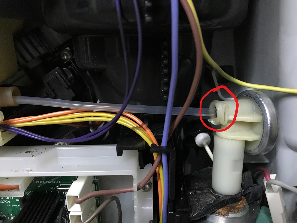

      Nachdem bei meiner Ena5 Wasser rausläuft, habe ich heute den Übergang zwischen Membranregler und Schlauch als Quelle identifiziert. Jetzt habe ich mehrere Fragen :) Sie beziehen sich auf das Foto im Anhang. (Ich habe die Metallklammer, die den weißen Schlauch im Regler fixiert, bereits entfernt.)
      • Ich finde auf komtra.de viele Dichtungs-/ Wartungs-Sets. Ist dort jeweils eine Anleitung für den Tausch der Dichtungen enthalten?
      • Was empfehlt ihr für den konkreten Fall? Regler oder Dichtung und/ oder Schlauch?
      • Wie ich lese, könnte nach mind. 2 Jahren ein Tausch aller Dichtungen Sinn machen - gibt es hierfür eine Anleitung? (Auf komtra.de keine spezifische Anleitung gefunden).
      Danke und beste Grüße
      Uwe

    • Jeweils dort, wo ein Druckschlauch mit einer Klammer gesichert ist, sitzt ein kleiner O-Ring. Der wird einfach nur auf den Schlauch gesteckt, dafür braucht's keine Anleitung.
      In fast allen Fällen reicht es völlig aus, nur die Dichtung zu tauschen, Schläuche halten eigentlich ewig.

    • Hi Manuel
      danke.
      Da die Pumpe durch das (wohl seit Längerem) herabtropfende Wasser etwas Rost angesetzt hat, möchte ich Membranventil und Pumpe tauschen - Ersatzteile sind bestellt.
      Dafür finde ich keine Anleitung - heisst: zerlegen und eben merken, wie es geht, oder?
      Uwe

      Exakt,
      ist aber auch keine so schwierige Sache, dass man dazu eine Anleitung
      braucht. Ein paar Fotos vor bzw. während dem Zerlegen helfen auch
      oft bei dem Wiederzusammenbau.
    • Alle gemeistert :)
      Zerlegt, neuen Motor eingebaut, neuen Membranregler eingebaut, dabei Dichtungen ersetzt.
      Probelauf (nur den Hahn zum Bezug von heissem Wasser geöffnet) --> gescheitert.
      Der Schlauch rutscht -sobald die Pumpe anfängt zu laufen- immer wieder aus dem Membranregler raus, dadurch spritzt Wasser raus und/ oder Dampf tritt aus.
      Hat noch jemand eine Idee, was ich tun kann?
    • Motor eingebaut? Ich dachte, du wolltest eine neue Pumpe und Membranregler einbauen...
      Und wenn der Schlauch aus dem Membranregler rutscht, ist da beim Einbau etwas falsch gelaufen.
      Der Schlauch, der vom MB weg geht, ist doch ein Druckschlauch, der durch eine Federspange gesichert wird. Bei richtiger Montage kann da nix raus rutschen.
      Und beim Übergang von der Pumpe zum MB kann erst recht nix raus rutschen, dass ist verschraubt.
      Hast du also die Feder zur Absicherung vergessen?
      LG Jönne
    • oh my god :( gestern war wohl nicht mein Tag.
      Rede von Motor --> habe die Pumpe getauscht.
      Baue alles zusammen (zumindest glaube ich das), vergesse die Feder... Erst heute Mittag erzähle ich einem Bekannten von der Sache und er meint "da fehlt sicher ein Klemmring oder so...".
      Naja, mea culpa - das wars und nichts tropft mehr :) Danke Dir, Jönne.
