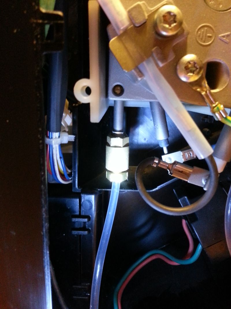

    • So, hab heute morgen den neuen TB eingebaut......tadaaaa.....die Maschine läuft wieder.
      Danke Dir Mario !!!
      Die Leitung die von der Pumpe hoch zum TB geht die leckt am Eingang zum TB.
      Hab ich da ne Dichtung vergessen ?
      Oder wie bekomme ich das dicht ???

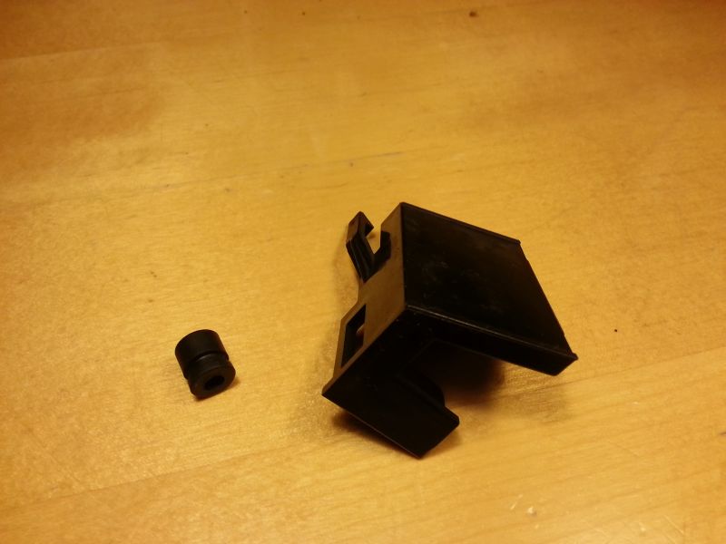

      Auf dem einen Bild sind zwei Teile zu sehen. Die kann ich nicht mehr zuordnen......:-(
      Grüße Jörg

      am TB-Eingang gibt es keine Dirchtung. Wenn das nicht mehr
      dicht wird, ist oft ein neuer Schlauch fällig. Ist eine echte Sch...-
      Konstruktion.
      Das schwarze Plastikteil kommt auf die Pumpe um die Anschlüsse
      vor Tropfwasser der Heizung zu schützen.
      Das Gummi ist entweder von dem Halter des Drainageventilmagneten,
      oder einer der drei Gummipuffer am Mahlwerk.
