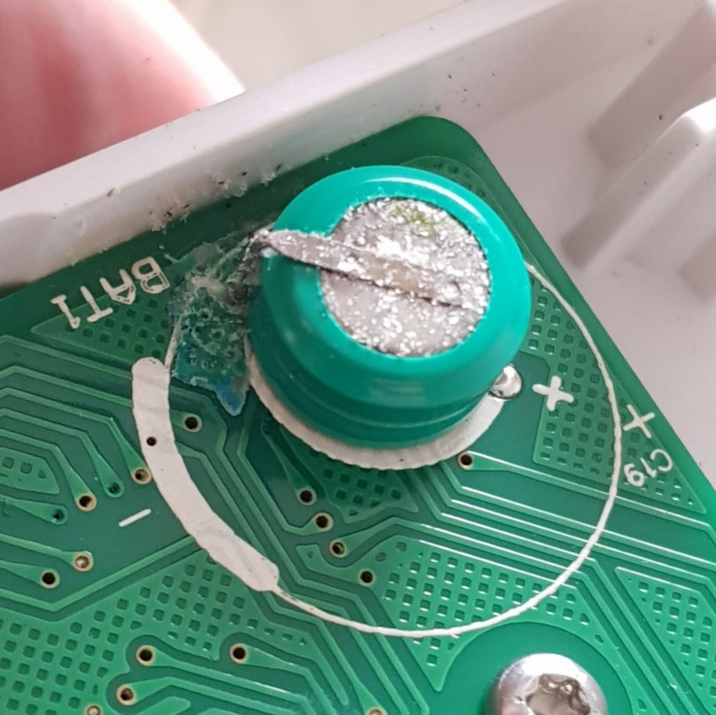

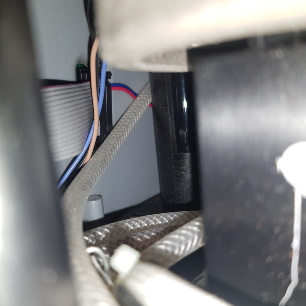

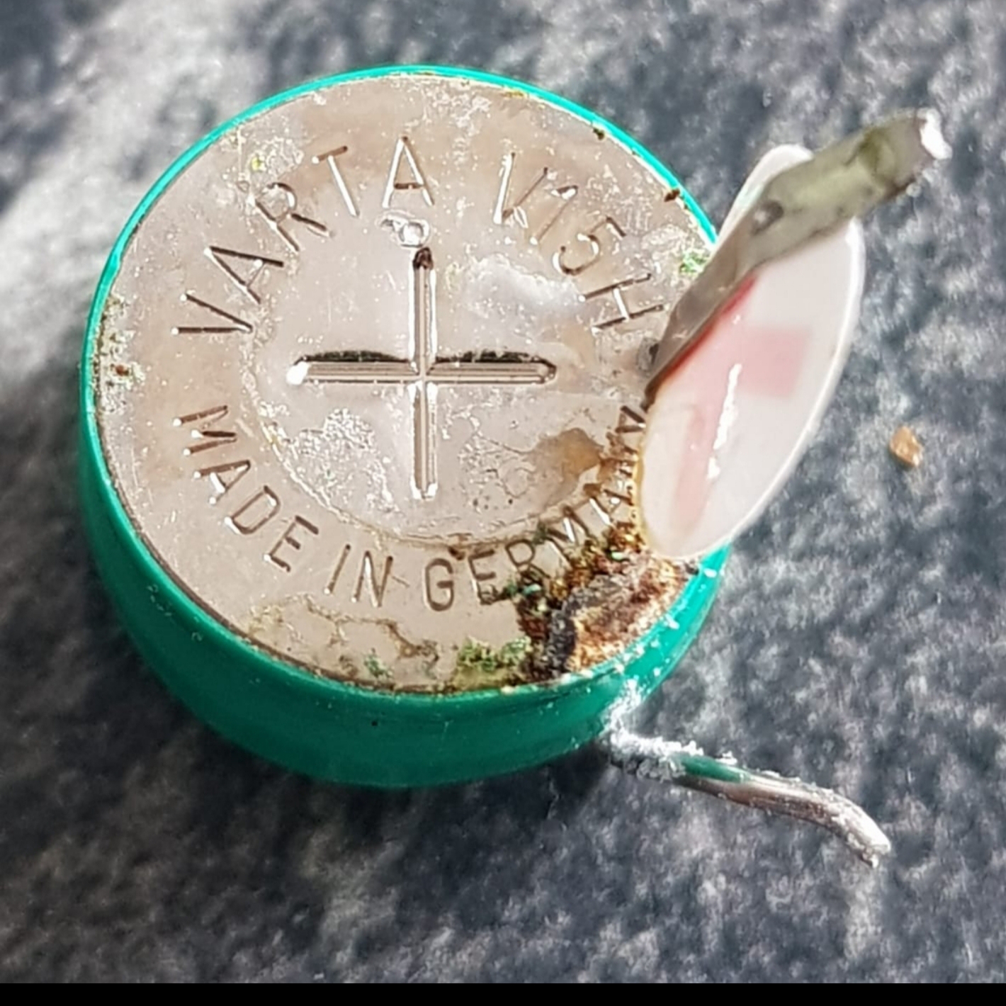

    • auf der rückseite des bedinfeldes sitzt ein 2.4v Varta Pufferakku... dieser soll bei jedem Service erneuert werden bzw spätestens alle 10 Jahre...

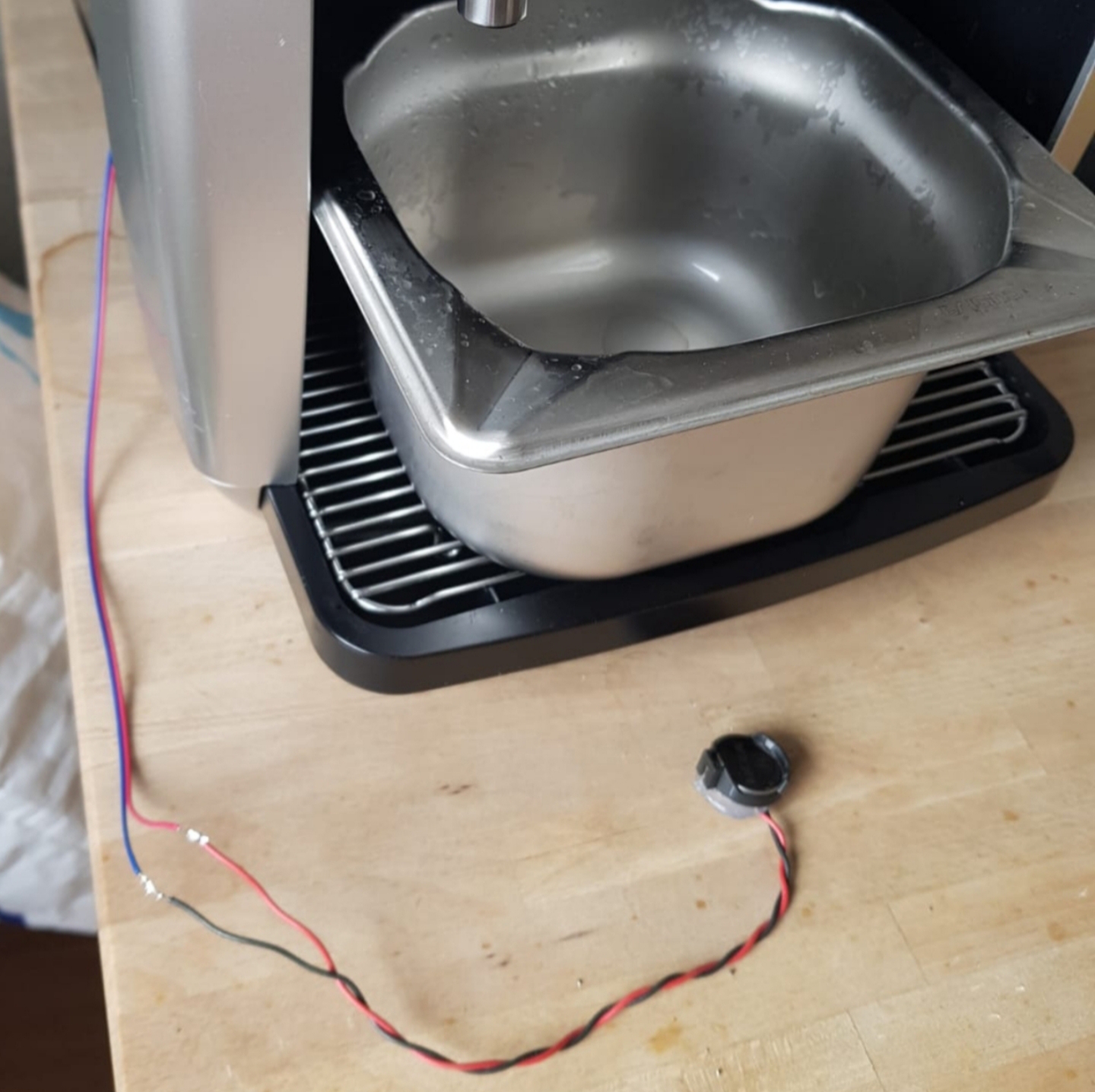

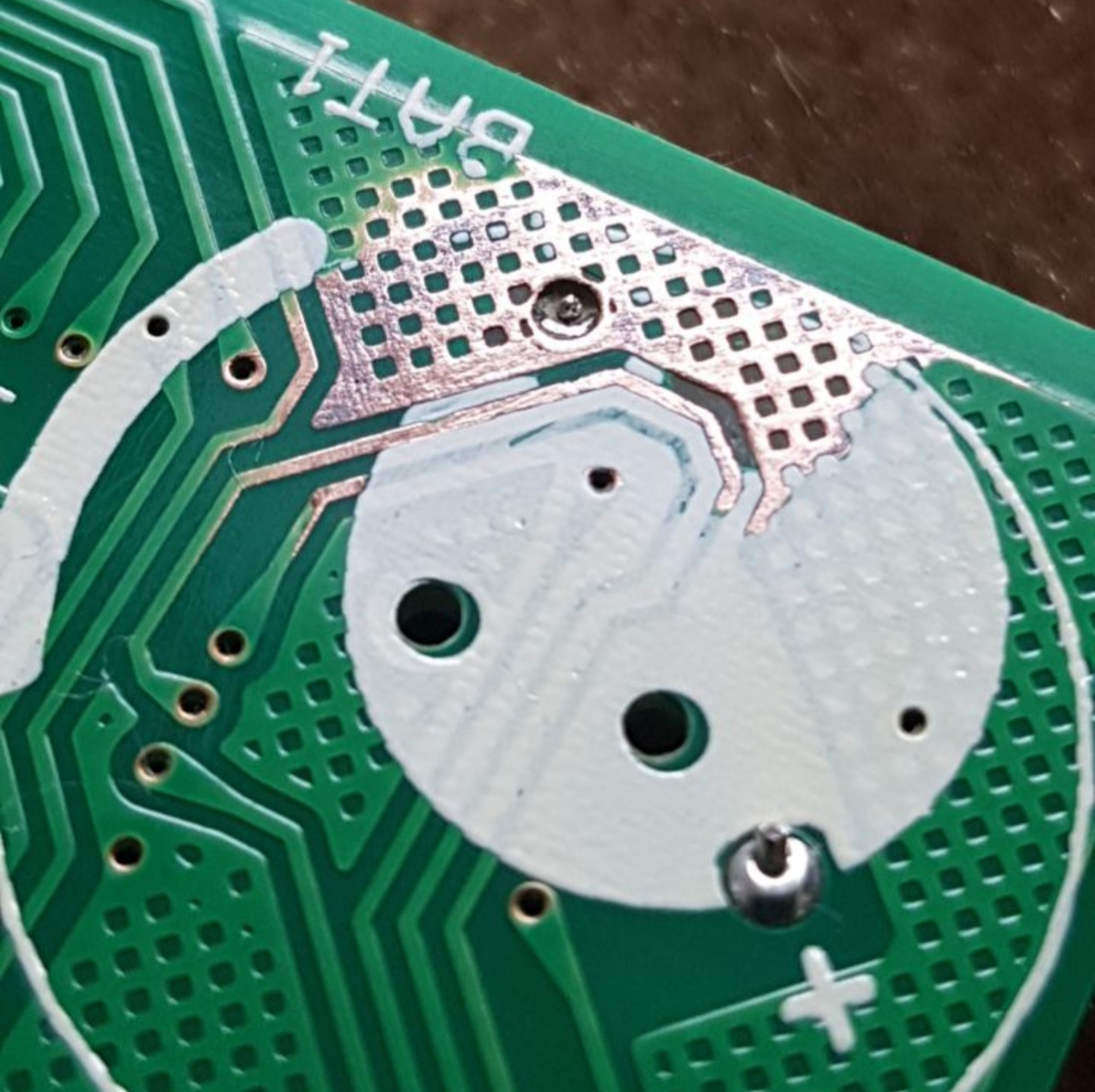

      Akku entfernen / Platine reinigen / Kabel anlöten / Den neue akku an einer stelle platzieren wo man gut ran kommt / Maschine Einschalten / Datum und Uhrzeit einstellen / Maschine entkalken und reinigen / Viel Spaß
      • Solltet ihr das Datum nicht vor dem ersten Entkalken und Reinigen nach dem Akkutausch aktualisieren werdet ihr nach der Datums Einstellung erneut zum entkalken und reinigen aufgefordert... Auswahl gesperrt Maschine entkalken mit +/- kann man in die Geräte Einstellungen und dort Datum und Uhrzeit vor dem entkalken anpassen
      • Die auf dem Bild gezeigte Cr2032 ist nur zu testen Zwecken montiert sie hat 3.2v anstelle der benötigten 2.4v dies macht nichts darf aber so nicht bleiben da sie geladen wird! Was sie auf Dauer nicht verträgt
      Meine Maschine läuft seit dem Akkutausch ca. 2 Wochen ohne Probleme! Datum und Uhrzeit laufen korrekt weiter auch wenn die Maschine aus ist
      Mfg Martin
