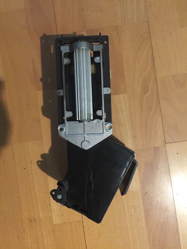

      Ich bin dabei, die Brüheinheit nach der Anleitung zu zerlegen.
      Ich habe aber nirgends in den Anleitungen gefunden, wie ich den Metallteil (das sehre lange "Zajnrad" samt Halterung)
      das auf dem Foto oben zu sehen ist, abmonieren kann.
      Das ist aber notwendig, weil diese Halterung teilweise den Seitenteil
      unten ¨überdeckt und daher dir Seitenteil nche abgenommen werden kann.
      Auf den Fotos zum Revidieren der Brüheinheit ist dieser Teil bereits abgenommen,
      und den Fotos zum Ein- und Ausbau der Brüheinheit ist dieset Teil immer schon an der
      Brüheinheit angebracht.

    • Das geht auch ohne Kraft. Das weisse Zahnrad muss nur in der richtigen Stellung sein, manchmal wird die Zahnwelle etwas gesperrt.
      Aber nach oben abziehen war schon richtig.
