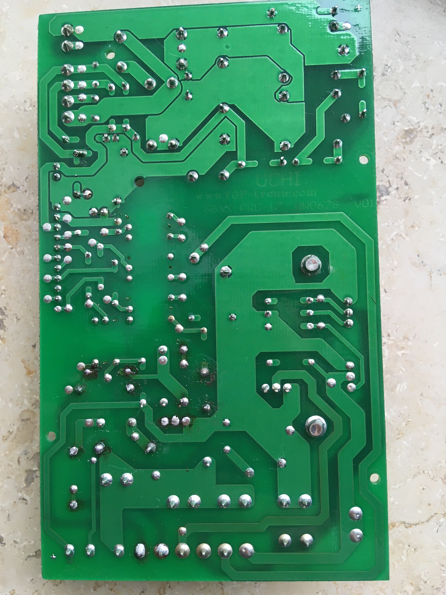

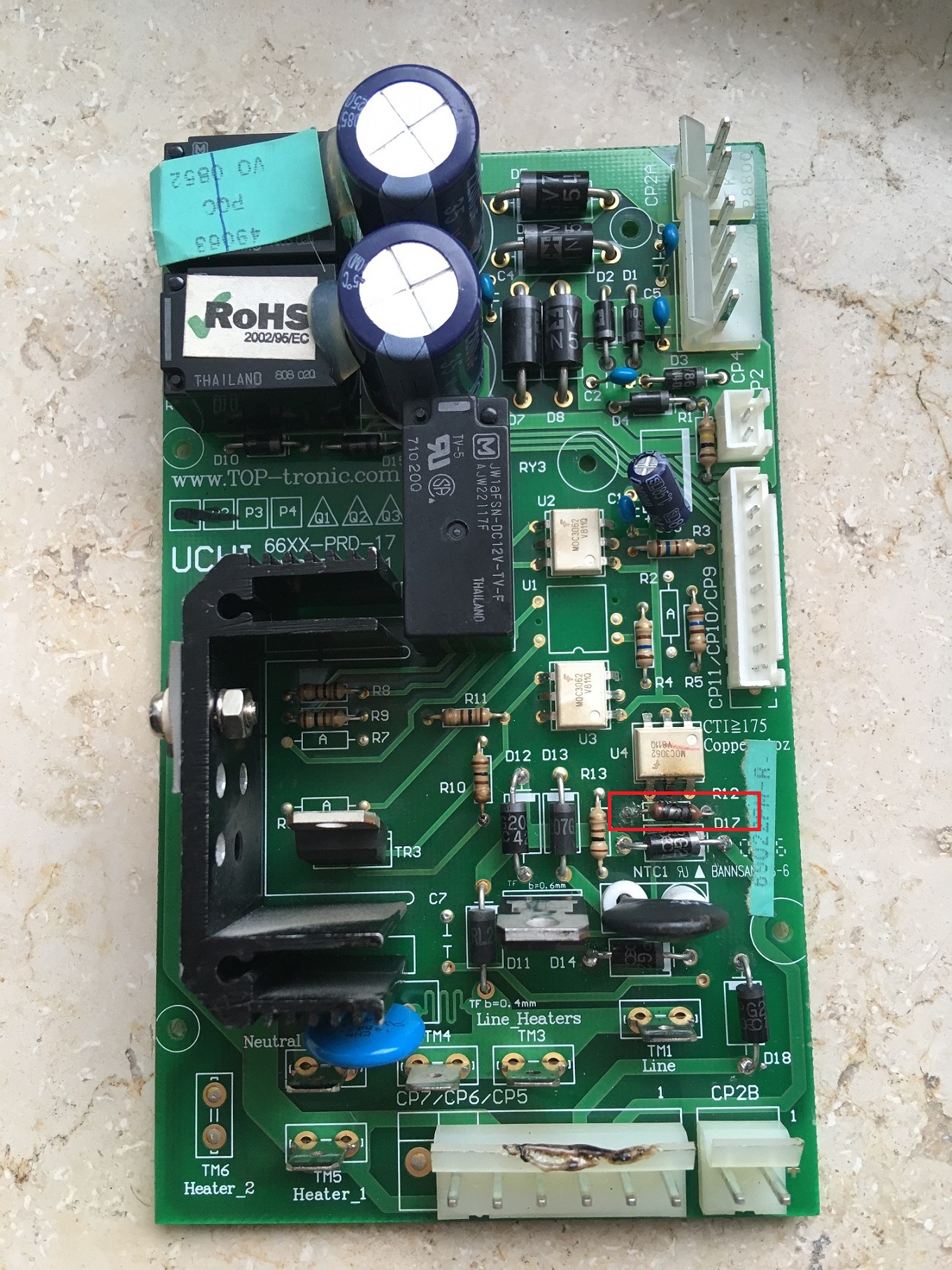

    • Morgen,
      Hab ein ähnliches Problem mit der Elektronik.
      MW hat blockiert, deswegen ist das " Mahlen" nicht mehr gegangen und es kam keine Spannung an den Ausgängen zum MW.
      auf der Platine waren die Gleichrichterdioden und ein paar Sicherungen defekt. Hab diese ersetzt.
      Nun ist jetzt das Problem, dass wenn ich jedoch das überholte Mahlwerk anschließe, (Mahlwerk funktioniert nun einwandfrei) dann dreht sich das Mahlwerk, aber Die Sicherung (R12 mit ca. 50Ω brennt nach 5 Sek durch, Sicherung hab ich rot Markiert und das MW hat nicht die Power beim Mahlen, die es haben sollte.
      Ich messe bei allen 3 Optokopplern zwischen PIN 1 Und PIN 2 1,5KΩ, beim NTC 60 ca.80 Ohm, bei Varisator ca. 16, beim TRIAC TR4 ca. 50Ω zwischen PIN1 und PIN3
      Wo ist das Problem?
        963,42 kB, 1.512×2.016, 292 mal angesehen
        895,93 kB, 1.361×1.815, 307 mal angesehen
    • Bei dieser Platine sind 6 Dioden verbaut, 4 für den Gleichrichter und 2 als Drahtbrücke, frag das den Entwickler. Den Triac hast du auch gewechselt? Das verkohlte (R12) ist ein 100 Ohm Widerstand, R13 würde ich auch noch ersetzen, der kann auf der Unterseite (nicht sichtbar) durchgebrannt sein. Mehr kann ich dazu, aus der Ferne, nicht sagen.
    • Also zunächst mal, was bei dir durchbrennt, ist keine Sicherung, sondern ein Widerstand.
      Dieser ist zwischen dem Triac und dem Optokoppler, um den Strom zu begrenzen. Wenn er durchbrennt, dann ist hier der Strom zu hoch.
      Wenn du hier einen 50 Ohm Widerstand statt einem 100 Ohm verwendet hast, könnte das das Problem erklären.
      Und wenn das Mahlwerk, wenn es läuft, nicht die erforderliche Power hat, könnte es daran liegen, dass z.B. eine der Dioden noch kaputt ist, falsch herum eingelötet ,beim einlöten zu warm geworden, was auch immer. Dann bekommt das Mahlwerk nur eine Halbwelle vom Wechselstrom ab. Oder der Triac selbst hat ein Problem.
