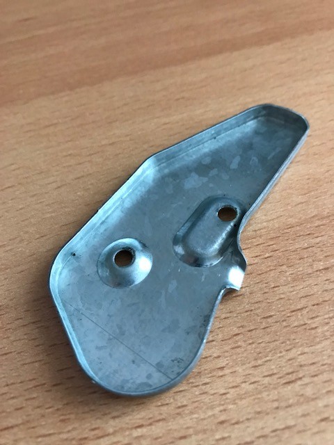

      Fast, denn es gibt ein Blech -siehe Foto -, das unter dem alten Ventil zu finden war, was sich aber aufgrund der geänderten Befestigungslöcher des neuen Ventils ohne zu bohren nicht montieren ließ. Mit der Nase sieht es wie ein Ablauf aus. Aber wofür und wohin soll welches Wasser ablaufen? Ich habe das neue Ventil auf dem vorhandenen Platz montiert, ohne das Blech unterzulegen.
      Meinst Du, dass das Blech verzichtbar ist? Sonst würde ich noch einmal rangehen...
      Danke im Voraus für Deine Hilfe.

    • Ich montiere das neue Ventil immer nur mit einer Schraube, da passt dann auch das Blech noch. Wenn am neuen Ventul mal was undicht wird, kann es auf den Brühgruppenmotor tropgen und im ungünstigsten Fall den Motor und die Leistungselektronik abschiessen. Mußt du selbst wissen.
