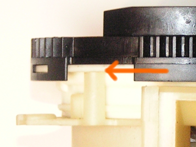

      Die Kugel befindet sich zusammen mit einer Feder in einer von 2 Aufnahmen am
      Mahlwerkskörper und drückt von unten in den Lochring. Zur Veranschaulichung
      anbei ein Bild wie die Stelle aussieht (einfach Bild anklicken):
