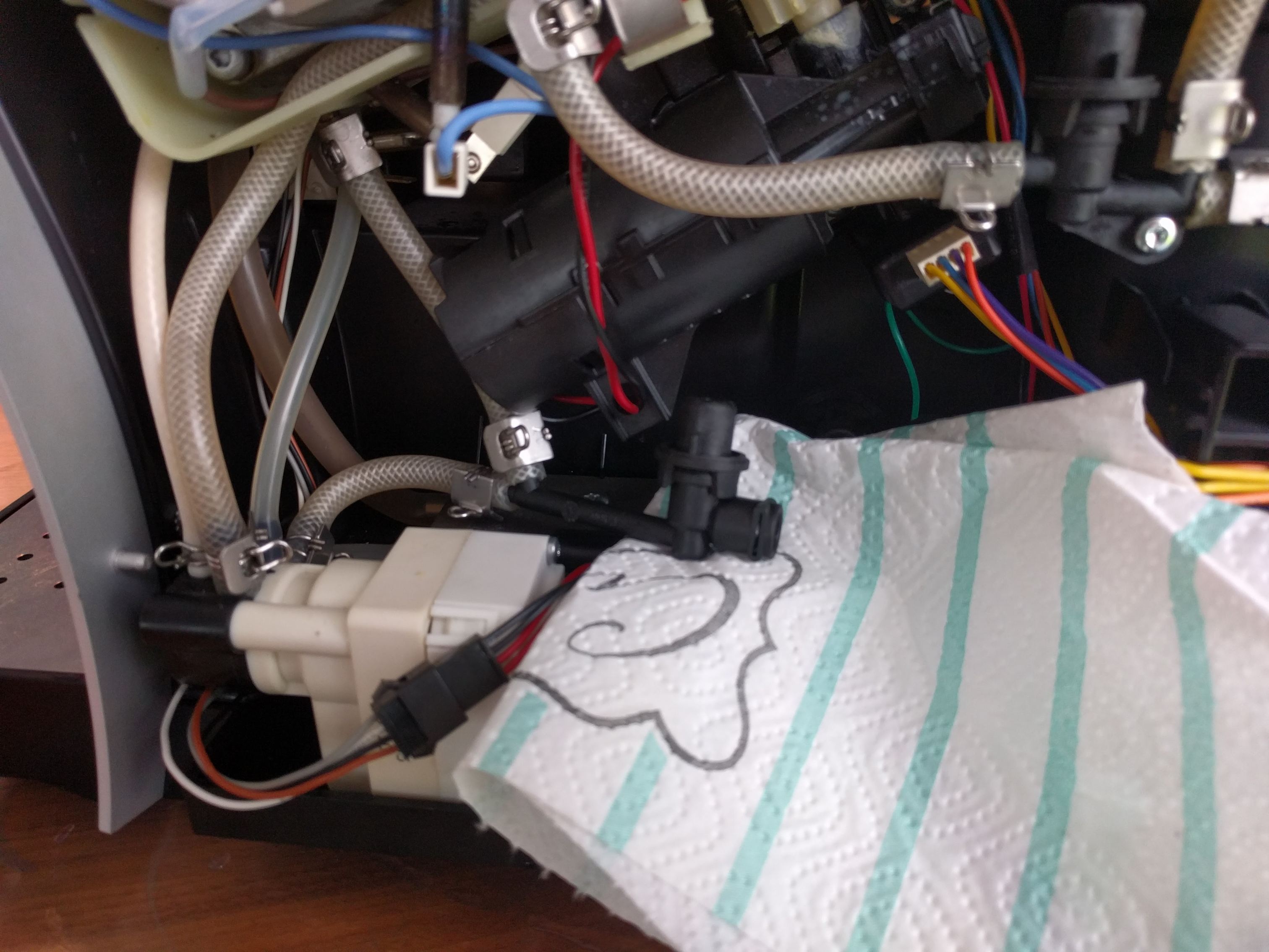

Die Maschine muss in der Regel 1-2 Tassen am Tag liefern - mit Pausen. Vor zwei Wochen hat Sie an einer Feier noch etwa 40 Tassen geliefert, danach auch wieder die übliche Menge. Heute Morgen ging nichts mehr. Es kam die Anzeige "System füllt" was sonst eigentlich nur nach dem Tausch der Clarus Patronen gemeldet wurde. Leider geht es nicht weiter. Die Pumpe pumpt, aber nach ein paar Sekunden kommt die Meldung wieder, etc.
Ich habe die Maschine zerlegt, die Pumpe durch eine neue CP4 getauscht die ich schon da hatte, kein Erfolg. Ich hab die Leitungen nacheinander gelöst und geprüft. Wasser kommt tadellos aus der Pumpe / Membran. Ich schließe daher bis zur Membran alles aus. Auch das Keramikventil scheint OK zu sein. Der Motor dreht, das Ventil lässt sich auch drehen.
Wenn ich den Schlauch nach dem Keramikventil der zu einem "Y" Teil geht löse, kommt dort auch Wasser. Allerdings am Ende des Ventils kommt nichts mehr. Das ist der Teil, welcher in Richtung Brühgruppe durch eine Wand geht:
Am Schlauch, links unten kommt Wasser. Nicht als Strahl aber durchaus eine Menge. Kann es sein, dass das "Y" Ventil hier klemmt oder defekt ist? Ich habe es zerlegt, durchgepustet und ein wenig gefettet, leider ohne Erfolg. Der Schaden wäre hier klein und schnell behoben. Es kommt mir aber spanisch vor - ich mag nicht glauben, dass es hieran liegt. Daher die Frage an euch: Was sagt eure Erfahrung? Kann das sein oder liegt das Problem doch noch wo anders? Dadurch das kein wirklicher Wasserstrahl aus dem Schlauch kommend vom Keramikvenitl zu sehen ist, kann ich das Keramikventil nicht mit gutem Gewissen ausschließen.
Ergänzung: Das Wasser scheint über ein Ventil in die Tropschale zu gelangen, diese füllt sich zunehmens mit jedem Versuch. Welcher "Profi" sich aber ausgedacht hat hier die Überwachung für "Tropfschale leeren" nicht zu implementieren...
Bin für eure Tipps dankbar!
