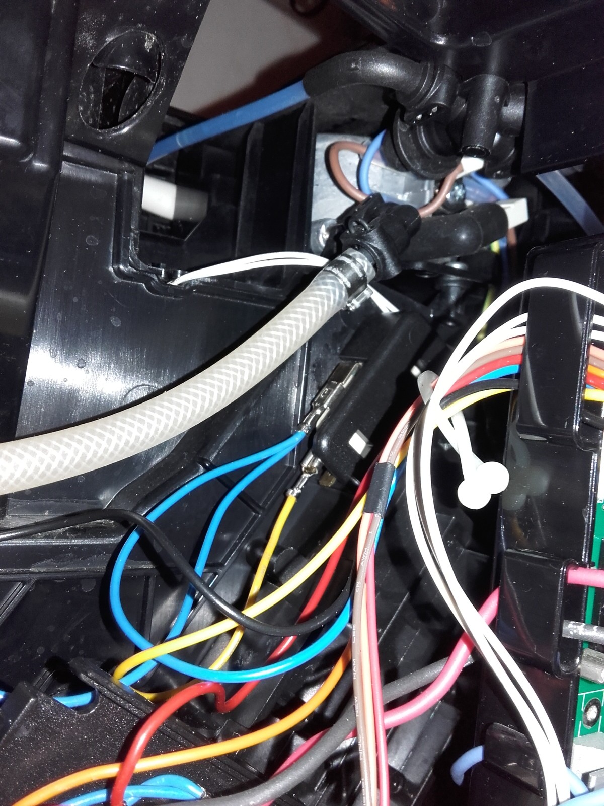

      Nun habe ich aber das gleiche Problem mit der Nicr 646, die Bohnen blinken abwechselnd und die drei Balken leuchten.
      Der obere Microschalter für die Brüheinheit hat keinen Durchgang, könnte das das Problem sein? Wenn man aber die beiden Kabel brückt, so verändert sich die Fehlermeldung nicht. Bin ein wenig ratlos. Hat noch jemand eine Idee?
      was ist der "Obere Schalter für die Brüheinheit"?
      Der obere der zwei an der Kurvenscheibe,
      der obere Schalter am Antrieb der abfragt ob
      die BG eingesetzt ist, oder der obere an der
      Mittelwand der Schaltfahne am BG-Kopf abfragt?
      Grundsätzlich muss jeder Schalter beim Betätigen
      auf 0 Ohm fallen, sonst muss er ersetzt werden.
    • ☺ genaue Beschreibung wäre gut, stimmt. Also ich habe vier microschalter am Antrieb befestigt. Zwei für die Stellung des Motors und somit der Brühgruppe, und zwei von denen ich denke, dass sie darauf achten, dass die Brühgruppe richtig eingesetzt ist. Ich meine den ganz rechts oben, den die Fahne aus der Brühgruppe schaltet. Werde mal ein Bild anhängen. Falls die Kinder dann mal schlafen, mach ich mich ans messen. Danke schon mal für den Tip. Vg Martin
