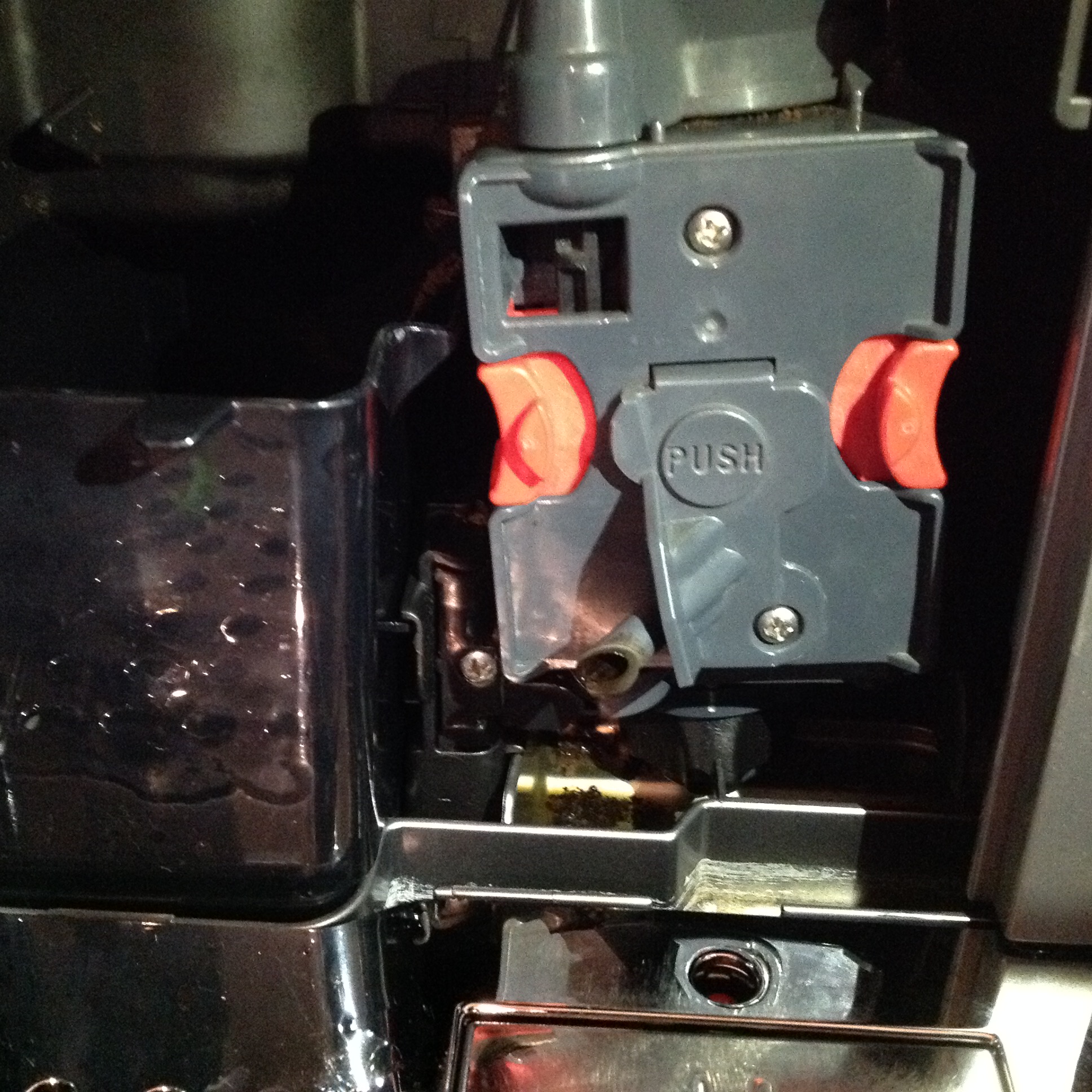

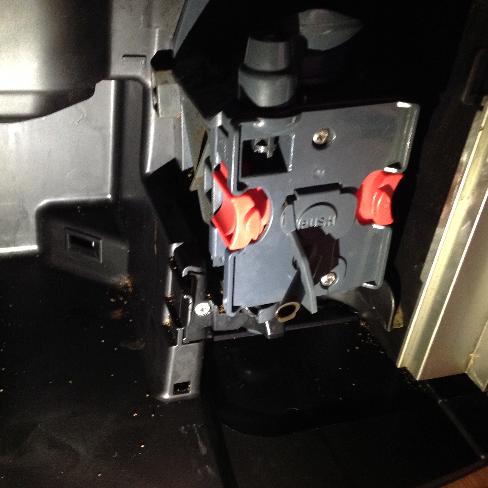

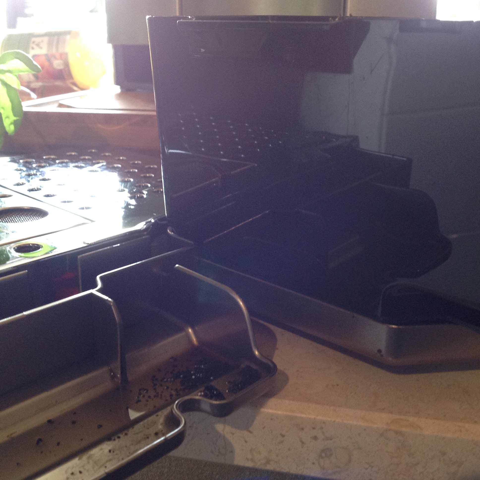

      Hallo.
      Meine Esam 6700 verliert Flüssigk it zwischen Brühgruppe und Auffangbehäler. Es läuft alles in die Maschine. Desweiteren ist in der Tropfschale Flüssigkeit wo sonst keine war, sind aber zwei unterschiedliche Probleme, da man die Auslaufspuren an der Brühgruppe sieht wo es hin geht. Bitte um Hilfe
    • Mach mal ein paar Bilder.
    • Habe sie gestern komplett sauber gemacht. Nach zwei Tassen ist es schon wieder soweit das Flüssigkeit außen am Tresterbehälter runterläuft und es unter der Brühgruppe auch schonwieder nass werden ist.
      In der Tropfwanne steht auch schonwieder Flüssigkeit und was neu ist, aus der Tür kommst auch raus.

    • Die Bilder helfen leider nicht weiter, überbrücke erst mal die Türe, dann siehst du vielleicht was falsch läuft: Fronttüre öffnen und von oben auf die Türe schauen, dann siehst du eine "Nase" vorschauen. Diese Nase geht beim zumachen in eine Aussparung. Wenn du in diese mit einer Lampe leuchtest, siehst du den Microschalter. Diesen kannst du z.B. mit einem Stück Pappe überbrücken. Und halte eine Tasse unterm Brühgruppenauslauf, die du aber rechtzeitig wieder wegziehen mußt, Crashgefahr!

      Habe es jetzt mit offener Tür probiert.
      Das Wasser in der Tropschale kommt vom Thermoblock, der tropft oben nach sobald die Brüheinheit runter fährt, das zum einen.
      Das andere, der Abstand zwischen Tresterbehälter und Brüheinheit ist beim auswerfen etwas groß, da ist ein Spalt dazwischen, so das ein paar Krümel und Tropfen durch gehen.
