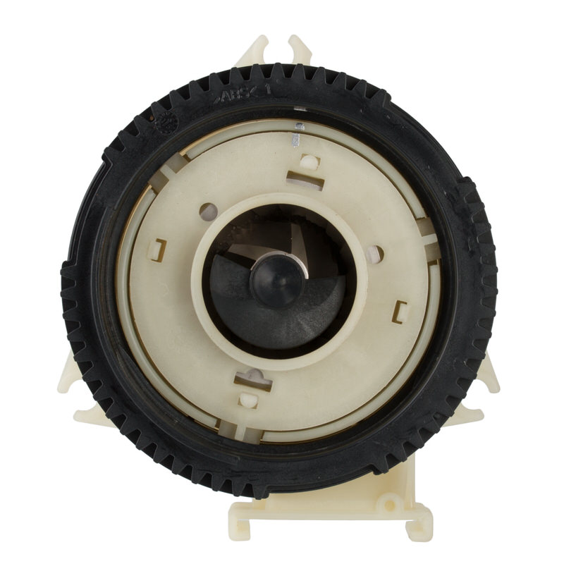

      Greeting from the UK, sorry i do not speak German but have used this site to purchase parts for my Jura machine, which has got the machine up and running excellent.
      Problem i am having is the coffee is coming out very thin, i suspect i need to replace the burrs as machine has done over 10,000 shots.
      My machine is Jura XS9 Pro Aroma+
      Please could you recommend me replacement burrs as i am struggling to find the right one on komtra store. Thank you
      REPARATURSET FÜR DAS MAHLWERK
      Gruß aus Großbritannien, tut mir leid, ich spreche kein Deutsch, sondern habe diese Seite benutzt, um Teile für meine Jura Maschine zu kaufen, die die Maschine hochgefahren hat und läuft.Problem, das ich habe, ist der Kaffee kommt sehr dünn, ich vermute, ich muss die Grate ersetzen, wie die Maschine über 10.000 Schüsse gemacht hat.
      Meine Maschine ist Jura XS9 Pro Aroma +Könnten Sie mir bitte Ersatzgrate empfehlen, wie ich kämpfe, um das richtige auf komtra store zu finden. Vielen Dank
      komtra.de/jura-ersatzteile/jur…kaffeevollautomaten1.html
      Richtig / kompatibel?

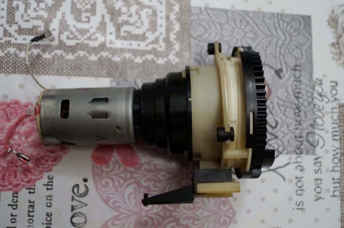

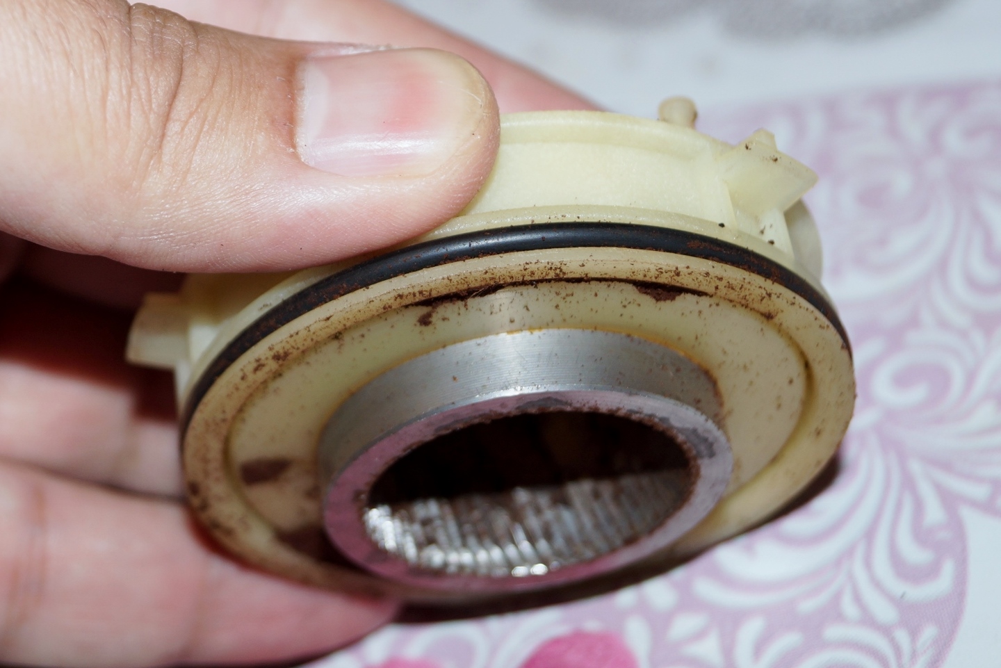

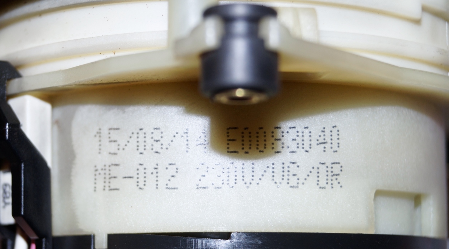

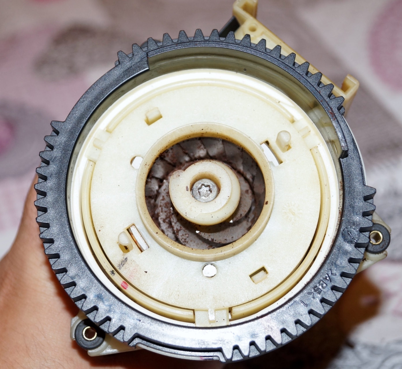

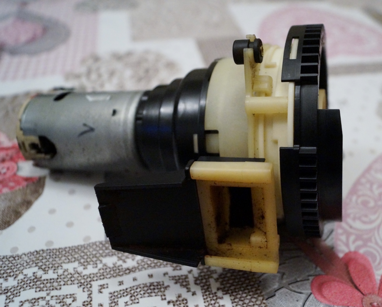

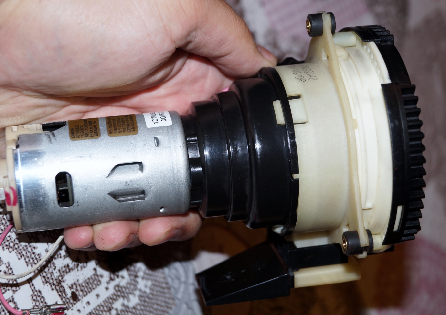

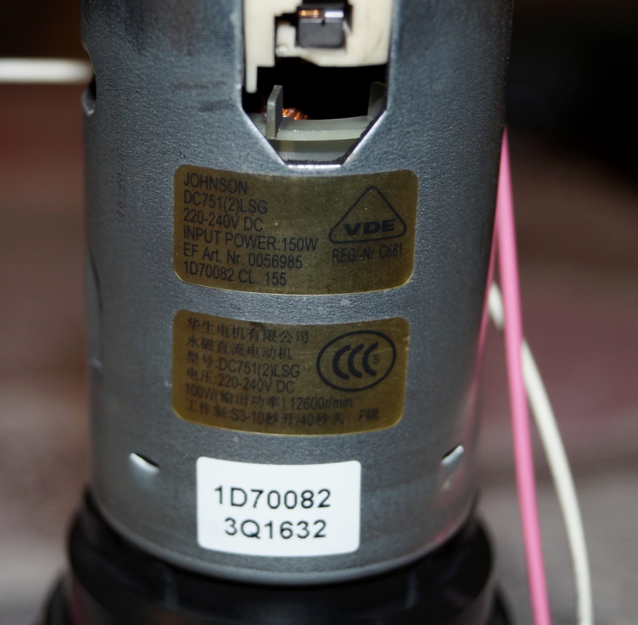

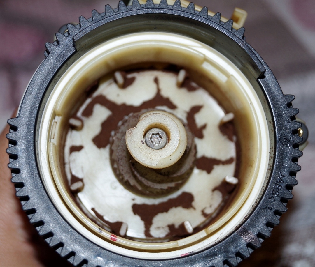

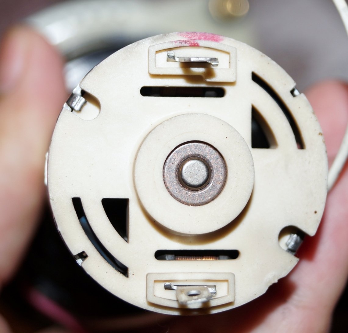

    • Hello, sorry for delay needed to find time to take apart again. Please see images of grinder
      The grinder appears to be manufactured 2014 same time as the machine?
      Hallo, Entschuldigung für die Verzögerung brauchte Zeit, um wieder auseinander zu kommen. Bitte sehen Sie Bilder von Schleifer.
      Die Schleifmaschine scheint 2014 gleichermaßen wie die Maschine hergestellt zu werden?

    • Ok,
      this is an Aroma+ grinder and not a normal grinder.
      If the grinder produces not enough coffee-ground
      the only thing you can do ist to replace the complete
      grinder with a new one. May be a new grinder looks
      a little different.

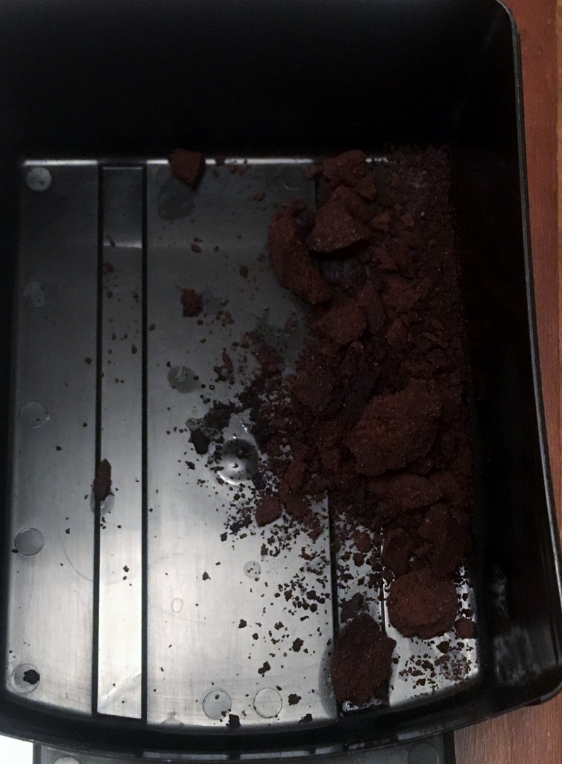

    • It produces thin coffee and the pucks are all broken, the burrs themselves look different different to the aramo+ burrs.
      Maybe previous owner tried changing the burrs?
      This is the pucks, all broken from 3 x espresso single shots
      Es produziert dünnen Kaffee und die Pucks sind alle gebrochen, die Grate selbst sehen anders aus wie die Aramo + Grate.Vielleicht hat der vorherige Besitzer versucht, die Grate zu wechseln?Das sind die Pucks, alle von 3 x Espresso Einzelaufnahmen gebrochen
        414,4 kB, 794×1.080, 215 mal angesehen

    • Try to discribe how your "cleaning" was done exactly.
      Indeed at the photo the ground looks to fine, but photos
      show that mostly not correct.
    • I took out grinder, removed upper and lower burrs, removed the lower bracket and put everything into a soapy water to wash.
      I removed the black gear too.
      It was making good espresso before, i forgot to mark the positions of the gear before dissemble!
      i completely dismantled the top section. When i put back in i rotated gear maximum clockwise to lock position and used that position as my 0 (finest) position.
    • Hello,
      to adjust the grinder, program groundvolume to max.
      Then make a two-cup-production and adjust the
      finess of grinding so, that the brewing cylinder will
      be filled to 4/5.with coffeeground.
      When the fineness of the ground now nearly is like
      normal household sugar everything should be fine
      and the machine should make a fine espresso.
