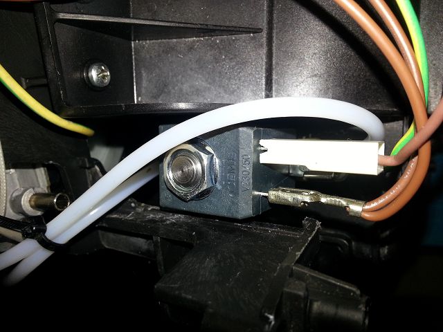

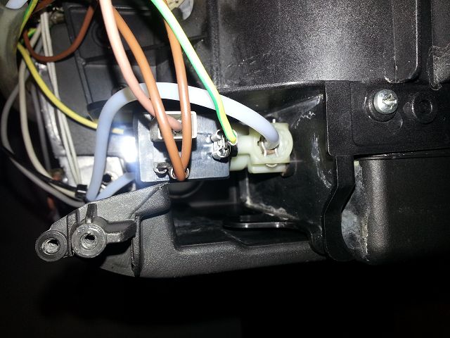

    • Dann lade mal ein Foto vom hinteren Ventil hoch.
    • Hallo, ich habe meinen Enkel jetzt wieder abgegeben und weiter gehts. Ich habe mal das hintere Ventil fotografiert. Hoffe, es ist deutlich genug. Ich werde jetzt noch einmal die Heizung ausbauen und schauen, wo der Druckschlauch geplatzt ist.

      Wenigstens das ist geklärt, den TB hättest du dir sparen können. Der obendrauf ist nur noch als Heizung für die Tassenablage gedacht. Da ist dann nur noch die eine Heizspirale vom TB angeschlossen, deswegen ca 80 Ohm.
      Zu den Magnetventilen: Deine Maschine ist irgendeine EX Version, deswegen die komische Anordnung der MV`s. Normalerweise sollte hinten das 3er MV sein und vorne das 2er. Bei dir war vermutlich schon orginal vorne das 3er und hinten das 2er? So eine Maschine hatte ich vor längerer Zeit auch mal in den Fingern, kann mich aber nicht mehr so genau erinnern, ob das mit den Wassermenge vom MV normal war. Vermutlich sollte das dann aber passen, da bei deiner Maschine keine extra Dampfheizung vorhanden ist.
      Also mach vorne mal wieder das 3er rein und wechsel den geplatzten Druckschlauch.
