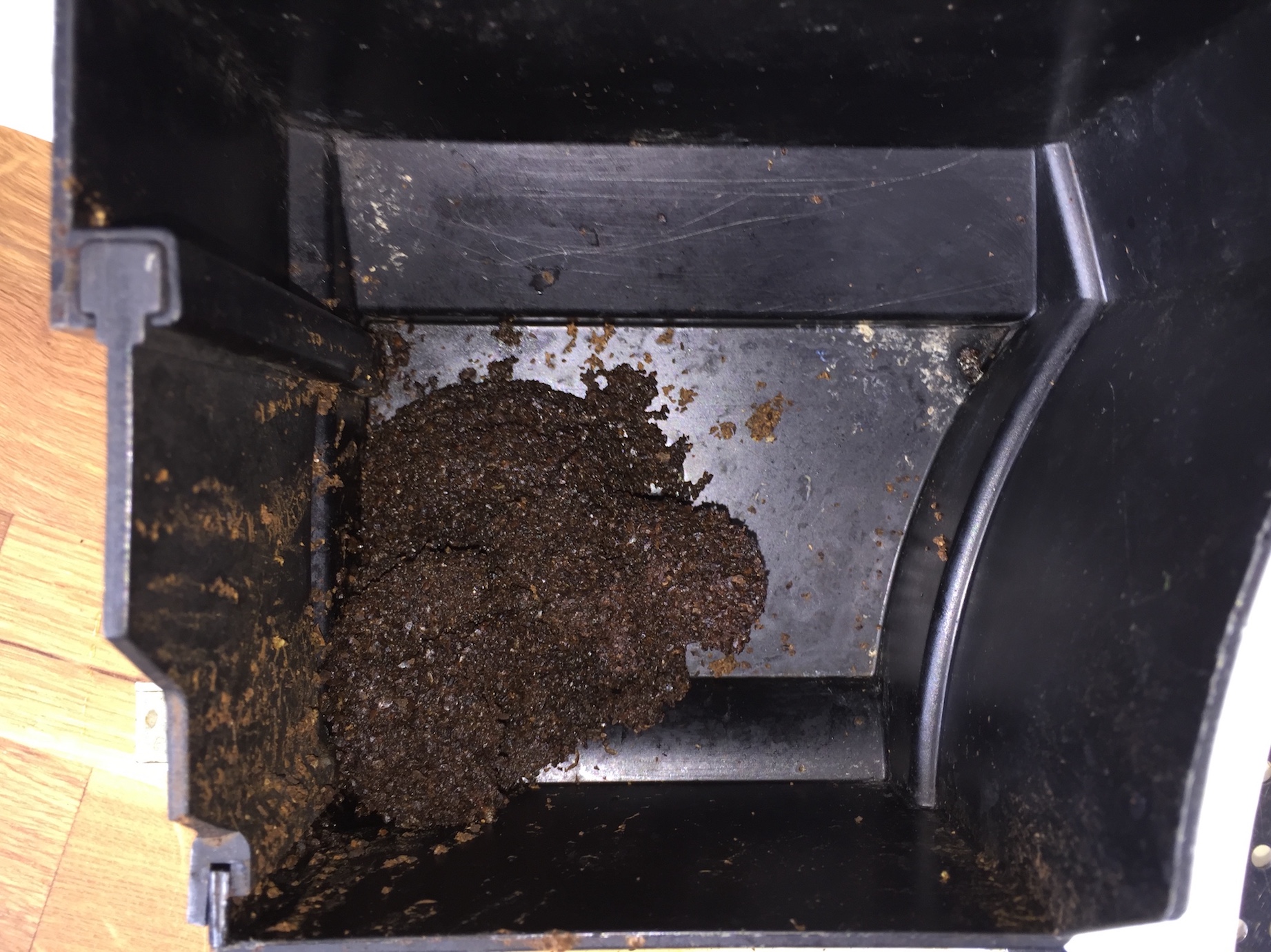

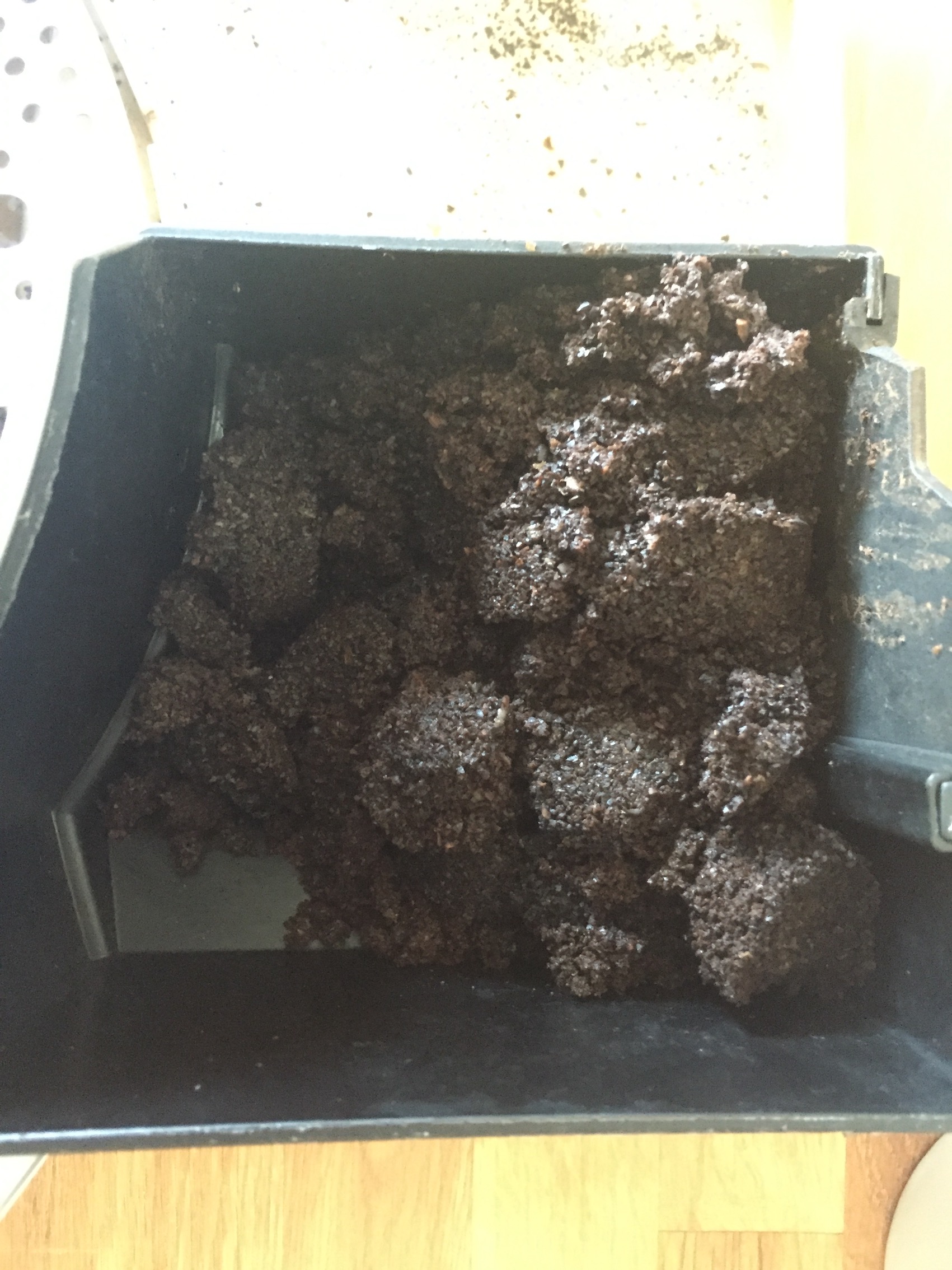

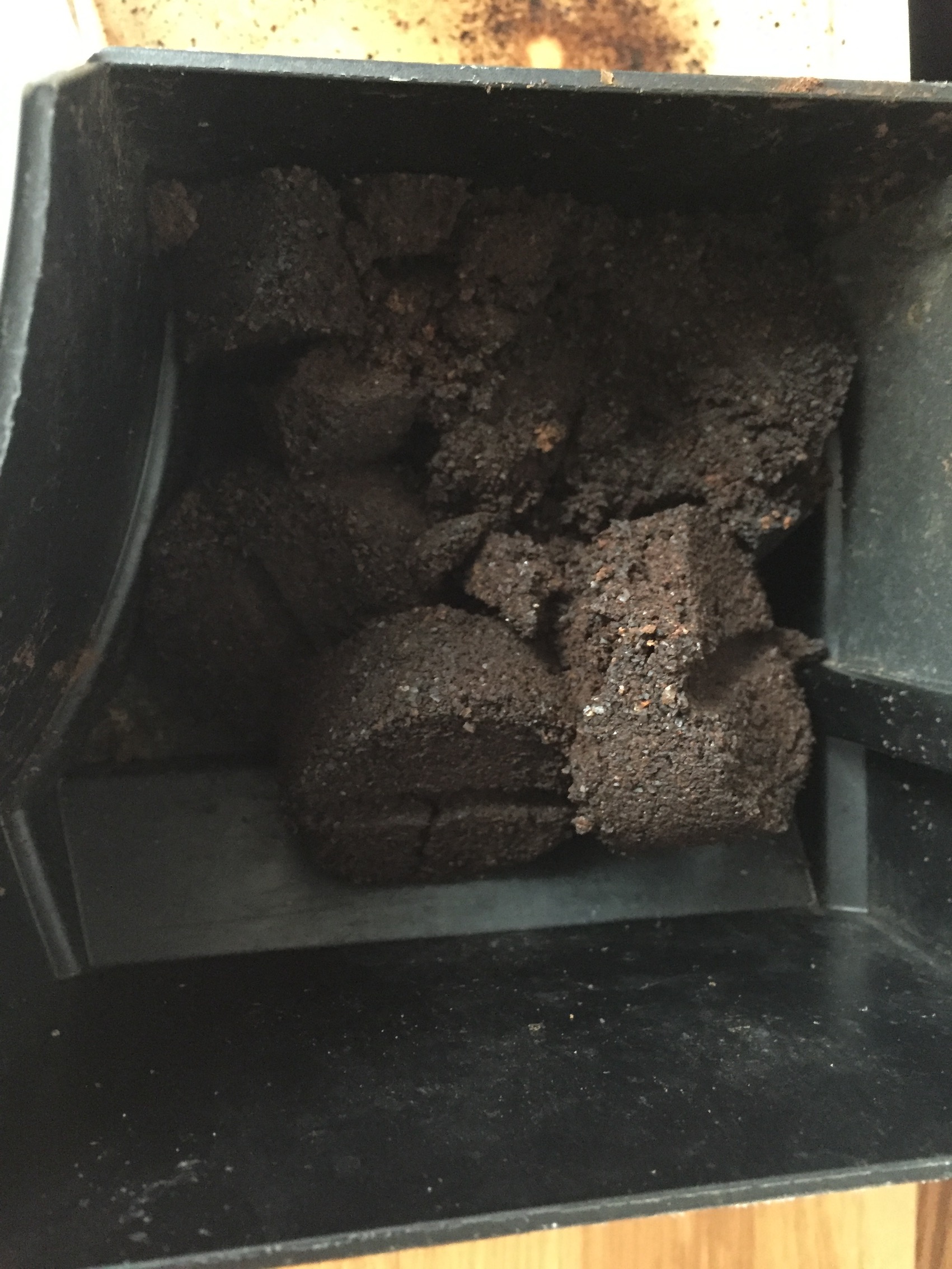

    • Moin,
      Also dann passt meine Einstellung der Pulvermenge, die ist mittig. Anbei ein Bild mit dem Trester von ausschließlich 2-Tassen-Bezügen. Was meint ihr dazu?
      Ja ich hab den Deckel wieder montiert. Dachte das ist erstmal ausreichend, aber du hast recht.
      Grüße Simon
