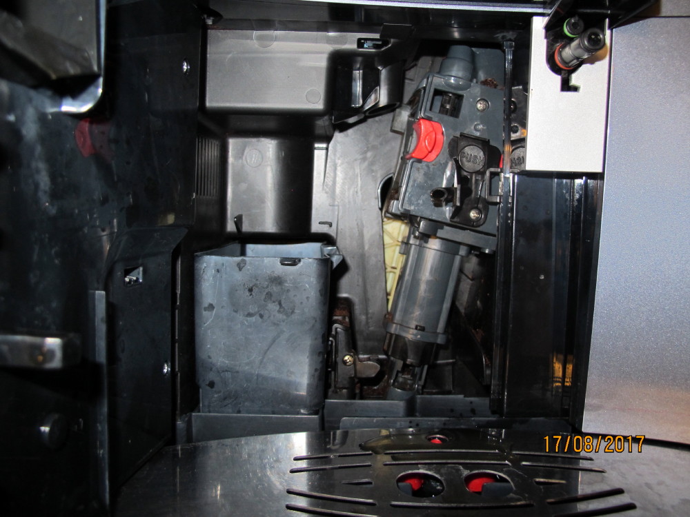

      so, da bin ich wieder! Meine Kaffeemaschine läuft leider immer noch nicht! Ich habe aber in ebay jemanden gefunden, der die Leistungselektronik für kleines Geld reparieren konnte! Die Maschine meldet jetzt keinen Fehler mehr und verhält sich fast wieder normal. Allerdings fährt die Brüheinheit nicht in die normale Grundstellung. sie steht viel weiter oben und ist nach rechts geschwenkt. Ich denke, das ist die Brühposition!? (siehe Foto). Reset, Werkseinstellungen etc hilft nicht weiter! Im Diagnosemodus kann ich die Brüheinheit verfahren und auch die Positionsschalter melden sich wieder ordentlich....
      Wenn ich Kaffee zubereiten will, läuft das Mahlwerk an und Kaffee wird gemahlen. Allerdings fällt der einfach in die Maschine und nicht in die Brüheinheit. Dann erhalte ich die Meldung "Kaffeemenge reduzieren"?!?!?
      Kennt das jemand? Kann das evtl an der Reedplatine unter dem Spindelantrieb liegen? Ich habe gemessen und sehe, dass sich mit jedem Magneten an dem Antriebsrad die Ausgangsspannung ändert...
      :thumbup: , wechseln. Wenn es die nicht ist, liegt es an der Leistungselektronik.
      ich denke, ich habe den Fehler gefunden: Der Abstand zwischen der "Reed"-Platine und dem Antriebsrad war wohl etwas zu groß. Ich habe unter die Befestigungsschrauben der Platine ca 1mm dicke Unterlegscheiben gelegt und damit ist das Problem (im Moment wenigstens) verschwunden....
