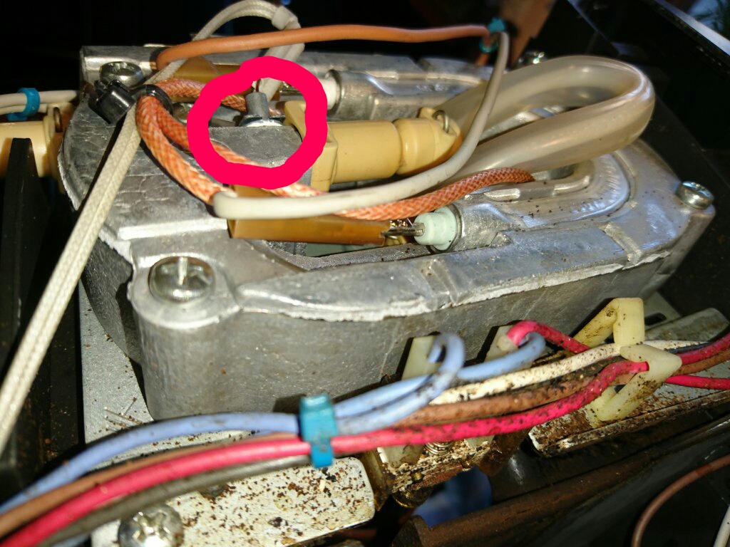

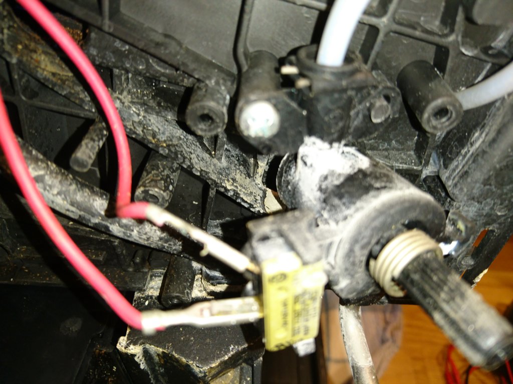

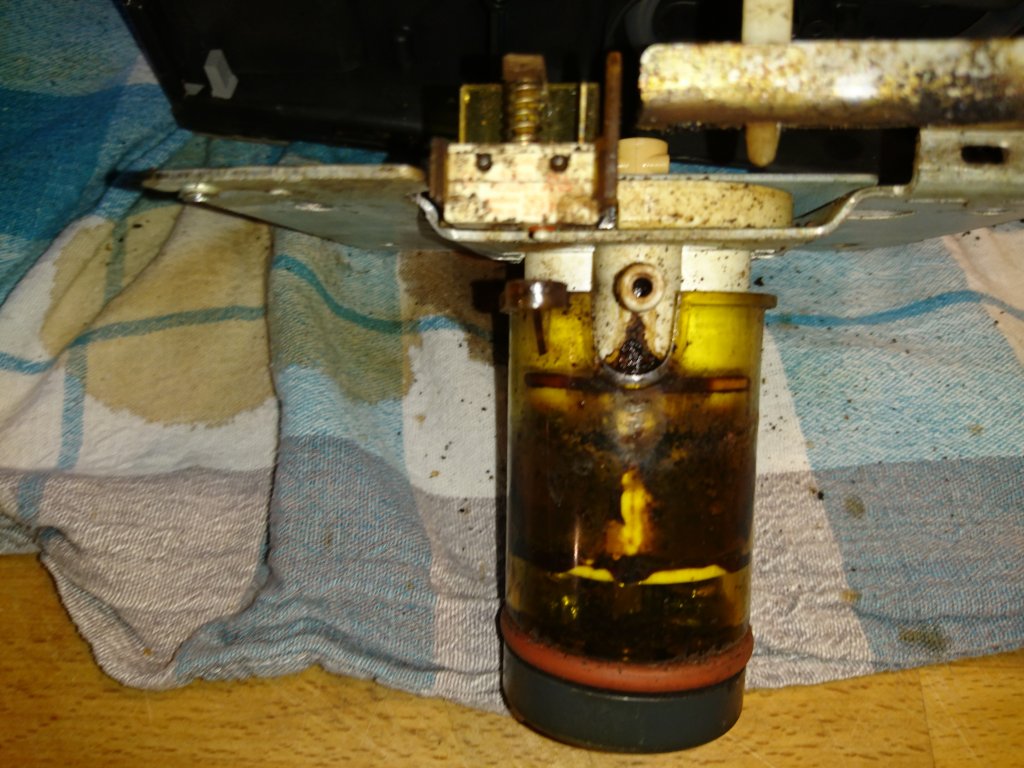

      Folgender Zustand im Inneren:
      - TB gemessen passt, aber an der einen Seite voll Kaffeeschmodder - weiß nicht woher das kommt, evtl. von 1-2 mal Pulverbetrieb.
      - Drehregler-Einheit des Cappuchino-Milchaufschäumer voller Kalkränder - denke hier wird der Druck irgendwo entweichen?
      - Brühkolben - siehe Bilder denke das ist nicht normal, habe noch einen "alten" sauberen zur Hand soll ich den mal einbauen?
      Also nochmal, heizen tut das Teil extrem gut, denke irgendwie fast schon zu gut, Tassenwärmer ist immer sehr heiß. Wenn ich zum abkühlen nach Dampfbezug auf Tassenbezug gehe und Wasser ablasse habe ich das Gefühl das der Druck kurzzeitig noch höher wird, bzw. zumindest sehr viel Druck anliegt.
      Kann es sein das irgend ein Temperatursensor defekt ist, wenn ja wo finde ich den?

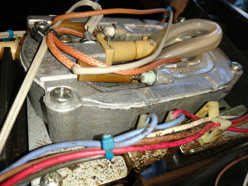

      Scheint was mit dem Überdruck durch zu hohe Temperatur zu tun haben.
      Brühkolben revidieren oder austauschen, da sind Dichtungen ko.
      Dichtungen im Dampfhahn wechseln.
      Wärmeleitpaste vom Temperatursensor erneuern. Sensor habe ich unten im Bild gekennzeichnet.
        240,76 kB, 1.024×768, 195 mal angesehen
    • Ist gleich.

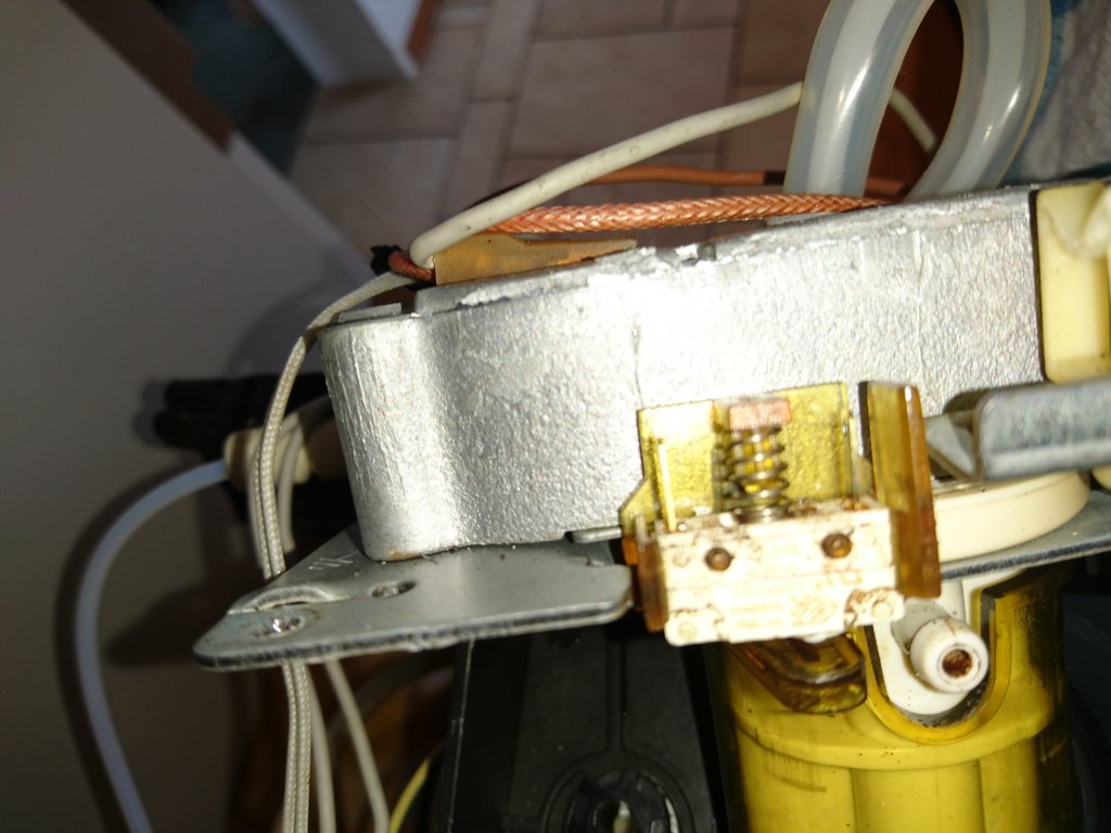

      Kannst du mir noch sagen wie groß der Abstand zwischen Gehäusenase und Microschalter sein muß? Bei mir sind es nach dem Zusammenbau (hab leider vorher nicht geschaut) ca. 2-3mm, soviel biegt sich aber die Gehäusenase nicht - stimmt da so aber wie funktioniert das?
        106,5 kB, 1.024×768, 172 mal angesehen
      das sollte so passen.
      Wenn die Brühgruppe unter den oberen Brühkolben fährt, dann wird der "gelbe Becher" nach
      oben gedrückt und der Microschalter betätigt.
      Gruß Frank
    • Auf dem Bild schaut der Abstand fast ein bisschen wenig aus. Evtl hast du das Klemmstück auf Seite 9 der Anleitung falsch rum eingesetzt.
    • Das Klemmstück war in der Tat falsch eingesetzt, ich hatte mich gewundert, wieso der Kolben so starr war (trotz der Federn) und mein Ersatzkolben mit der Hand zu drücke war. Habe den Fehler korrigiert und alles wieder eingebaut, aber es läuft eine doch größere Menge Kaffee nicht in die Tasse, sondern in die Auffangschale. Woher könnte die Undichtigkeit kommen?
    • Überbrücke erst mal die Türe, dann siehst du vielleicht was falsch läuft: Fronttüre öffnen und von oben auf die Türe schauen, dann siehst du eine "Nase" vorschauen. Diese Nase geht beim zumachen in eine Aussparung. Wenn du in diese mit einer Lampe leuchtest, siehst du den Microschalter. Diesen kannst du z.B. mit einem Stück Pappe überbrücken. Und halte eine Tasse unterm Brühgruppenauslauf
    • Danke für die Hilfe, konnte das "Leck" lokalisieren, es lag an den Dichtungen des unteren Brühkolbens. Die Premiumdichtungen die mir zugeschickt wurden haben nicht premium abgedichtet. Die gereinigten und mit Silikon behandelten alten Dichtungen wieder eingesetzt und schon ist der Kolben wieder dicht. Habe nun wieder schöne gepresste Trester, Kaffee mit schöner Crema und alles ist Dicht.
      Frag mich nur warum die (blauen) Dichtungen nicht gepasst haben.
    • Das liegt nicht an den Premiumdichtungen sondern an dem Verschleiß der Brühgruppe. Das wäre auch mit neuen normalen O-Ringen passiert. Passiert mir öfters. Da ich bis heute noch keine O-Ringe mit Aufmaß gefunden habe, mache ich dann auch wieder die alten rein. Geht leider nicht anders.
