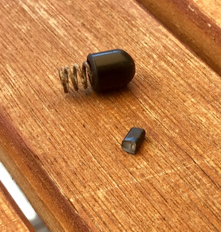

      die Maschine meines Bruders wurde mit dem Fehlerbild "aus der Maschine läuft unten Wasse raus" zu mir gebracht. Nachdem ich mir dies nun nach doch schon 6 Wochen mal angesehen habe, kann ich keinen Wasseraustritt feststellen. Aber es hat sich in der Auslaufschale ein undefinierbares Teil befunden (siehe Foto). Was ich auf jeden Fall noch festgestellt habe, ist eine kleine Undichtigkeit des Wasserbehälters (aber das bisschen Wasser läuft ja in die Auslaufschale zurück??? Bei geöffnetem Gerät kann ich keinen "falschen" Wasseraustritt feststellen. Bei Kaffeebezug läuft bei zwei großen Tassen lediglich eine 3/4 Tasse raus. Habt Ihr Ideen wo ich meine Reparatur/Wartung starten sollte?
      Besten Dank für Eure Unterstützung

    • Das Teil mit der Feder gehört in den Kaffeeauslauf und bremst diesen ab, damit er nicht nach unten rutscht. Das andere Teil ist irgendeine abgebrochene Nase, wenn da keine Fehlermeldung kommt kann es nur von der Tropfschale oder vom Wasserbehälter sein.

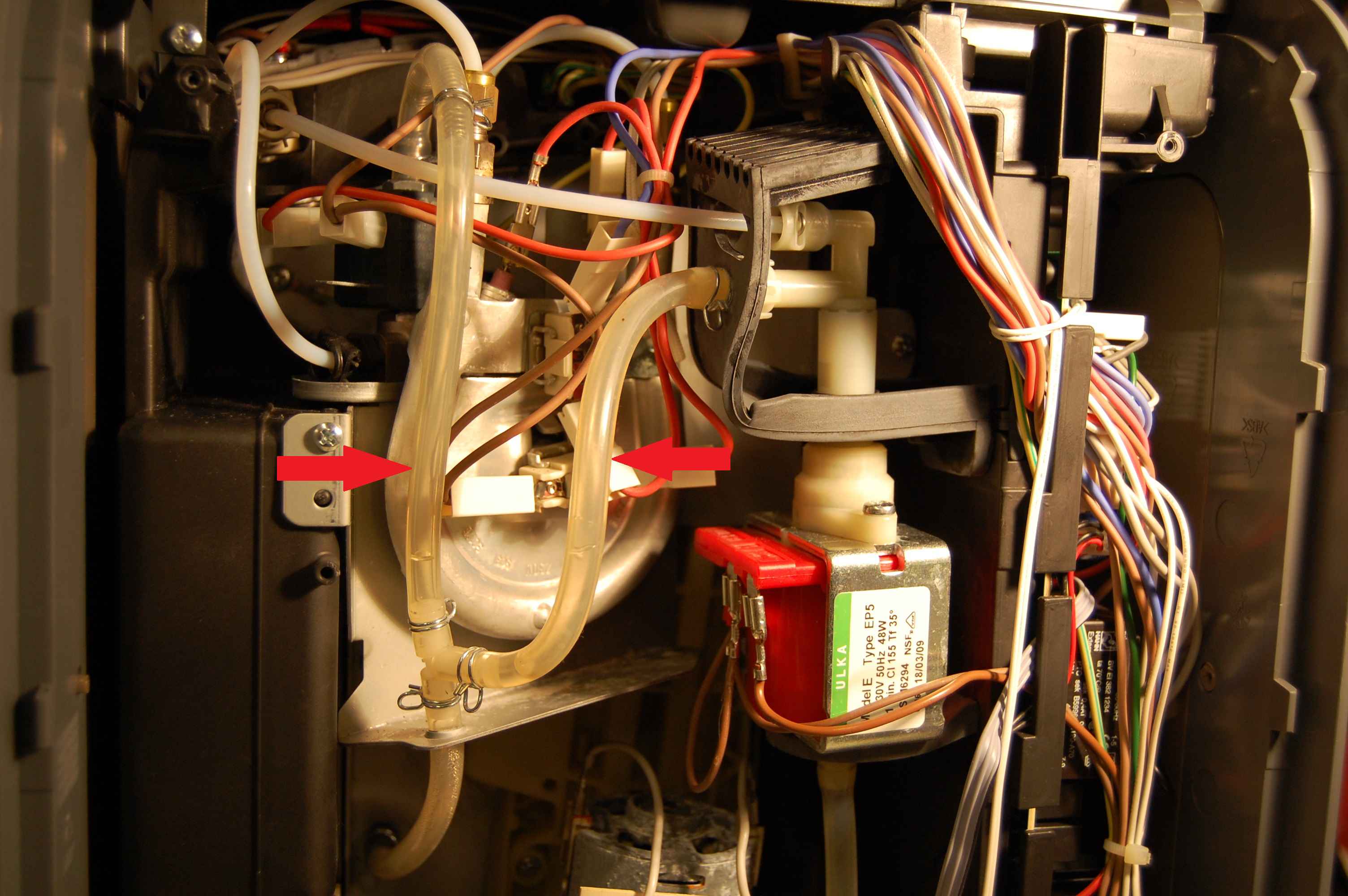

      Schau mal, ob beim spülen/Kaffeebezug über eine der beiden Schläuche Wasser läuft.
