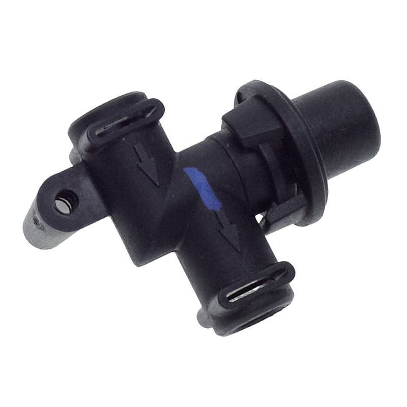

Ungefähr 1-2 Wochen nach dem Entkalken fing es an, das nur noch eine halbe bis dreiviertel Tasse Kaffee aus dem Auslauf kam. Von heute auf morgen dann gar nichts mehr. Wasserbezug ebenfalls nichts, Dampfbezug geht.
Hatte die Maschine jetzt schon mal auseinander, weil ich dachte es ist die Brühgruppe. Leider nein.
Habe die Brühgruppe aber trotzdem überholt, Drainageventil gereinigt, ebenso das Cremaventil und das Steigrohr.
Wieder zusammengebaut, eingeschaltet, System füllen.....
Trester (Pulver) kommt trocken im Tresterbehälter an. Danach habe ich im Forum gesucht und eine Beitrag von Roadrunner gefunden.
Leitung spülen. Gelesen-getan Wasser in eine Spritze und gespült. Vom Drainageventil zum Erhitzer verschwindet das Wasser irgendwo, kommt nicht am Schlauch des Thermoblocks raus!? Vom Thermoblock zum Drainageventil dann schon.
Wo kann der fehler, bzw. die verstopfung liegen?
