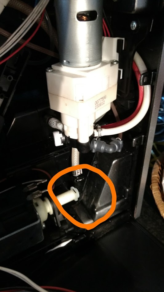

      Unterhalb meiner Maschine läuft vorne links sehr viel Wasser aus, bei 170 ml Kaffee benötige ich 2 Blatt Zewa um es aufzufangen! Das Wasser läuft nur aus, wenn Kaffee ausgegeben wird. Milchschaum und Spülungen scheinen nicht das Problem zu sein!

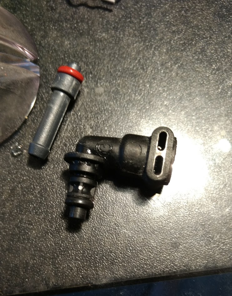

      Ich habe die Maschine inzwischen auseinandergenommen, um nach Kalkablagerungen zu suchen. Kalk konnte ich dabei keinen feststellen, jedoch war ein einziges Teil in der Maschine von außen nass. Ich habe ein Bild von dem Bauteil hochgeladen, auf dem es mit einem orangenen Kreis markiert ist.
      Wenn ich richtig liege, sollte es sich dabei um das Teil "Ventilanschluss" handeln.
      Sofern ich das beurteilen kann, könnte die oben beschriebene Symptomatik zu diesem Teil passen, da es vorne links verbaut ist und von außen nass war. Am Kermaikventil, das obendrüber verbaut ist, konnte ich vorerst keine Auffälligkeiten feststellen. Muss aber dazusagen, dass ich es noch nicht hinbekommen habe, die Maschine nackt in Betrieb zu nehmen. Wie sehen das die Experten? Falls mir jemand Ersatzteile vorschlagen kann, dann bitte mit der zugehörigen Dichtung, damit ich letztere direkt mittauschen kann.

    • Hallo hier im Forum,
      da du die Maschine ja schon offen hast, wechselst du am besten mit dem xxl Set (hier im Shop zu bestellen) alle Dichtungen. Anhand der Reparaturanleitung die du auch hier findest, sollte das machbar sein. Das Mahlwerk solltest du dir auch mal ansehen. (reinigen). Wenn nötig, neue Mahlsteine einsetzten.
      Gruß dE

      BlackSheep schrieb:
      neben den Dichtungen würde ich aber auch tatsächlich den
      Ventilanschluß wechseln, da diese gerne mal einen Haarriss
      bekommen:
      komtra.de/melitta-ersatzteile/…eo-ci-caffeo-gourmet.html
      Zu dem Preis wird das natürlich in einem Schwung mitgemacht. Vielen Dank für den Link zum korrekten Teil !

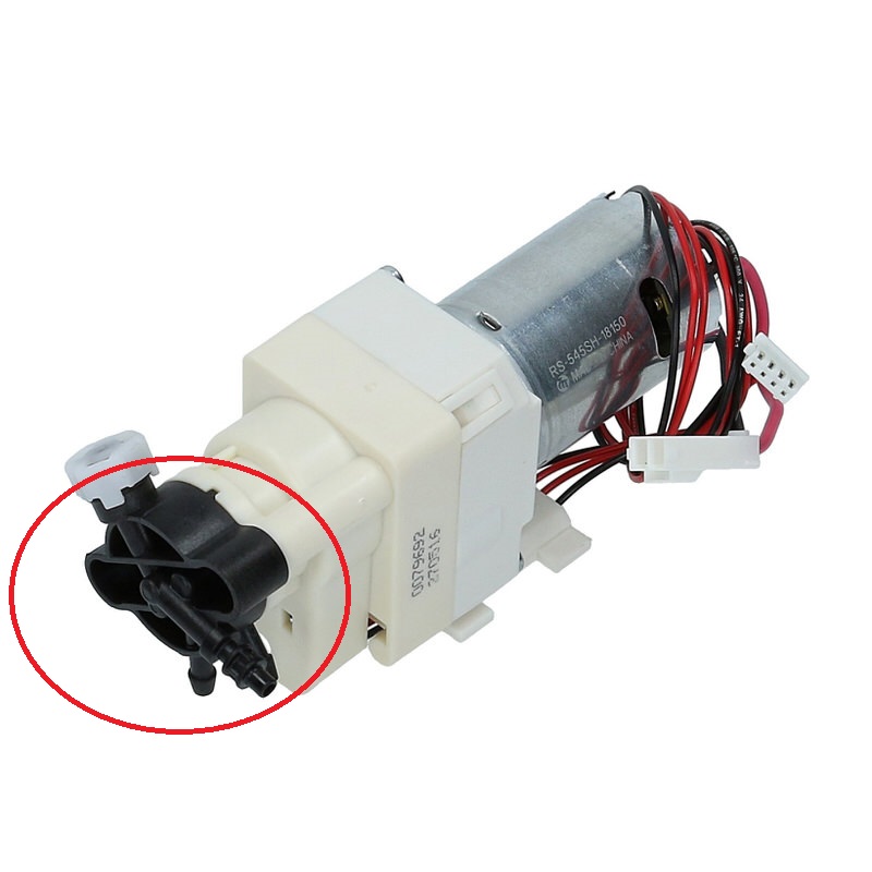

    • Habe die Maschine eben auseinandergebaut und die bestellten Teile getauscht. Nachdem ich das Ventil eingebaut hatte, habe ich einen Testlauf ohne Verkleidung gemacht. Dabei habe ich festgestellt, dass das Wasser tatsächlich am Kermamikventil austritt. Es scheint, als sei dort ein Haarriss entstanden, da das Wasser direkt in der Mitte durch das Plastik austritt. Habe das betroffene Teil auf dem Bild rot markiert.
      Gibt es dieses schwarze Ventil auch einzeln, oder muss ich das gesamte Keramikventil für 125 € kaufen? Handelt es sich dabei vielleicht sogar um das Drainageventil?
      Beste Grüße und ein schönes Wochenende an alle 8)
      die Ventilkappe gibt es vom Hersteller nicht einzeln.
      Daher wirst Du bei den normalen Ersatzteilquellen
      auch nichts dergleichen finden. Da benötigst Du
      ein komplettes Ventil.
      Mit etwas Glück findest Du vielleicht in der Bucht
      was passendes und musst hoffen, dass da nicht
      der gleiche Fehler vorliegt...

    • Patrick90 den rot markierte Wasserverteiler gibts doch einzeln, oder verstehe ich da was falsch?
      ebay.de/itm/153684693474
      ADMIN:
      Habe die Ebaynummer geändert - da dort das Teil günstiger ist.
      Außerdem ist es so kein problematischer Verweis zu einem Fremdshop.
      Mit dem zuerst angegeben Shop hatte ich auch das Problem, dass
      ich mal 10 von den "geprüften und revidierten" Ventilköpfen bestellt
      hatte und 7 davon Schrott waren und zurückgegeben werden mussten.
      Über die Dauerhaltbarkeit der jetzt angegebenen Ventilköpfe gibt es
      aber auch noch keine ausreichenden Erfahrungen - aber die die ich
      bezogen habe waren zumindest beim Einbau in Ordnung - nicht so wie
      die anderen die schon bei Auslieferung nicht in Ordnung waren.
