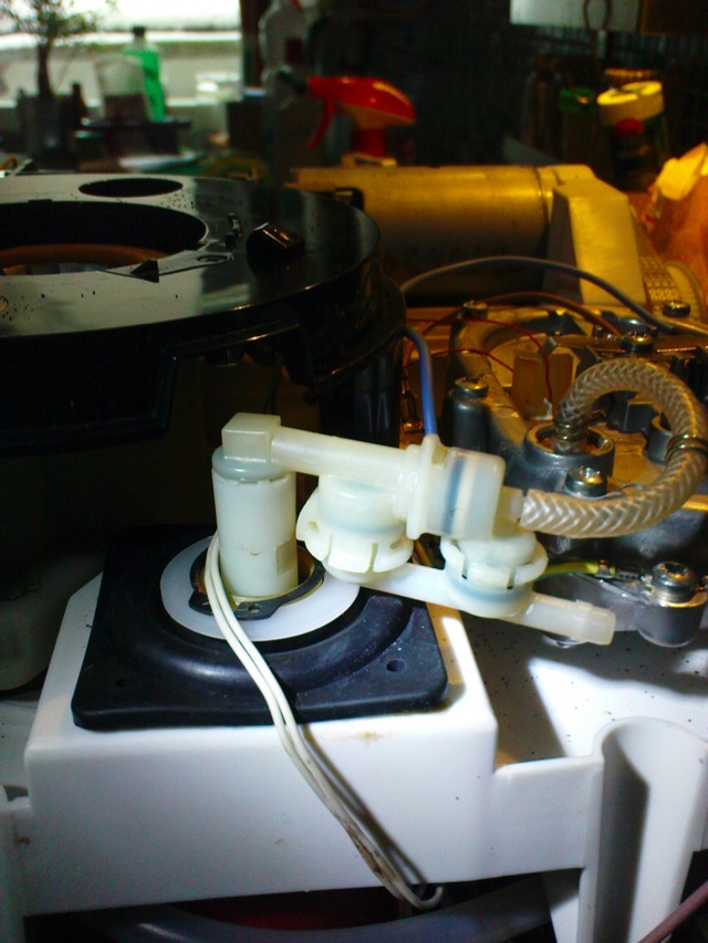

      Wenn das fehlende Wasser nicht in der Tropfschale landet , die Pumpe normal ohne leiser zu werden pumpt und Entkalken Besserung bringt tippe ich ganz stark auf ein nicht mehr schliessendes Bypassventil am Thermoblock (Siehe Bild , es ist das graubraune T-Stück vor dem TB mit den 3 Schläuchen dran).
      Wenn dieses Ventil kalkbedingt nicht mehr schliesst läuft ein Großteil des Wassers in den Tank zurück , das müsstest Du auch gut sehen können wenn Du während des Betriebes durch das Fenster des Tankes schaust , ggf. mit einer Taschenlampe. Wenn direkt vor dem Fenster Wasser von oben in den Tank läuft oder das Wasser im Tank Wellen macht ist das Ventil nicht ok.
      Du musst es dann öffnen (Vorsicht , Feder und viele Kleinteile) und am Besten mal über Nacht in Entkalker einlegen. Dann mit einem Hauch Silikonfett wieder zusammensetzen.
        21,99 kB, 640×480, 576 mal angesehen

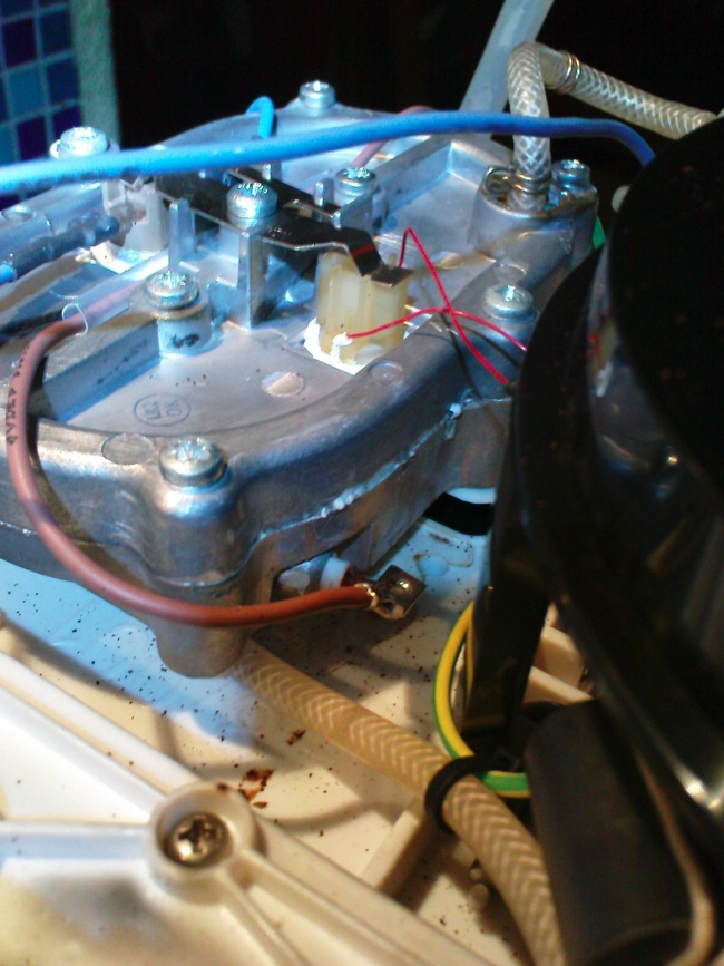

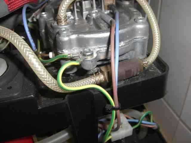

    • Hallo Roadrunner,
      danke erstmal für deine Antwort und das Bild. Ich habe das Gehäuse entfernt und bin wohl auf die neue Version des Bypass Ventils gestossen, ist weiss und sitzt direkt auf der Pumpe.
      Wie bekomme ich das denn ab, dmit ich es reinigen kann. es sitz so verdächtig zerbrechlich aus.
      hab die Maschine nochmal laufen lassen und es tropft während des Kaffee Bezugs in die Wasser Schublade zurück.
      allerdings bin ich auch auf Kalk am TB gestossen. Sollte ich die Dichtung ersetzten oder ist das "normal". Wasseraustritt konnte ich nicht beobachten.
        186,81 kB, 640×853, 540 mal angesehen
        189,54 kB, 650×867, 507 mal angesehen

      Der TB ist nicht revidierbar , selbst wenn Du die Schrauben aufbekommst wirst Du ihn nicht öffnen können.Auch gibt es nirgendwo Reparatursätze oder die Dichtungen , auch nicht bei AEG. Lass den Erhitzer solange er nicht ausläuft.
